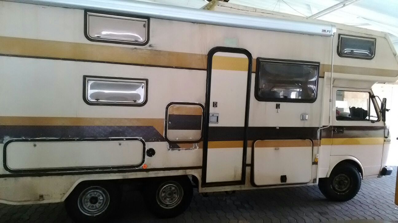

werde mich mal durchklicken. Ich habe ein Spenderfahrzeug, LT50 Bj 1988 mit DV Motor mit 70 Tkm. Mein WoMo ist ein LT31, versuche mal Bilder einzustellen. Bin gerade auf dem Weg es zu holen deshalb kann ich zu den Achsen nichts sagen.

Ein 3-Achser-LT ist was besonderes :) Hast du ein paar Fotos davon? :doppel_top:

Anbei mal ein Bild wie man sieht noch allerhand zu tun.

Cooles Teil :) Braucht man eigentlich durch die zusätzliche Achse einen anderen Führerschein?

Er ist als 3,8 to. eingetragen als alte 3 Klasse Ablastung ist möglich je nach Nutzung, wollte ihn aber auch ablassen lassen. Das Highlight ist eine ausziehbare Motorradbühne.
