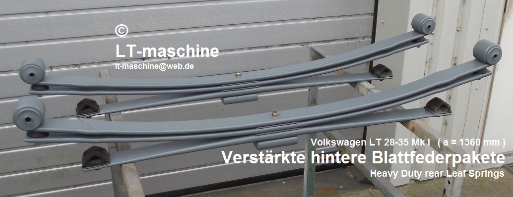

originales 35er blattfederpaket... mit zusätzlicher 35er zwischenlage und einem unterlageklotz, der auch bei einigen modellen von vw verbaut wurde
die zusätzlichen gummipuffer zwischen den lagen verhindern das unerwünschte "quietschen"
