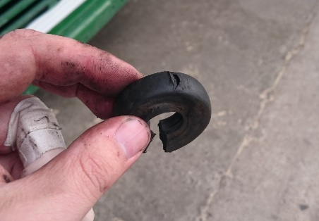

da mir eins der neuen Dämpfungsgummis an der Stabi-Koppelstange schon wieder gebrochen ist, suche ich nach dem fehler... Ist es richtig, dass die mutter dort nur mit 25nm angezogen wird? Wenn ja war es wohl ein materialfehler, der das gummi nach einem knappen jahr reißen ließ.

25Nm sind korrekt. Das Moment spielt aber nicht die große Rolle, denn es sollte in den Gummiringen ja noch eine Metallhülse bzw. im Fall der Koppelstangen ein Absatz stecken, an denen die Scheiben anliegen und die die Klemmkraft der Verschraubung auffangen.
Die Frage ist, warum die Gummis nicht hielten. Entweder grottige Quali, vielleicht sind sie aber auch mit Fett oder Kraftstoff in Berührung gekommen und gequollen?
Ein wenig Fett gehört ja bei der Montage zum guten Ton, in Verbindung mit Gummiteilen nehme ich dann Armaturenfett aus dem Sanitärbereich, das ist ein Silikonfett, das Gummi nicht angreift.

das mit den gummiteilen und dem fett oder auch öl kann ich bestätigen.... die beiden vertragen sich nicht.
ich habe für diese fälle immer ein marmeladenglas mit hohlraumwachs nebst pinsel stehen...
das greift die gummiteile nicht an, schmiert ebenso wie fett, und konserviert dabei insbesondere gewinde hervorragend.
das benutze ich für alle außenliegenden gewindeverbindungen, die keine schraubensicherung ( loctite ) erhalten.
auch nach jahren lassen sich dann die gewinde mühelos wieder lösen.
wenn gewinde gefettet werden, oder ein anderes gleitmittel verwendet wird......
dann gelten die vorgegebenen drehmomente ( immer für trockenme saubere gewinde ) nicht mehr, da sonst die schrauben überdehnt werden.
die reibwerte verringern sich, bei gleichem drehmoment an der schraube erhalte ich eine höhere spannkraft.
um wieviel höher... :?: :?: :?:... weiß ich auch nicht so genau...
die drehmomente setze ich dann aber immer ca. 25% niedriger an.

Ich habe für alle Gummimteile beim Einbau ein Silikonfett genommen. Daran kann es also nicht gelegen haben. Auch die 25 nm Anzugsmoment habe ich eingehalten. Ich gehe von einem Materialfehler aus, da der kleine Gummidonut exakt an den beiden Nähten gerissen ist.
Hersteller war Febi.

Manuel Strübing hat geschrieben:Hersteller war Febi.
Fehler gefunden? ;-)
