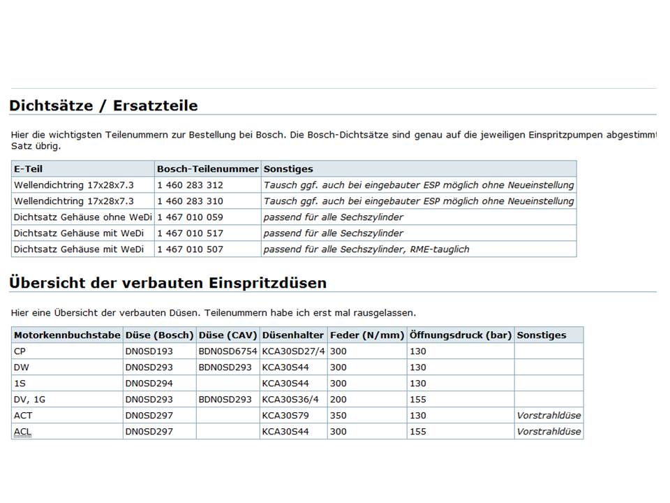

Vielleicht hilft Dir das weiter:
Re: Einspritzdüsen -drücke?
Beitragvon Herbert Kozuschnik » Mittwoch 6. April 2016, 21:08
Hi Hannes,
Danke, ein wenig hilft's. Wenn auch nur so viel, dass ich jetzt weiß, dass ich die falschen Zahlen in Erinnerung hatte und (unangenehmer) dass die Düsen im ACL andere als im DV sind.
Was mich interessieren würde ist: sind die kompatibel? was passiert dem DV wenn ich ihm die Vorstrahldüsen vom ACL einbaue? und geht das mit Halter überhaupt, denn der Düsenhalter hat ja auch eine andere Nummer?

Mawa1105 hat geschrieben:ich hab den CP und ein verkäufer von Ebay meinte, das alle Sauger LT-s die gleichen Düsen bekommen. Kann das jemand bestätigen? (Artikelnr 391405188987)
Nein. Siehe auch oben gepostete Tabellen.
Aber alle Saugdiesel haben Düsenkombinationen, die bei 130bar öffnen, und man kann beim CP reinbauen, was man möchte. Er läuft auch mit Turbo-Düsen mit 155bar Öffnungsdruck, evt. muss dann die Fördermenge an der ESP etwas angeglichen werden, denn bei 155bar wird der Kraftstoff schon merklich komprimiert.
Mawa1105 hat geschrieben:Hat jemand eine Ahnung, worin sich die Düsenhalter unterscheiden?
Ja. Sie unterscheiden sich im Aufbau. Die verschiedenen Düsenhalter haben unterschiedlich lange und harte Federn und Einbauräume. Man kann aber jede (LT-)Düse in jedem Halter montieren.

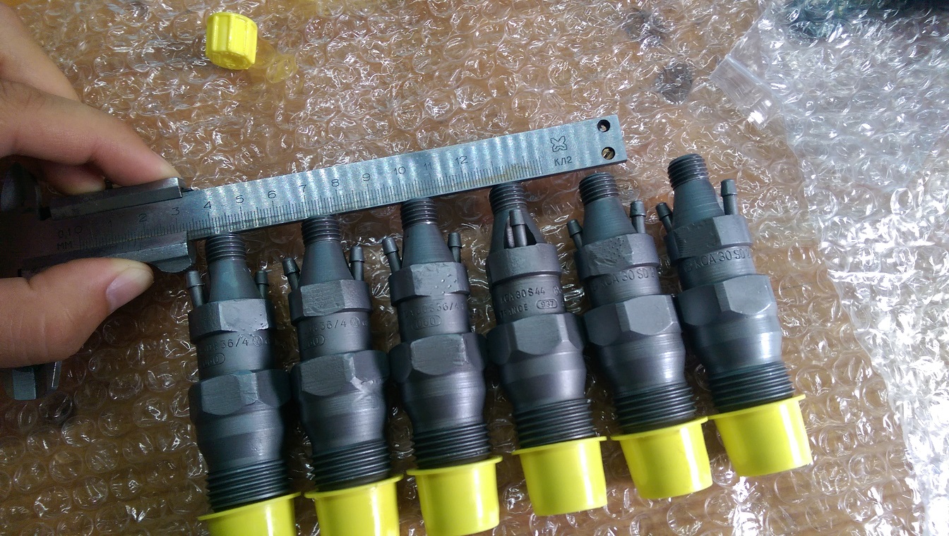

Meine neuen Düsen sind da :-)
Also morgen oder Sammstag werden sie eingebaut, und dann schreib ich ein Feedback, ob das Qualmen am Start besser geworden ist.
Gekauft hab ich sie bei Bastelloma bei Ebay.
Aussehen tun sie so:
2016-05-12 18.34.10.jpg (470.81 KiB) 13265-mal betrachtet
Gut zu sehen, das die "alten" Düsenhalter ein kürzeres Oberteil haben...
MaWa aus Ma
edit: Mit "alt" meine ich die rechtesten beiden zwei, die KCA30SD27/4, die laut Tabelle nur im CP vorkamen...

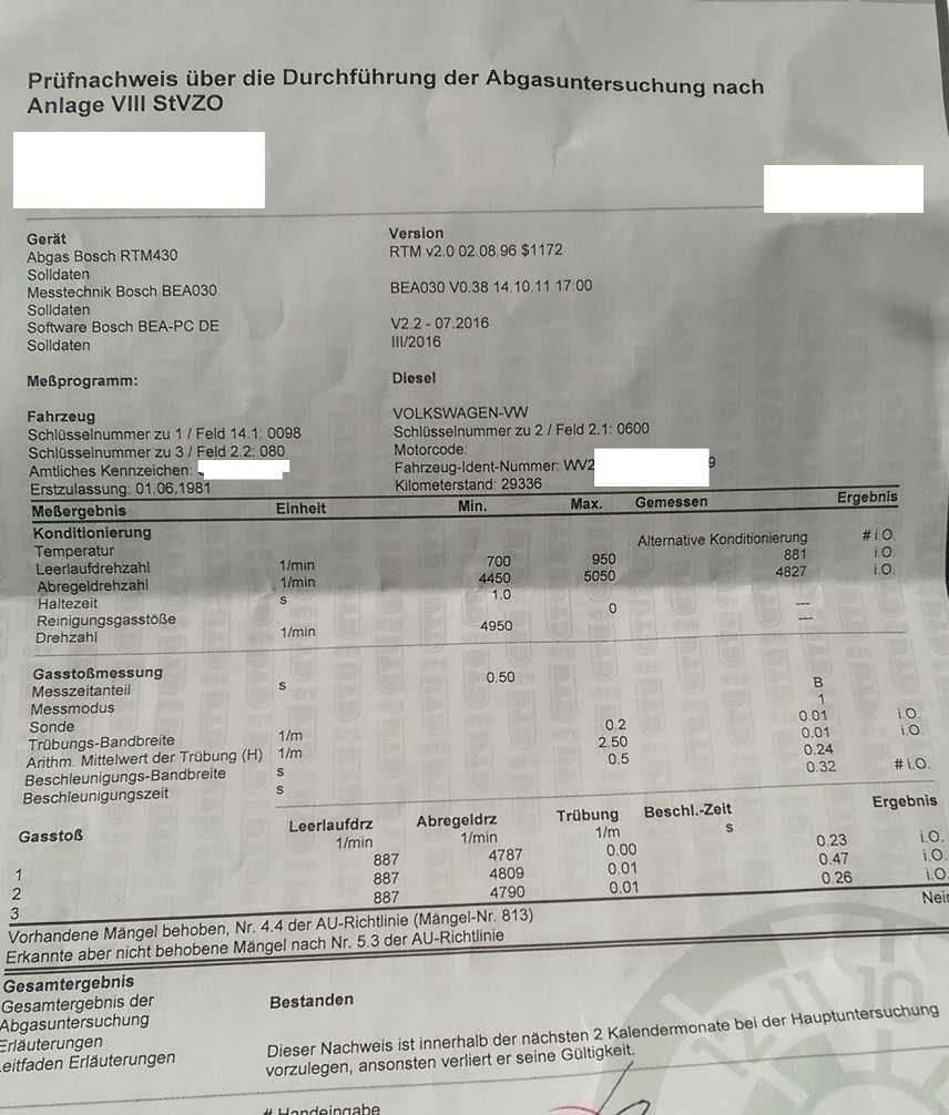

Beitragvon Mawa1105 » Samstag 25. März 2017, 18:56
Hey,
ich war neulich bei der HU, die Abgaswerte sind "traumhaft"! Kann das überhaupt sein?
Mawa
