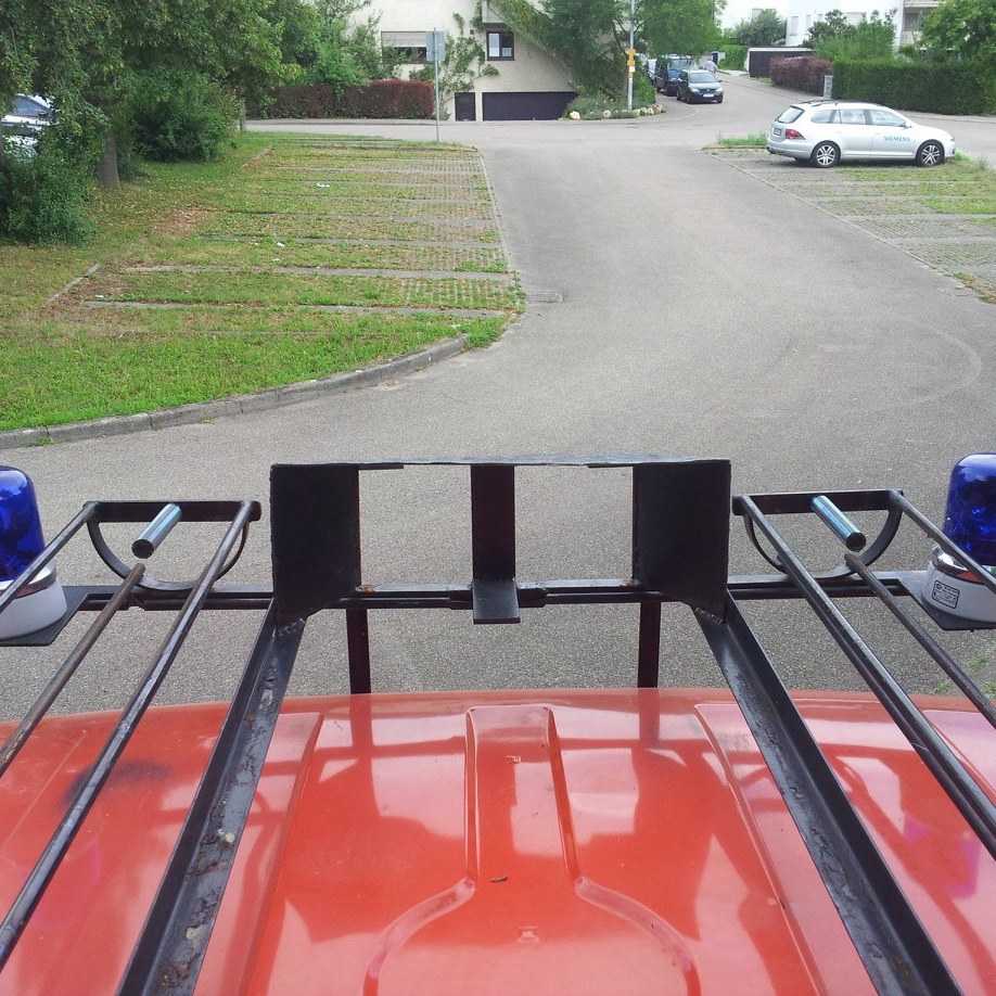

da mein LT ja so einen schönen Dachträger aus Feuerwehrzeiten hat habe ich mir überlegt diesen zu einer Dachterrasse umzubauen.
Was meint Ihr, bekomme ich das durch den TüV?
Wie würdet Ihr das Umsetzen?

Mit Fussboden und Geländer ? Überlaste die Befestigungspunkte an der Regenrinne nicht : wenn das undicht wird ,kriecht das Wasser unter die Verklebung und ROST ist die Folge . Regenrinnenabdichtung mit Abheben des Hochdachs ist übel aufwendig...

Danke für die Tipps.
Also auf ein Geländer würde ich verzichten.
Wenn dann würde ich nur einen Boden drauf machen.
Ich denke Gewichtsmässig wird es das aushalten, da die Feuerwehr ja da auch Ihr ganzen Zeug (Leitern etc.) drauf hatte.
Hochdachproblem werde ich nicht haben, da ich keins hab :-)

Der Plan ist problemlos umzusetzen. Einfach alles abflexen was da übersteht, Holzdielen drauf, fertig. Den TÜV interessiert das Ding garnicht, da es als Ladung zählt. Sowas habe ich auch auf meinem Auto.
