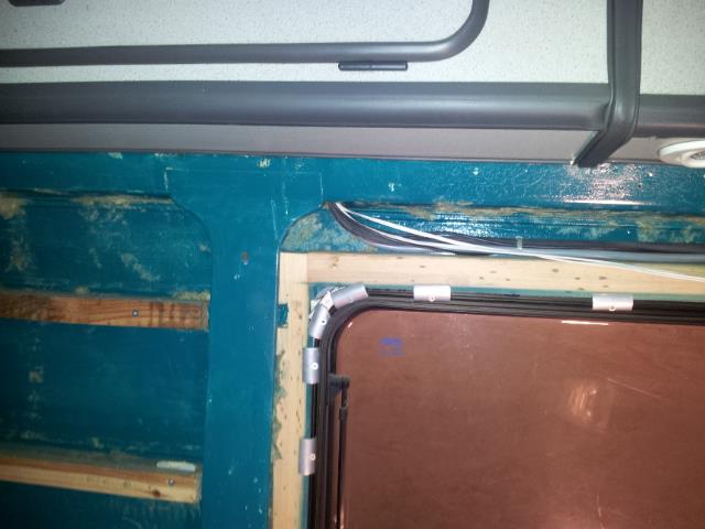

Ich habe so ein Seitz in die Schiebetür eingebaut
viewtopic.php?f=99&t=14421
Innen musste ich dazu einen Holzrahmen bauen, dann ist der Innenrahmen gerade.
Habe leider dazu keine Fotos, aber es ist kein großes Problem

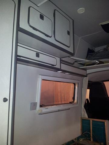

An dem Seitenteil der Fahrerseite sieht es ja anders aus. Ich habe dazu das Bild unten gepostet.
Es zeigt mein altes Fenster mit aufgeschraubten Rollokasten. An der Seite zum Rollokasten und des
Seitenteiles habe ich damals schon ein Pfuschgummi geklebt. Der Zwischenraum hatte eine Größe von 1 cm.
Somal das Fenster etwas größer sein soll und ich denn noch höher mit dem Fenster komme.

das kann natürlich sein das es auf der Fahrerseite noch etwas "runder" ist als bei der Schiebetür.
Aber auch da hätte es oben und unten einen Luftspalt gegeben. Jedoch ist der Außenrahmen des Seitz bis zu einem gewissen Maß "formbar".
Nach dem Ausschnitt und Schleifen habe ich den Rahmen mit Sikaflex eingeklebt und mit Schraubzwingen aushärten lassen.
Für die Grundlage des Innenrahmens ist Holz ideal. Auf der einen Seite passt du es dem Blechverlauf an, Hauptsache die Innenseite für den Rollo- Rahmen ist plan. Auch müssen Außen- und Innenrahmen nicht zwingend parallel sein. Am Ende werden beide verschraubt und es hält dann auch. Bei mir schon seit einem Jahr ohne Probleme.
Vielleicht können die Experten nochmal sagen, um wieviel die Fahrerseite runder ist als die Schiebetür. Meiner ist leider noch im Winterschlaf, kann nicht nachsehen.

So die Innenwand werde ich jetzt anpassen somit sollte das kein problem sein.
