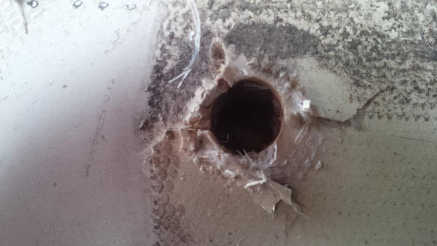

soweit ich das beurteilen kann ist die Markise normalerweise mit drei Haltern am Hochdach befestigt; da scheinen einfach Einnietmuttern M8 eingeklebt zu sein; ich weiss das aber auch nur von unserem Sven weil es da im Sturm letztes Jahr nen kleinen Schaden gegeben hat den ich noch sanieren muss - deshalb habe ich auch Fotos von einer heilen und einer kaputten Befestigungsstelle...
Bei der Sanierung werd ich wohl innen noch ein Blech als Verstärkung einkleben. Man muss aber innen die Verkleidung öffnen, geht aber noch recht ok weil das im Bereich der offenen Regale ist, d.h. man kommt gut dran und kann hinterher in die Regale von oben oder unten ein Stück neue Verkleidung einschieben.
