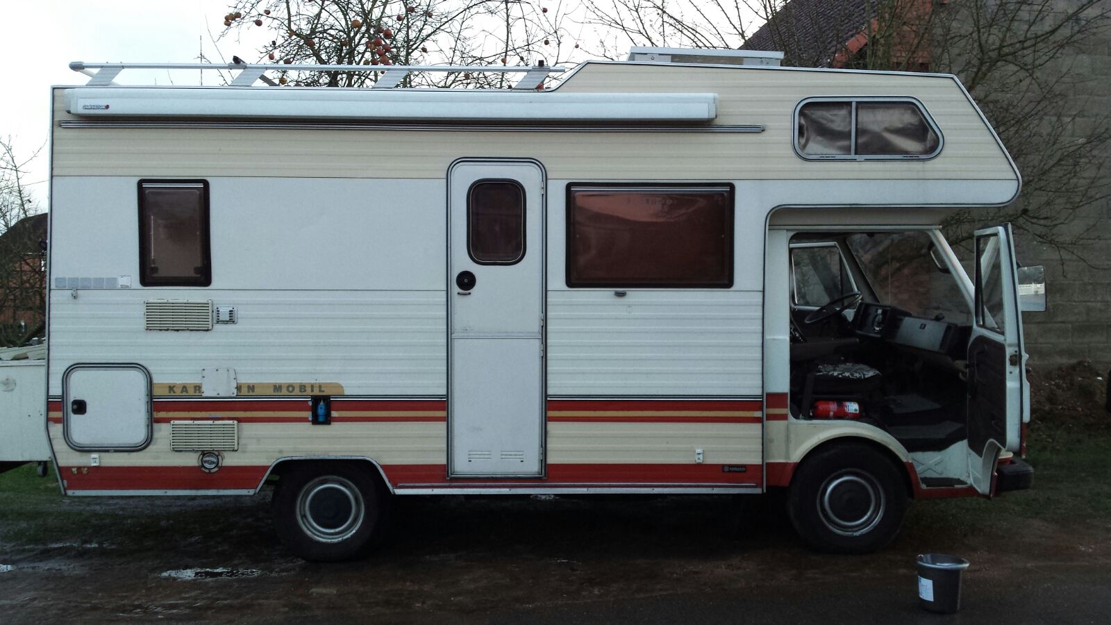

Beitragvon Biggibus » Dienstag 12. Januar 2016, 13:54
Die Klara!!!
Aber das ist ein anderes Thema wo wir uns noch vorstellen.
Gruß,Biggi

Beitragvon Herbert Kozuschnik » Dienstag 12. Januar 2016, 19:19
Hi Biggi,
das gleiche "Problem" habe ich auch: Wenn ich bei "Tankanzeige am Anfang von Rot" zum Tanken fahre gehen nie 50l rein. Die Tankentlüftung ist bei mir frei, hab ich überprüft.
Bei Eurer Klara sieht es so aus, als ob der Tankeinfüllstutzen deutlich niedriger liegt als das im Original der Fall ist. Auch das ist bei mir ähnlich und ich bin der Meinung das es damit zusammenhängt.
Bei mir in der Nähe gibt es eine Tanke wo man leicht schräg steht. Wenn ich dort voll mache, gehen regelmäßig ca 5l mehr rein als an ebenen Tankstellen.
Eigentlich gibt es von VW eine Vorschrift wie viel die Einfüllöffnung über der Tankoberkante liegen muss, (ich habe sie irgendwo rumliegen...) aber scheinbar hat sich der eine oder andere Aufbauhersteller nicht daran gehalten...
Gruß Herbert
(Bj 1956)
MultiMobil auf LT 31 TD
(Bj 1990, Motor DV 80Kw)
Herbert Kozuschnik
Beiträge: 377
Wohnort: 91575 Windsbach

Beitragvon Skoot » Mittwoch 13. Januar 2016, 19:31
Biggibus hat geschrieben:Die Klara!!!
Gruß,Biggi
Wenn mal so die Seitenansicht sieht ist die Anordnung von Kühlschrankgitter und Tankstutzen ja echt gewagt. Einen Benziner bei laufendem Kühlschrank zu betanken würde mir irgendwie Angst machen...
