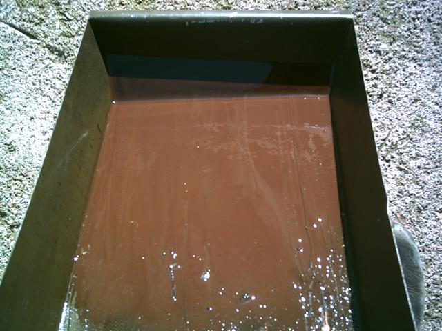

Beitragvon j.b.k » Montag 21. Dezember 2015, 00:11
wenn Wasser im Öl sein sollte sieht das Öl immer caramel mäßig aus. Hier mal ein Bild dazu:

Re: Ölschlamm vom feinsten
Beitragvon Mariner » Montag 21. Dezember 2015, 09:50
Yes, die gute Capuccino-Suppe :grin:
...aber ich kann mir nicht vorstellen, dass auch so große Wassergebinde einen Ölschlamm in der Menge produzieren - klingt eher wie ein "falsches" Additiv, dass das Öl fast in Gänze zum gelieren bringt.
Ein Photo von dem Zeug, dass da aus der Ölwanne geplumpst ist, wäre ganz gut.
