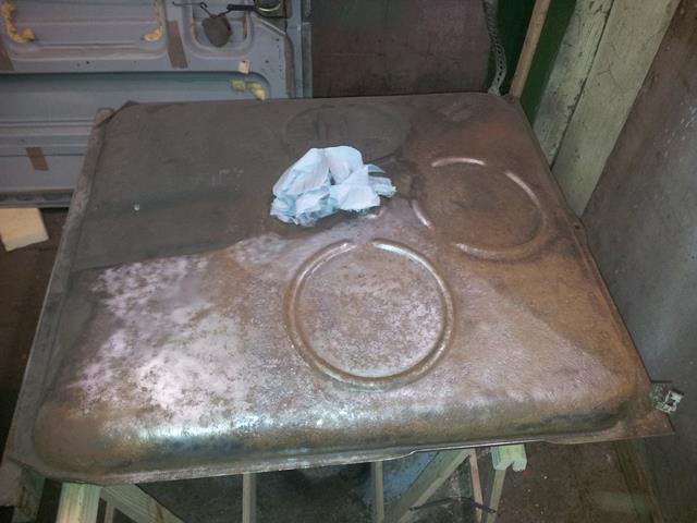

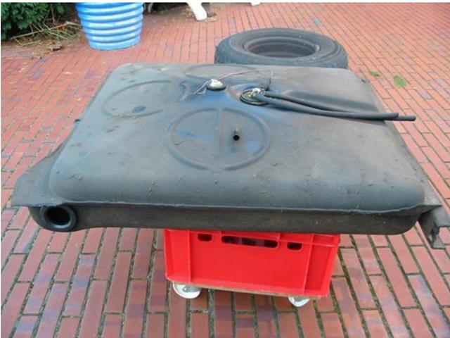

Mein Dieseltank Baujahr 81 ist komplett hin und kann jetzt einen Dieseltank vom 92 kaufen.
Beim vergleichen der Bilder hab ich festgestellt, dass der 92 Tank hinten eineWölbung hat und die Durchführung des Einfüllrohres
dadurch etwas nach hinten kommt, was mein alter Tank nicht hat. Vorne zur Hinterachse ist die Tankbefestigung gleich.
Weiterhin ist das Kraftstoffeinfüllrohr zwar anders aber das alte Füllrohr müsste aber vom Durchmesser passen da die Dichtung unten
am Tank die gleiche ETK Nummer hat.
Frage nun, passt der oder nicht :?: :?: Hier mal die Bilder

hallo
habe leider nur gefährliches halbwissen. meine mich aber zu erinnern dass das tankeinfüllrohr unterschiedlich geformt ist und deswegen auch die anhängerkupplungen anders sind. der eingang vom tankeinfüllrohr scheint wohl bei den tanks weiter vorne bzw hinten zu liegen. ich schätze wenn man rohr und anhängerkupplung mit tauscht könnte es passen.

Beitragvon j.b.k » Sonntag 22. November 2015, 14:13
So gestern war ja wieder Schraubertag und hier mal ein UPDATE!
Ohne Anhängerkupplung passt der Tank. Das Kraftstoffeinfüllrohr passt auch.
Ob jetzt die Anhängerkuppling ab Baujahr 82 passt hab ich jetzt nicht geprüft da ich kein
Bild von dieser hatte.
