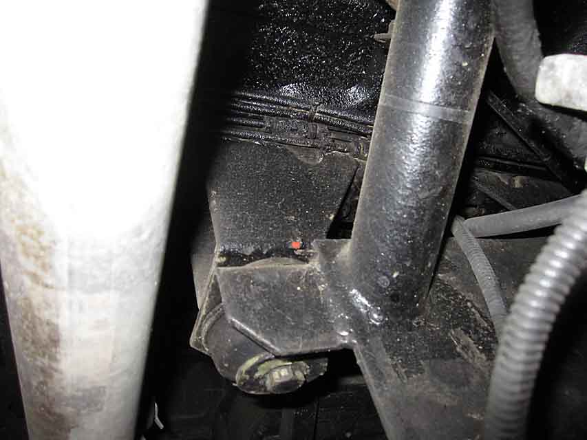

Beitragvon Waldfahrer » Donnerstag 30. Juli 2015, 07:27
Servus Olli,
also, es verlaufen innen am linken Längsträger folgende Leitungen: Brems, Unterdruck für Sperre, Dieselvor- und -rücklauf!
Außen sind, wie geschrieben, nur Elektrokabel.
Wie aus dem Bild unten ersichtlich, ist auch eine Stückelungsverschraubung genau über dem hinteren Aufhängungspunkt des VTG.
Das dürften aber die Bremsleitungen sein, die Verschraubungen sind auch im Katalog eingezeichnet.
Das Helle links ist das Auspuff-Endrohr.
Also könnte es der Dieselrücklauf sein. Das kannst Du testen, indem Du im Stand den Motor laufen läßt. Dabei müßte es dann zu tröpfeln beginnen!
Das sollte aber noch hinzukriegen sein, wenn das nicht zu verbaut ist!
Ich wünsch' Dir was :TOP:
Josef
Leitungen innen am linken Längsträger beim 4x4 Kasten.
