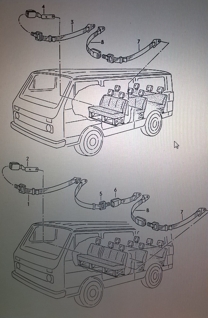

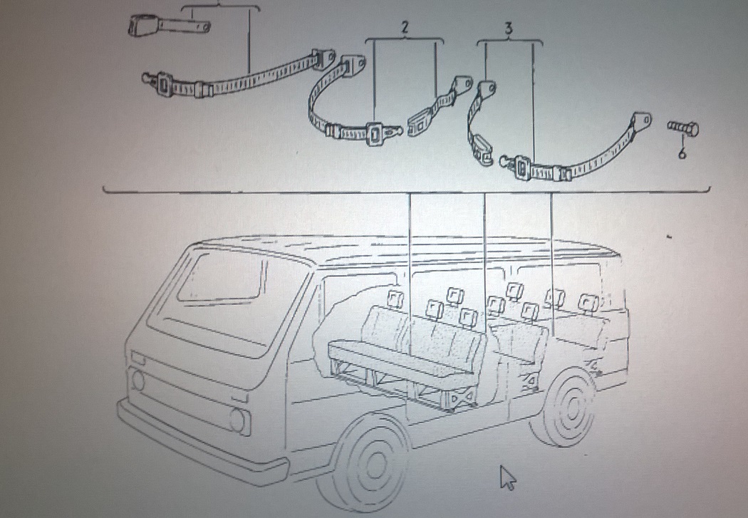

Lt 45 Bj 87, mehr konnte ich leider nicht finden:
Re: Suche Bild: Originale Ankerpunkte für 3Punkgurt hinten
BeitragVerfasst: Sonntag 9. August 2015, 11:26
von keep it rolling
Danke für das Heraussuchen :grin: , die Befestigung der Zweipunktgurte in meinem LT entspricht dem der oberen der beiden Skizzen. Ein dritter Befestigungspunkt in der Seitenwand war damals wohl noch nicht vorgesehen.
viele Grüße
Wulf
