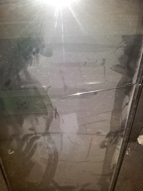

Hallo an alle,
nun ist's passiert,.....jahrzehntelang habe ich auf die Iso-Ausbau-Fenster aufgepasst wie auf Goldstücke....aber heute habe ich eines beim Staubsaugen... :roll: ...zerbrochen !!! Zerbrochen ist nur die Aussenscheibe, und das recht weit oben quer...sodass ich es nochmal reparieren kann, indem ich die Scheiben voneinabder trenne und die äussere klebe und einen schwarzen Streifen einklebe, vorm Zusammenkleben.
Nun die Frage, bevor ich mir die Arbeit mache....das Fenster ist ein Ausstellfenster von Para Press mit der Nr : PPGY-SZ....und Prüfnummer D2224 und den Ausschnittmassen 90 cm x 45 cm ,....die Scheibe ist 88,5 x 43,5 cm.
Vielleicht hat ja einer von Euch zufällig noch sowas rumliegen....brauche auch nur die Scheibe...also Zustand Rahmen egal.
Mit wenig Hoffnung,

http://www.ebay.de/itm/191493600539?_tr ... EBIDX%3AIT
Hiermit hab ich unsere fenster wieder geklebt. Haelt meeeega gut und kann ich jedem empfehlen. Man kann sogar kleine luecken mit fuellen.
hab kein tape zur Fixierung hintergeklebt, sondern als stuetze/abstandshalter zur innenschreibe passend dicke kleine plexiglas stuecken genommen.
Sieht man zwar auch, ist aber nicht so gravierend wie tape.
ausser man nimmt breites gutes durchsichtiges tape.
