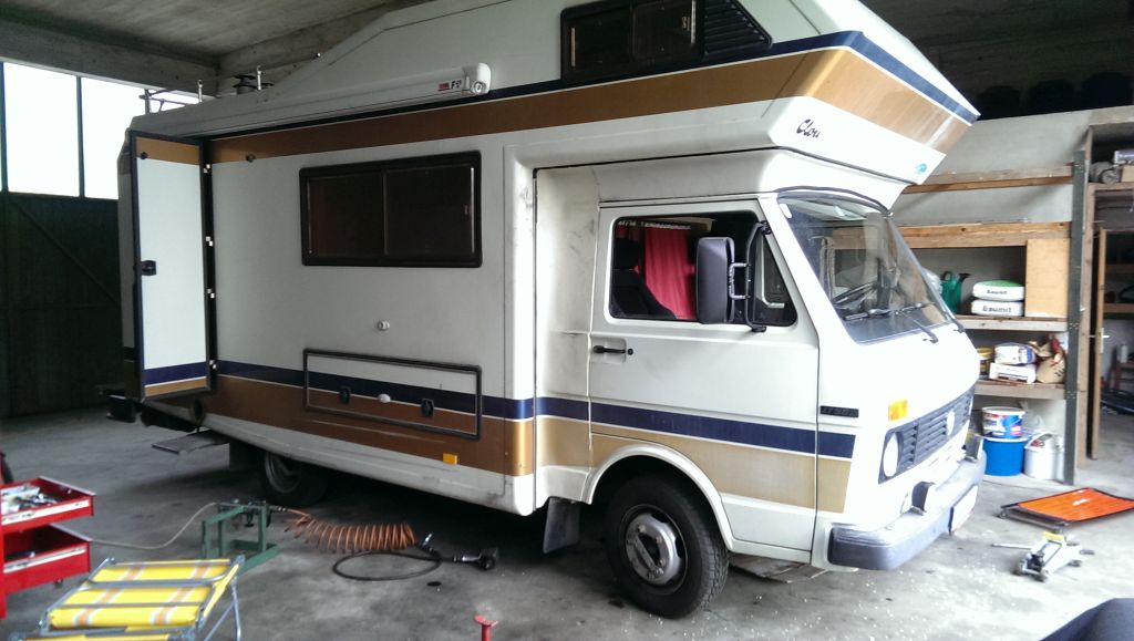

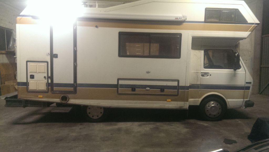

Beitragvon Bob der weiße Elefant » Mittwoch 29. April 2015, 13:04
So Hallo nach seeeehr langer Abwesenheit.
Habe unserem Guten letztes Jahr hinten ein Federpacket eingebaut welches ich selbst zusammengestellt habe. Jetzt ist er hinten gute 5-10cm höher. Habt ihr eine Idee wie ich ihn vorne auch nach oben bekomme? Evtl Federn vom größeren? Oder gleich vom Synchro? Schon mal jemand gemacht und weiß was so benötigt wird?
Wäre toll wenn da jemand was weiß.

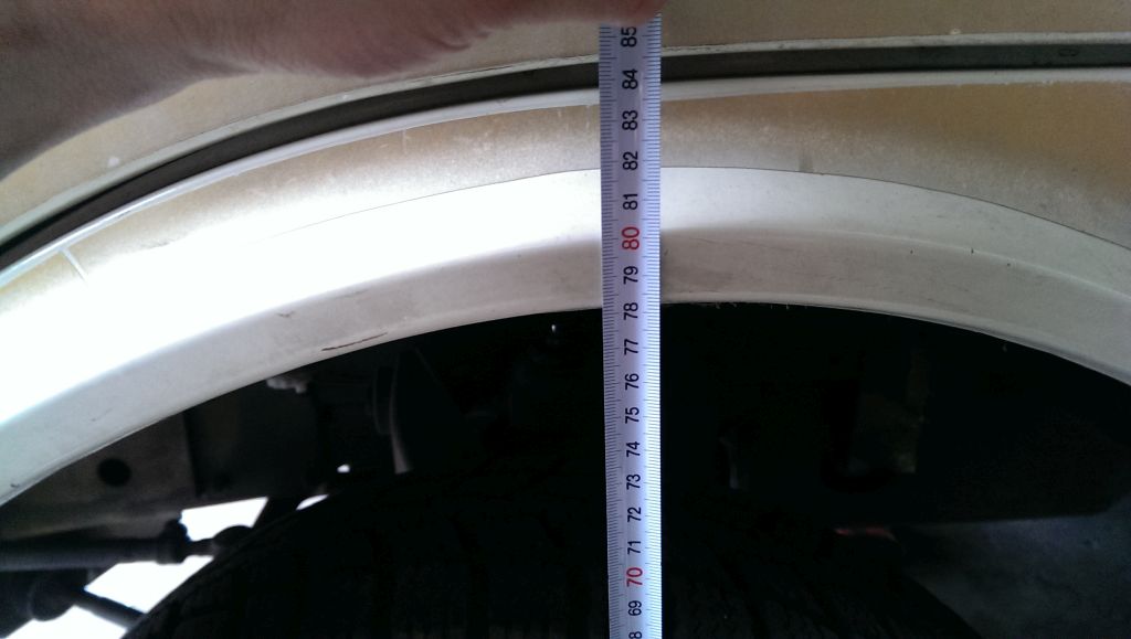

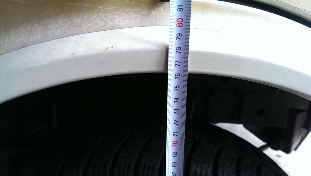

Beitragvon Philip86 » Dienstag 5. Mai 2015, 14:58
So, jetzt auch mal Fotos ;)
rechts vorne
2015-05-01 17.11.14.jpg (66.37 KiB) 22730-mal betrachtet
links vorne (hier fehlen zum Reisegewicht noch ca. 120l Wasser)
2015-05-01 17.11.38-2.jpg (69.37 KiB) 22730-mal betrachtet
vorher
2015-04-13 20.32.51.jpg (77.19 KiB) 22730-mal betrachtet
nachher
2015-05-01 17.09.57.jpg (119.68 KiB) 22730-mal betrachtet
Ich muss sagen, mit der Höherlegung bin ich zufrieden. Fahrtechnisch werde ich erst nächste Woche aus Kroatien berichten können ;) :drive
