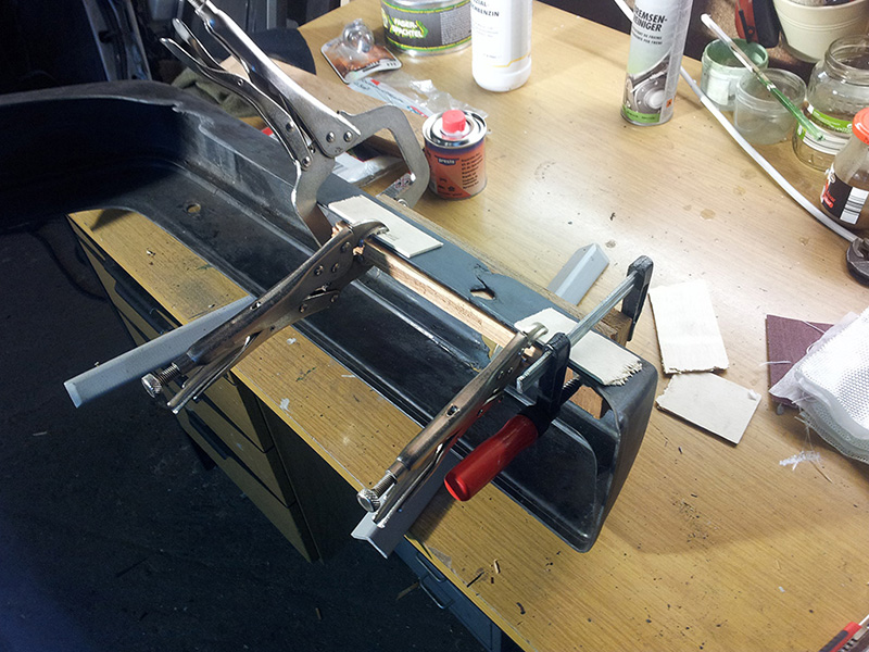

habe mich mal in der letzten Zeit an die Stoßstangen gewagt. Erst mal, so wie schon mehrere Leute, billige nachbauten aus England bestellt. Nachdem ich die ganz schnell wieder zurückgeschickt habe, ging die Arbeit mit Glasfasermatten und Harz los.

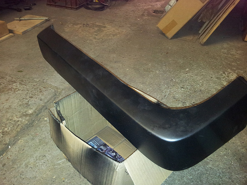

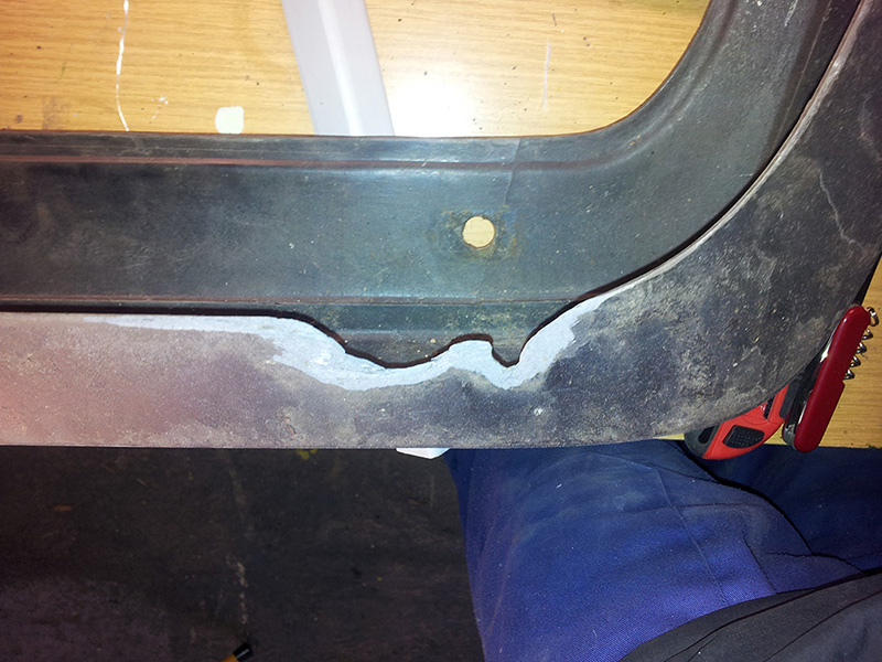

Im nachhinein kann ich auch als Laie sagen, dass man fast jede Stoßstange wieder in Schuss bekommt, wenn einem die Optik nicht super wichtig ist. Ich dachte ich könnte mit euch ein paar Bildchen teilen. Wenn aber jemand noch einen Tipp hätte, wie man das Profil schön rekonstruieren kann, her damit ;) Ich habe mir eine Schablone aus Holz gefertigt um die Spachtelmasse schön abzuziehen, aber ganz so toll habe ich es nicht hingekriegt und irgendwann aufgegeben (sehe letztes Bild - Reihenfolge umgekehrt).

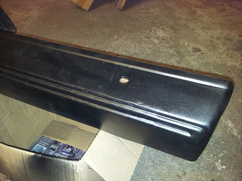

Die schwierigste Stelle ist diese Falzen wieder schön hinzukriegen. Ich habe es irgendwann aufgegeben.

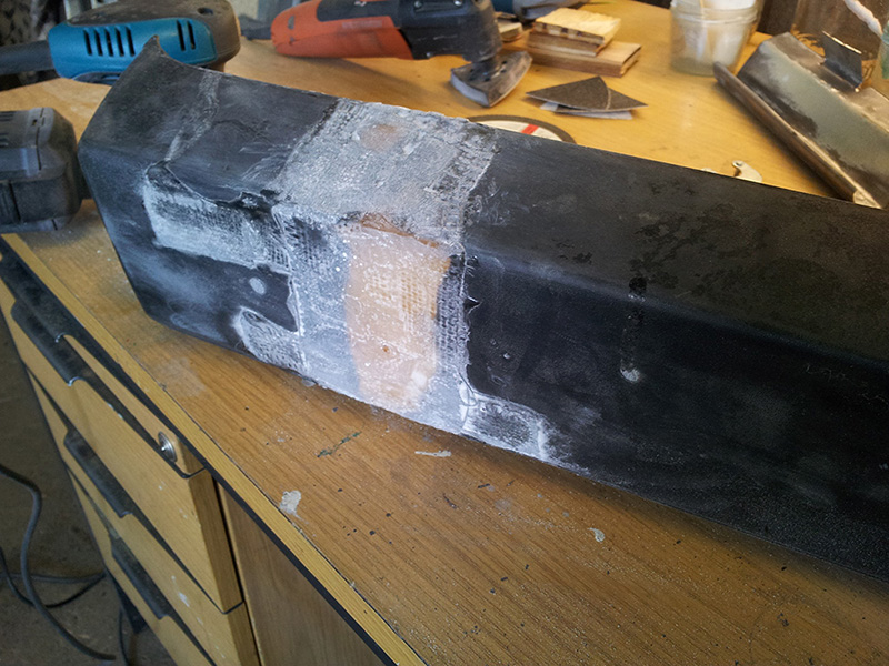

Schleifen... schleifen... und immer zwischendurch die Nase putzen!

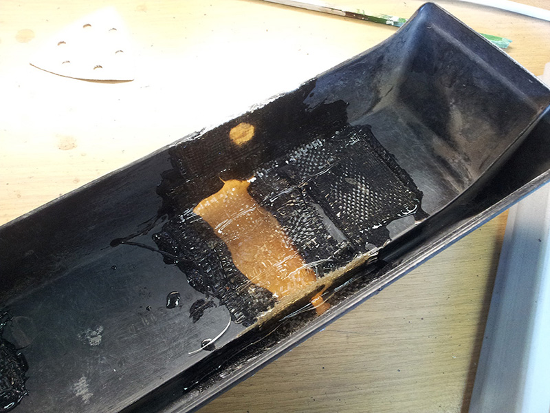

Los geht's mit der Pampe.

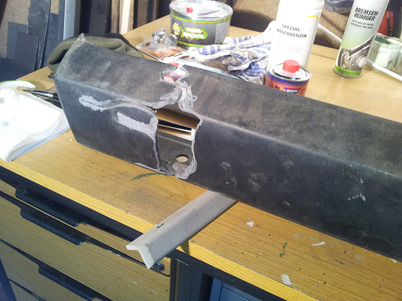

Erst mal alles bündig fixieren.

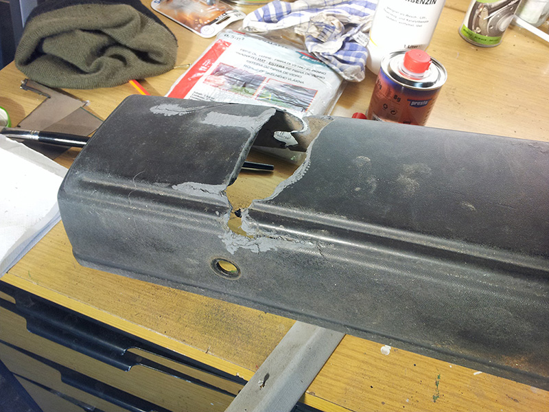

Bei beiden waren die Öffnungen komplett durchgerissen.
Diese Stange war ordentlich hinüber. Erstens mussten die ganzen Splitter weg.
