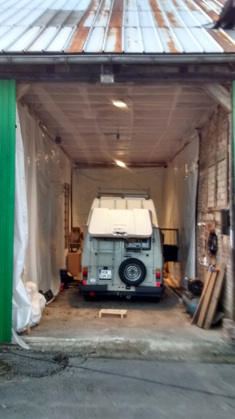

Standplatz für die nächsten Monate.

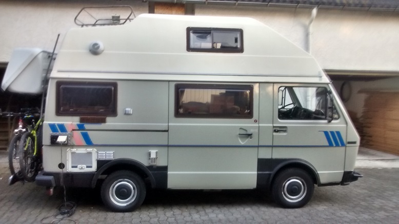

So sieht er momentan aus.

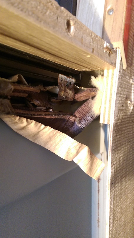

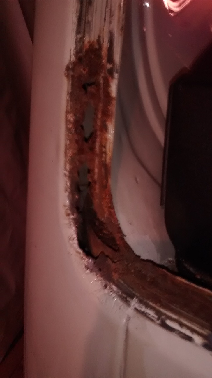

Da hat er scheinbar mal einen "Bums" bekommen.
Untere Ecke Beifahrerseite. Sonst sieht man rund um die Scheibe bzw. Dichtung noch nichts.

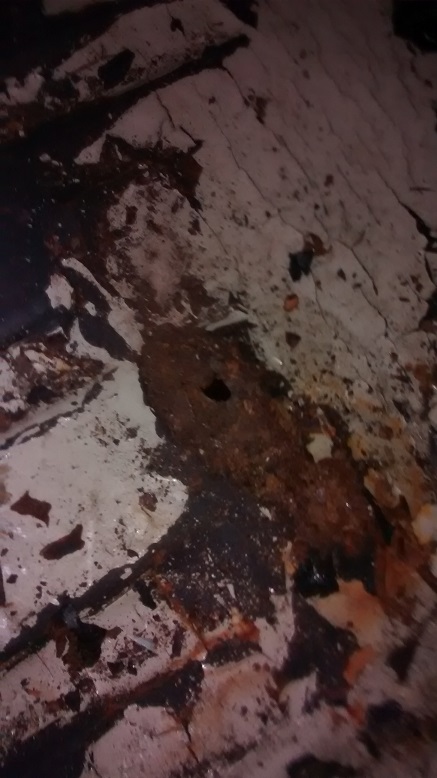

Beifahrerfussraum.

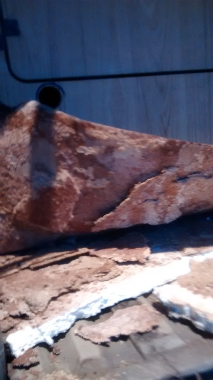

So sah es unter dem Frischwassertank aus. Scheinbar war es dort mal nass. Der Boden drunter hat nur Flugrost. Ich hoffe da taucht auch nicht mehr auf.

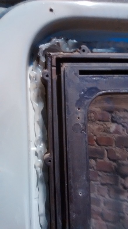

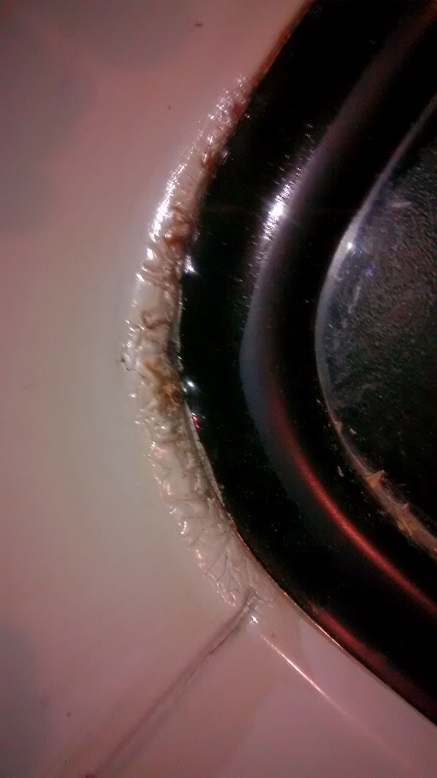

Hier waren mal wieder Profis am Werk. Scheibe ist scheinbar komplett mit Sanitär-Silikon "eingeklebt."
Silikon...

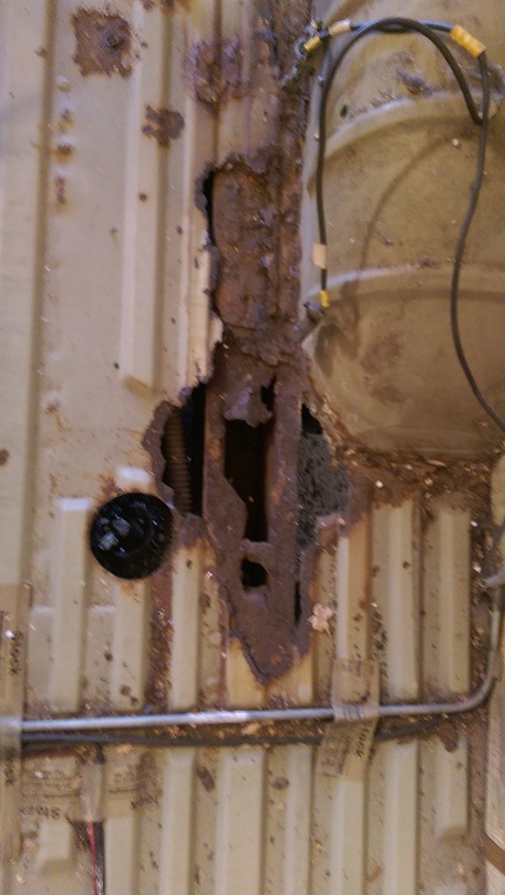

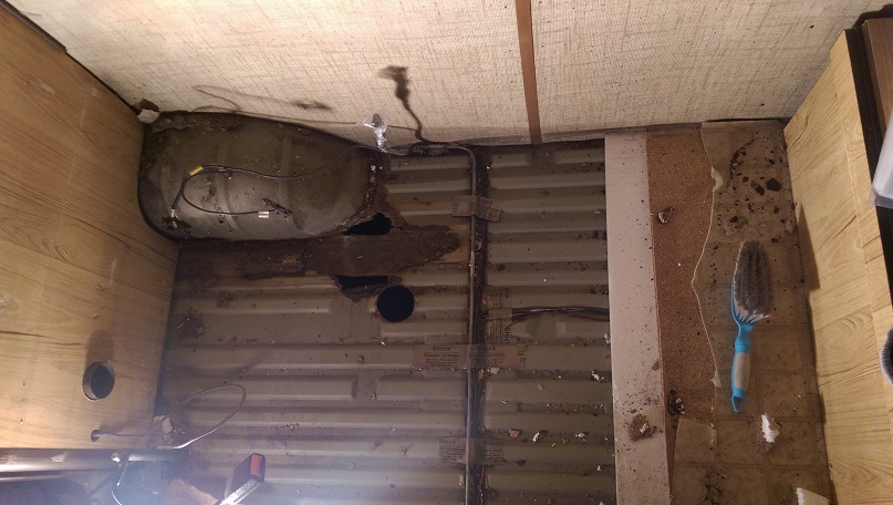

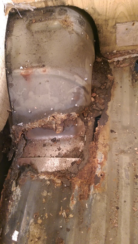

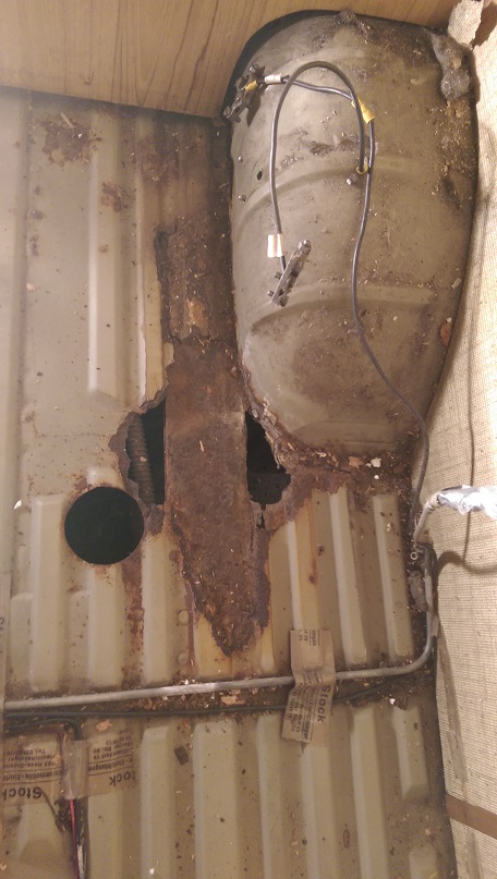

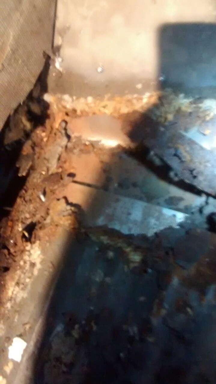

Unter der Riffelblechplatte im "Bad" hatte sich der Vorbesitzer eine Duschwanne eingebaut. Alles schön mit Unmengen Silikon eingeklebt und versucht abzudichten. Mit mäßigem Erfolg. Guckt euch das mal an...
Machbar?!? :-?

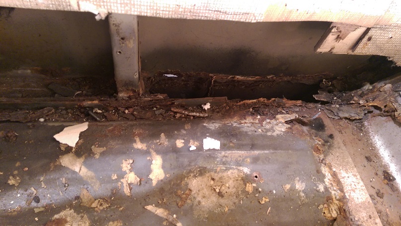

Von unten wurden einfach Bleche mit Blechschrauben eingeschraubt. Von unten aus dem Radhaus nicht zu erkennen, da jede Menge Unterbodenpampe drauf ist.
Der Träger welcher Bodenblech mit Außenhaut verbindet fehlt fast komplett auf einer Länge von 20cm.
Ich mache in den nächsten Tagen mal bessere Bilder!

Felix hat geschrieben:ich habe den LT heute weiter zerlegt und eine unschöne
Entdeckung gemacht :-(
Machbar?!? :-?
Ja!
Wenn das eine einzelne Stelle von 20cm ist, dann lohnt sich eine Reparatur.
Du warst wahrscheinlich jetzt etwas schockiert wegen dem "Schrotti"-Thread. Bei der Kiste ist allerdings so ziemlich alles in den Fritten, während bei deinem wahrscheinlich der Gesamtzustand doch ganz akzeptabel ist.

Beitragvon Felix » Donnerstag 12. März 2015, 00:32
Hallo Tiemo,
du kannst scheinbar Gedanken lesen ;-)
Genau das war meine Panik.
Die rechte Seite sieht auch noch in Ordnung aus. Keine Löcher, nur oberflächlich ein bisschen Rost.
Am besten schweißt man das gesamte Radhaus neu ein, oder?
Danke schonmal!

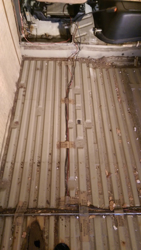

Beitragvon Felix » Freitag 13. März 2015, 21:33
N´abend zusammen,
heute habe ich weiter zerlegt. Erstmal die linke Seite, weil ich sehen wollte, wie es vor dem Radhaus weitergeht.
Es geht "ganz ok" weiter. Rostfrei ist natürlich was anderes, aber es könnte schlimmer sein.
Morgen gehts weiter...
Hier noch ein paar Bilder in guter Qualität ;-)

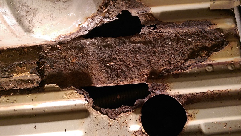

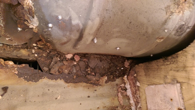

So sieht der Boden im unter der "Dusche" aus. Sieht man weiter oben schon, jetzt aber in besserer Qualität:

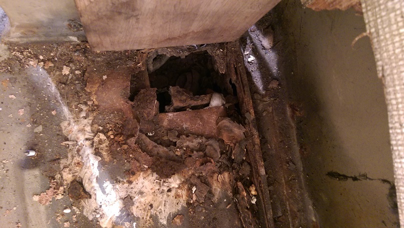

Zwischen Radhaus und hinterer Ecke links:

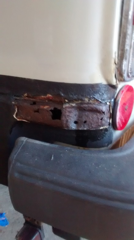

Unterhalb der Rückleuchte links:
Radlauf. Gut zusehen die von außen genieteten Bleche:
Radlauf hinten, vordere Seite. Der Träger ist zwar rostig, aber noch kernig. Kein Loch reinbekommen, mit Schraubendreher:
Gesamtbil von dem Bereich. Es gibt bei diesem Ausbau keinen Rahmen auf dem Boden. Die Styroporplatten wurden einfacch auf die Gas- und Stromleitungen gelegt. Normal!?

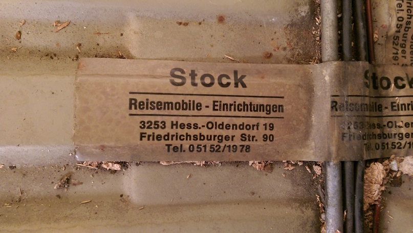

Dann habe ich dieses Klebeband von der damaligen Ausbaufirma gefunden. Leider gibt es keine HP. Kennt jemand diese Firma?

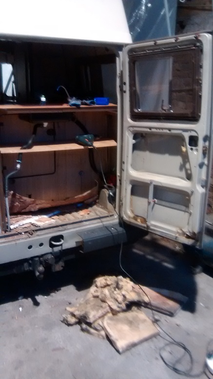

Gestern habe ich weiter ausgebaut und zerlegt. Hier die Bilder dazu...
Bodenbleche werde ich wohl die für einen T2 besorgen. Die gibt es in brauchbaren Maßen für kleines Geld. Hat jemand Erfahrungen damit gemacht?
Das Radhaus werde ich wohl auch komplett erneuern. Sind die rechts und links identisch?
Außerdem habe ich gestern festgestellt, dass der LT mal ein normaler Kasten war, bei dem die Trennwand rausgeflext wurde.
Man lernt sein Fahrzeug immer besser kennen :grin:

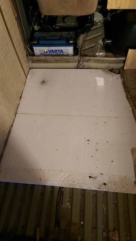

Die erste Styroporplatte, die noch keinen Kontakt mit Wasser hatte. Ich konnte sie sogar an einem Stück auf dem LT werfen :grin:
Ist auf dem Träger noch eine Platte vrbaut? Quasi als Deckel bevor das Bodenblech kommt?
Der vordere Bereich sieht ganz ordentlich aus.

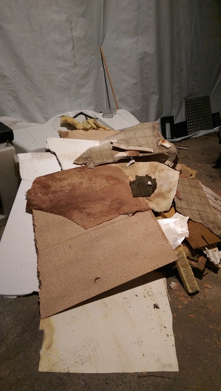

Kommt ganz schön was an Müll zusammen.
Das war es für heute.

Diese Roststellen an den Hilfslängsträgern sind am LT nichts Ungewöhnliches. Schau dazu mal ins WIKI unter http://www.lt-forum.de/dokuwiki/doku.php?id=start:reparaturtips:bodenblech_laengstraeger.

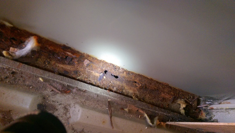

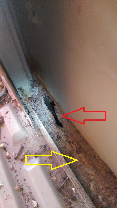

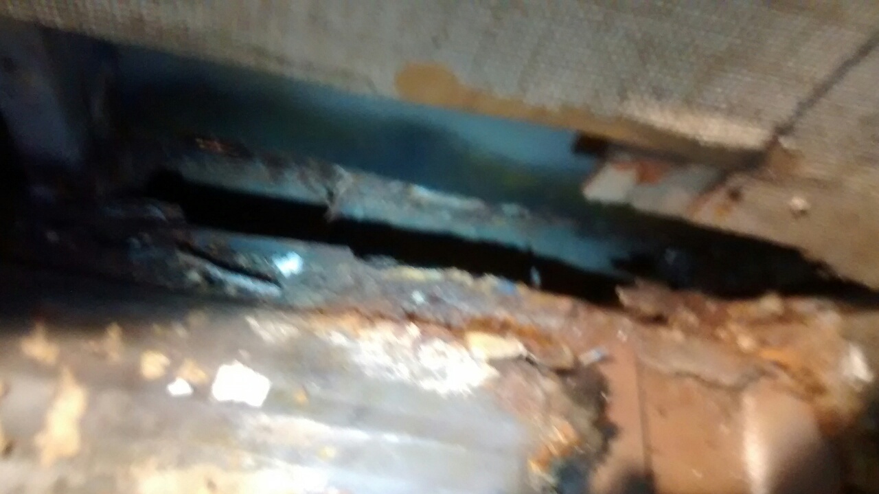

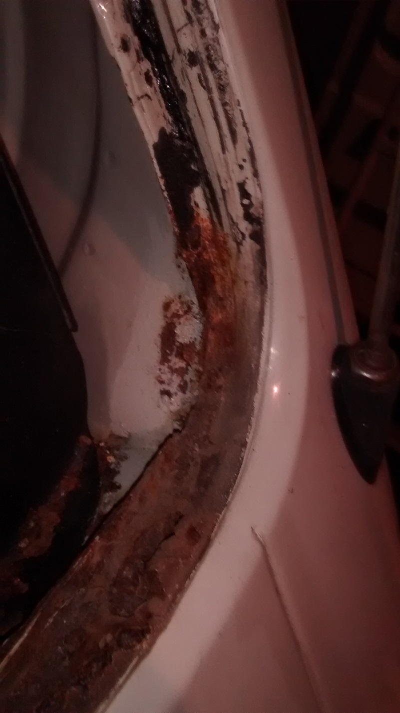

Das Fenster war scheinbar über einen längeren Zeitraum undicht. Das Resultat sieht man auf dem nächsten Foto.
Sie sieht es unterhalb der undichten Stelle aus. Mit dem Schraubendreher habe ich nur die beiden Löcher durchgestochen bekommen. Der Rest schein soweit ok.
unterhalb Fenster.jpg (125.64 KiB) 14663-mal betrachtet

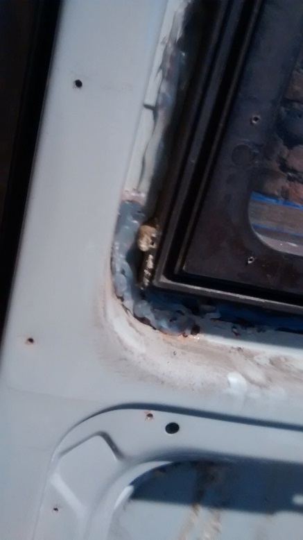

So sieht es weiter hinten unterhalb des Fensters aus. Dazu habe ich eine Frage. Die kleine Kante (roter Pfeil gehört zu dem Außenblech, oder? D.h. wenn ich ein neues Seitenblech unten einschweiße ist diese Lippe bereits am Blech?
Ist der gelbe Pfeil einfach ein Blech? Oder ein U-Träger oder ähnliches?
Loch Seitenwand.jpg (120.54 KiB) 14663-mal betrachtet
Danke im Voraus & Viele Grüße
Felix

Beitragvon Micha-Schrauber » Mittwoch 18. März 2015, 12:54
Hallo Felix,
ja an den Aussenblechen ist eine Abkantung, d.h. ein Steg im Winkel umgebogen, der dazu dient, die Bleche per Punktschweissung miteinander zu verbinden.
Und die durchgerostete Stelle ist einfach nur ein Blech, dass den Freiraum zwischen Aussenhaut und dem Holm, der etwas weiter innen verläuft, da wo der Winkel zu sehen ist, zu schliessen.
Micha.
Re: "Rundum-Kur" für Jean-Pierre
Beitragvon Felix » Mittwoch 18. März 2015, 13:16
Micha-Schrauber hat geschrieben:Hallo Felix,

Beitragvon Felix » Mittwoch 8. April 2015, 12:03
Hallo Zusammen,
ich habe vor zwei Wochen die Frontscheibe herausgenommen um den Rahmen anzusehen.
Von außen sah man fast nichts. Ein paar kleine Blasen links und rechts unten.
So, jetzt müsst ihr mir sagen, was ich machen soll :grin:
Kann man das mit Blechen ordentlich wieder hinbekommen oder besser einen Scheibenrahmen aus einem Schlacht-LT besorgen?
Danke & VG
Felix
