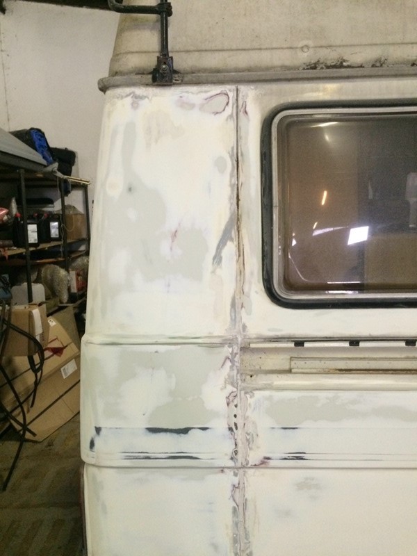

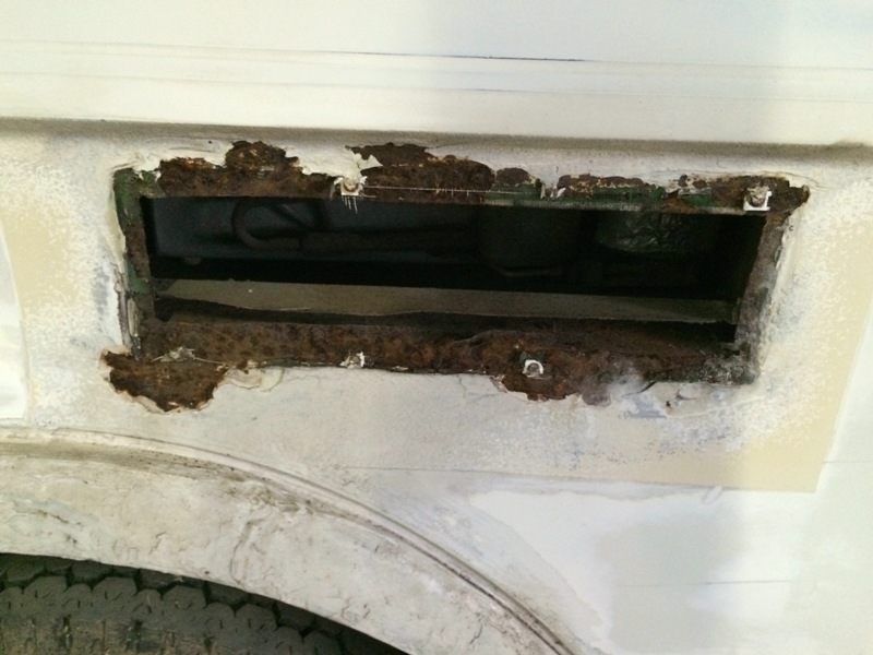

In den letzten tagen habe ich viel am LT geschliffen. Alter Lack, Spachtelmasse und "versteinerter Dreck" mussten runter. Zum Vorschein kam wie erwartet Rost. Die Radläufe vorne sind durch und die Lüftungsöffnung für den Kühlschrank auch. An den Türen hinten muss auch geflext werden, da hier irgendwas Glasfaserähnliches verwendet wurde.

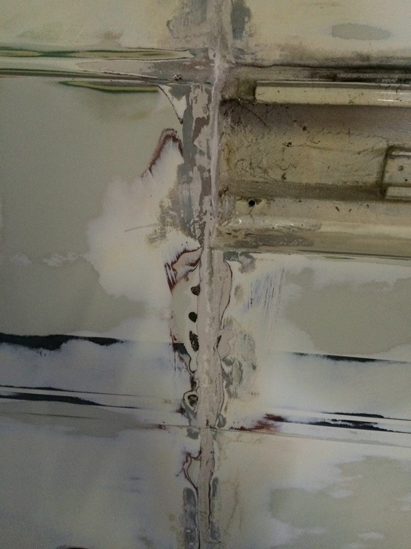

Die Falzen machst Du aber noch richtig Sauber oder?Viel Erfolg,und möglichst wenige Überraschungen.

Schneide den Rost großzügig aus und setze neues Blech ein dann hast du Ruhe.
Die Falze sauber machen Rostumwandler ( Fertan ) Und dann mit Sika versiegeln das hält.
Je besser du das jetzt machst desto weniger Ärger hast du hinterher,ich spreche aus Erfahrung.
Aber das wird schon nur Geduld.
Gruss Hans :grin:

syncromat hat geschrieben:Die Falzen machst Du aber noch richtig Sauber oder?Viel Erfolg,und möglichst wenige Überraschungen.
Natürlich mittlerweile hab ich das alles mit Stahlbürste und co saubergemacht.
Anke Klute hat geschrieben:Schneide den Rost großzügig aus und setze neues Blech ein dann hast du Ruhe.
Gruss Hans :grin:
So war der Plan, da ich ja sowieso komplett Lackieren muss bin ich beim schleifen sehr restrikiv ;-)

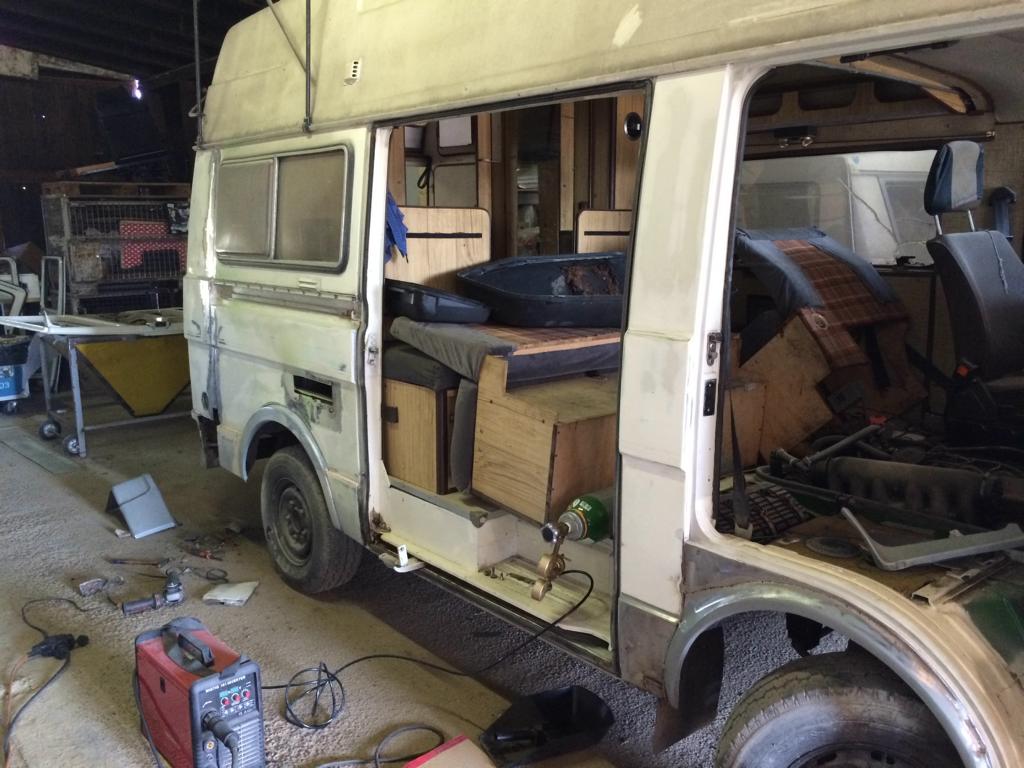

Letztens gings mal wieder weiter. Die rechte Seite ist mittlerweile komplett mit neuen Blechen ausgestattet.
Die Türen sind noch in Arbeit. Hier wurde sehr viel mit Spachtel und irgendwelchen Fasermatten gearbeitet.
anbei noch ein paar Bilder von der bisherigen Arbeit :grin:

Bis auf die Abluftöffnung vom Kühlschrank ist die Karosserie sowie die Türen soweit fertig. Alles geschweisst und gespachtelt.
Im Fußraum muss noch bisschen geschliffen werden aber das hält sich in grenzen...
Auf der großen To Do Liste steht noch (in bisher geplanter zeitlicher Abfolge):
- die gespachtelten Stellen Grundieren (Rostschutz)
- Motor auftreiben und tauschen
- Innenraum(Front) leermachen und Elektrik aufräumen
- Lackieren
- Elektrik neu machen
Weniger dringlich:
- Küche, Gas und Wasser kontrollieren
- Möbel und Innenverkleidung aufarbeiten
Morgen werde ich noch ein bisschen weiter machen. Bilder folgen dann auch natürlich noch
