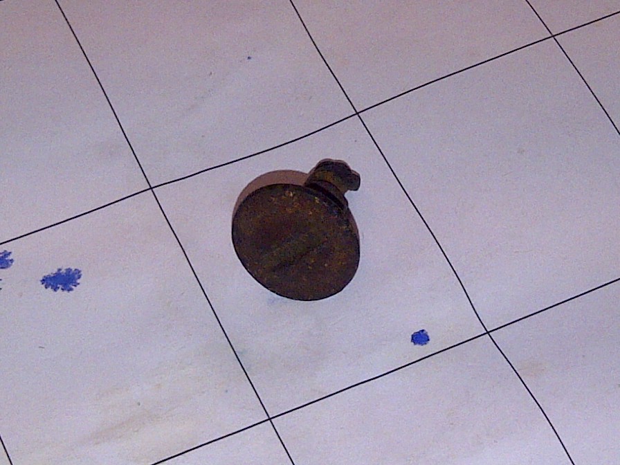

mit etwas mulmigem Gefühl habe ich am Sonntag vor der Haustür eine Schraube aufgesammelt, 18x6(? keine Schieblehre zur Hand, könnte auch 5,5 sein), Kopf d=17mm... sieht so aus:
... schade, Bild hochladen geht nicht... :?:
Könnte ich aber vermailen... oder einfügen wenn's wieder funktioniert :?:
Jedenfalls hatte ich mich (83er Diesel CP, keine Servolenkung) mit etwas Krafteinsatz rückwärts in eine knappe Parklücke "eingekurbelt", dabei tlw. auch im Stand umgeschlagen. Beim "auskurbeln" und rausfahren gab's ein deutlich hörbares Geräusch; gelenkt und gefahren ist der LT völlig normal. Die besagte Schraube habe ich dann später gefunden.
Vom äußeren Erscheinungsbild her könnte sie ohne weiteres LT-Alter sein; nach den "partscats.info"-Listen gehört eine solche Schraube jedenfalls weder zur Lenkung, Bremse, Achse oder Schaltung. Dafür wäre sie wohl auch etwas klein. Bisher ist mir noch nie eine solche Schraube aufgefallen, bevor ich das Ding wegschmeiße und vergesse wollte ich aber gerne nochmal in die Runde fragen, zur Sicherheit.
... Würde schon gerne Bilder hochladen können... :evil:
Vielleicht kann ich jemandem die Bilder per mail schicken...
Schönes Pfingstwochenende ansonsten!daniel

Manfred S hat geschrieben:18x6 ? Eher 6x 18. Schrauben mit 5,5 mm sind im LT nicht verbaut. Vielleicht doch mal mit der Schieblehre messen.Eine M6-Schraube dürfte aber kaum ein Sicherheitsrelevantes Teil sein. Schau mal auf den Kopf von oben, was da drauf steht.Wennn 8.8 draufsteht,hast du eine Schraube überfahren :-o
Das sind normale Festigkeiten. 10.9 oder 12.9 werden schon eher an Teilen eingesetzt, die mehr belastet werden oder eben um mehr Sicherheit zu haben.
Manfred

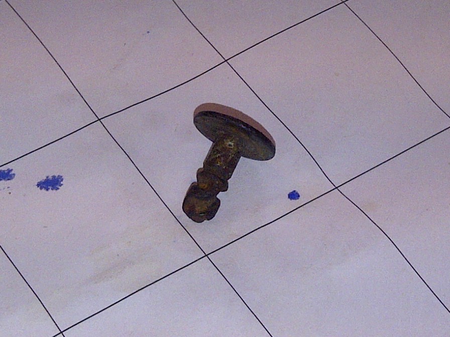

Hallo nochmal,
jetzt kann ich endlich die Bilder einstellen!
Da steht nix von Festigkeiten drauf, das "Gewinde" ist auch eher so 'ne Art Halteclips...
Vielleicht habt Ihr sowas schonmal gesehen? ... oder doch besser noch nie gesehen?
Grüße!daniel

Beitragvon Boxerspezi » Dienstag 10. Juni 2014, 13:24
Hallo Samsos
diese "Schraube" hält die Frontmaske fest. Bajonetverschluss.
gruß

... habe in der Zwischenzeit mal nachgesehen - die Schrauben von den Frontmaskenteilen sind alle noch da.
Ich glaube mittlerweile dass das Knacken nix mit der Schraube zu tun hatte und die einfach so blöd rumlag!
grüße!daniel

Beitragvon runner1603 » Dienstag 15. Juli 2014, 21:46
Hallo Daniel. Diese Schraube gehört ganz sicher nicht zum alten LT!!
Arbeite zwar schon einige Jahre nicht mehr in Autowerkstatt aber meine mich zu erinnern das diese Schraube bei neuern PKW an die Unterbodenverkleidung/Bodenwanne gehört! nur keine Ahnung von welcher Marke!.
Mach dir also keine sorgen wegen der blöden Schraube
Gruß Eric

Beitragvon Boxerspezi » Mittwoch 16. Juli 2014, 07:21
Hallo Eric,
"Hallo Daniel. Diese Schraube gehört ganz sicher nicht zum alten LT!!"
doch,... diese Bajonettschraube hält bei meinem LT Bj 80 die Frontverkleidung.
aber die dazugehörigen Fassungen gehen durch unsachgemäße Behandlung leicht kaputt und dann werden profane Blechschrauben eingesetzt .
gruß

Beitragvon runner1603 » Mittwoch 16. Juli 2014, 09:33
Hallo, kenne da nur andere Schrauben die sich so zu sagen einklipsen und wenn man sie um 90° dreht wieder entriegeln,
könnte es sein das diese bei deinem LT mal Nachgerüstet bzw. umgebaut wurden?
zugegeben mit den "alten" vor 1983 habe ich noch nicht so viel mit zu tuen gehabt.
Gruß Eric
