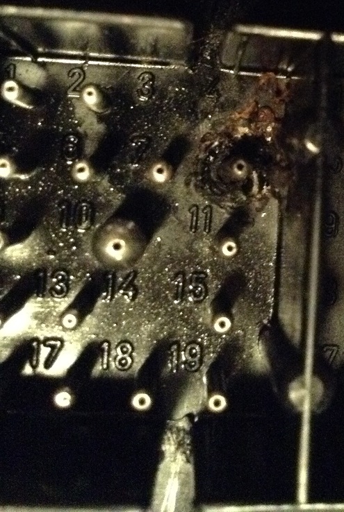

Mein Abblendlicht ärgert mich ein wenig, Stecker A und C sind an den entsprechenden Kontakten (zum Scheinwerfer, gelbes Kabel) stark verkohlt. Ich hab hier gelesen, dass es möglich ist, das Abblendlicht an der Zentralelektrik vorbeizulegen. Ich überlege, das ebenfalls zu machen, um in Zukunft an der Stelle einfach keinen Ärger mehr zu haben.
http://www.lt-freunde.de/forum/viewtopic.php?f=99&t=8633#p37974
Was genau brauche ich dafür und wie gehe ich dabei vor?
Die Pins Richtung Scheinwerfer lassen sich leicht identifizieren, das sind die verkohlten (aus dem Gedächtnis): A18 oder 19 und C8.
Die Pins, an denen der Strom für das Licht ankommt, werde ich sicherlich auch noch finden, ich hol gleich noch die Zentralelektrik rein und messe die Kontakte zu Sicherung 1 und 2 einmal durch.
Diese "Aufsteck-Sicherungshalter" bekomme ich sicherlich hier irgendwo im Zubehör, oder? Für welchen Leitungsquerschnitt sollten die möglichst sein?
Zur Zeit ist jeder Scheinwerfer ja mit einer weißen Sicherung (=8A) abgesichert, das sollten sie wohl auch weiterhin.
Kneif ich die Kabel hinten an den Steckern A/C einfach ab und klemm den neuen Sicherungshalter einfach dazwischen? Lüsterklemmen sind natürlich verpönt, reichen da einfach Steckverbinder?
Ich sehe gerade, es gibt ja kleine "Sicherungskästen" für 4 Sicherungen, da lassen sich die Kabel mit Flachstecker antüdeln. Von den Steckern sollte ich noch ein paar rumliegen haben.
Die nächsten Fragen ergeben sich sicherlich noch in den nächsten Tagen... Am Freitag will ich aber gerne nach Dänemark, da sollte das Licht gerne funktionieren. :)

Wie ist denn die Lichtschaltung in deinem LT? Hat der ein Lichtrelais (ganz linke Position an der ZE, Steckplatz "J", keine Kennziffer")? Hat er schon ein XER (X-Kontakt-Entlastungsrelais, zweitlinkeste Position, Steckplatz "K", Kennziffer "24")Schreib mir das mal, dann kann ich dir einen Stromlaufplan geben.
Bei den verkohlten Stiften + Umgebung musst du erst mal feststellen, ob die Stifte verkohlt sind, weil an der Steckverbindung Übergangswiderstand war, oder, weil die Stifte selbst in der ZE lose sind. Ganz alte ZEs hatten die Stifte an inneren Platinen angelötet, spätere mit den Leiterblechen im Innern vercrimpt. Beides kann sich lösen, letzteres aufgrund von Feuchtigkeit auch korrodieren und dann Übergangswiderstand machen, der alles bis zum Verkohlen der Kunststoffteile aufheizt. Dann muss die ZE repariert oder ersetzt werden (Sonderangebot CP letztens: 50EUR) und die Stecker repariert, ansonsten nur die Stecker repariert. Die Röhrchen in den Steckern lassen sich mit einem Werkzeug, notfalls einer alten Kugelschreibermine aus Metall, ausrasten und heraus ziehen. Dann kann man sie abschneiden und entweder neue ancrimpen oder gut gebrauchte vom Schrott mit Kabelansatz anstücken. Das Anstücken klappt gut mit isolierten Quetschhülsen und einer Crimpzange für Flachstecker.

Die Zentralelektrik werde ich gleich mal zerlegen und nachsehen, wie die Pins beschaffen sind. Stecker C sieht schon übel aus, stark verkohlt. Ich werde gleich noch mal versuchen Bilder zu machen. Und die Relais schau ich auch noch nach, weiß ich jetzt gerade nicht.
Das Verkohlungsproblem hab ich schon länger, bisher funktionierte aber noch alles. Feucht geworden ist die ZE nicht, soweit ich das sehe. Da sie aber mittlerweile doch schon 36 Jahre auf dem Buckel hat, war ich auch schon am überlegen, kurzerhand bei CP eine neue zu ordern.
Noch konnte ich an der ZE auch nicht herausfinden, wo der Strom für die oberen Kontakte der Sicherung 1/2 herkommt. Auf alle Fälle gehen die Kabel für die Scheinwerfer aber von A19 und C8 ab (die haben Durchgang zu den unteren Kontakten der Sicherungen), was leider nicht zu dem Stromlaufplan passt, den ich bisher gefunden habe.

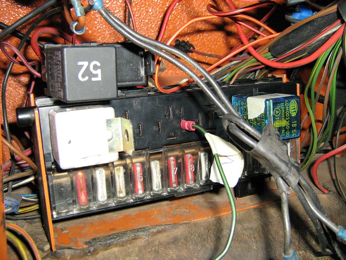

BeitragVerfasst: Sonntag 13. April 2014, 21:21
von Lars Hanisch
Moin!
Fotos im Dunkeln sind schwierig, der Blitz überstrahlt immer alles.
Feld K ist bei mir leer, in J steckt ein Teil mit der Beschriftung 01.25902.0097, das erste könnte auch eine 8 sein. Es ist silber und auf der anderen Seite steht SAR 9210, 12V max, 2x150W, 10 92.

Lars Hanisch hat geschrieben:Noch konnte ich an der ZE auch nicht herausfinden, wo der Strom für die oberen Kontakte der Sicherung 1/2 herkommt. Auf alle Fälle gehen die Kabel für die Scheinwerfer aber von A19 und C8 ab (die haben Durchgang zu den unteren Kontakten der Sicherungen), was leider nicht zu dem Stromlaufplan passt, den ich bisher gefunden habe.
War das evt. ein vorläufiger von mir? Ich habe mal einen angefangen für die älteren LT, da waren aber noch einzelne Fehler drin. Danach kommt der Strom für die oberen Kontakte der Sicherungen S1 und S2 vom Anschluss J5 (56b) des Lichtrelais bei älteren LT und von E10 bei neueren. Intern sollten J5 und E10 bei älteren, bzw. J3 (Der Steckplatz des Lichtrelais ist nicht mehr vollständig bestückt und besteht nur noch aus J1 und J3) und E10 bei neueren LT miteinander verbunden sein. E10 führt bei neueren LT zum Abblendschalter am Lenkstock.
Lars Hanisch hat geschrieben:Spricht was gegen das Auslagern der Scheinwerfer aus der ZE? Ich hab hier eine zweite (vorhin eingebaut), da scheint aber das Standlicht nicht zu funktionieren. Mit der originalen ZE ging das vorhin noch. Und die hilft mir natürlich nicht bei den Steckern.
Dagegen spricht, dass du am Donnerstag los willst. Wenn man die Scheinwerfer komplett aus der ZE auslagern will, dann am besten mit einer Relais-Box. Der vernünftige Aufbau, Einbau und Test ist dann aber doch etwas Zeitaufwand.
Ich würde dann eher schon an den UNTEREN Kontakten der Sicherungshalter 1...4 Kabel anlöten und diese dann einzeln mit den Kabeln an den Steckern verbinden. Das kann man schnell wieder rückgängig machen, wenn die Stecker repariert werden.
Aber erst mal testen, ob deine derzeitigen Probleme überhaupt an den anscheinend schon lange vorhandenen Verkohlungen liegen oder einfach das Lichtrelais defekt ist oder der Abblendschalter (je nach Elektrik...).

Lars Hanisch hat geschrieben:Fotos im Dunkeln sind schwierig, der Blitz überstrahlt immer alles.
Oft hilft es, von schräg zu fotografieren. Dann spiegelt es nicht direkt zurück in die Linse.
Lars Hanisch hat geschrieben:Feld K ist bei mir leer, in J steckt ein Teil mit der Beschriftung 01.25902.0097, das erste könnte auch eine 8 sein. Es ist silber und auf der anderen Seite steht SAR 9210, 12V max, 2x150W, 10 92.
Alles klar, dann hast du einen LT mit Lichtrelais, aber ohne XER. Das Lichtrelais bzw. Abblendrelais könnte defekt sein, von ihm kommt, wie im vorigen Postin erläutert, bei eingeschaltetem Abblendlicht das +12V an den oberen beiden Kontakten der Sicherungen S1 und S2.
Wenn du das Relais in Abblendstellung abziehst, müsstest du mit einem Ohmmeter Durchgang feststellen können zwischen seinen Anschlüssen "56b" und "56". Sollte da kein Durchgang sein, ist der entsprechende Relaiskontakt defekt. In Fernlichtstellung abgezogen sollte Durchgang zwischen "56a" und "56" sein.

Ich hab noch ein altes Bild gefunden, ist auch nicht schön, aber immerhin etwas.
Das Relais ist vermutlich in Ordnung, links hab ich wieder Abblendlicht. Ich werde es morgen aber noch mal durchmessen.
Hier ist ein alter Beitrag von mir, als die Stecker noch "gut" waren. Stecker C ist jetzt rund um Kontakt 8 stark geschmolzen und schwarz.

Und noch ein kleines Foto vom Steckfeld C - die Plastiknase neben C8 ist auch etwas in Mitleidenschaft gezogen...

C8 ist der Anschluss für das rechte Abblendlicht (A19 der für das linke). C8 sollte ZE-intern mit dem unteren Kontakt von Sicherung S2 verbunden sein. Miss das mal an der ZE nach. Vielleicht tut es ja schon ein neuer Kontakt im C-Stecker.
Lars Hanisch hat geschrieben:Ja, von J5 hab ich Durchgang zu den oberen Sicherungskontakten. E10 geht bei mir auf Sicherung 10/11.
S10/11 gehen normal auf "X". Dort ist aber auch das Licht angeschlossen, wenn das Relais und der Lichtschalter auf "Abblendlicht" stehen. Evt. hast du da die externe Verbindung nachgemessen.

Ich verstehe jetzt auch so langsam, was das Auslagern bedeuten würde. Dazu müsste dann ja das Lichtrelais auf einen eigenen Ansteckplatz und entsprechend verkabelt werden, dann noch ein kleiner Sicherungskasten, der dann mit den Scheinwerfern verkabelt wird.
Ich sehe ein, dass schaffe ich vor Freitag nicht mehr. :)
Ich hoffe, das Ersetzen der Hülsen klappt, sonst mach ich das erst mal mit den Kabeln unten an den Sicherungskontakten.

Am Freitag konnte ich zumindest den Stecker C austauschen, wobei ich meinen (sowieso stark verkohlten) Stecker leider zerstören musste, anders hab ich die Hülsen einfach nicht herausbekommen. Aber wirklich zu gebrauchen war der nicht mehr. Leider war dann die Zeit vorbei, aber das linke Licht an Stecker A funktioniert momentan. Da werde ich aber noch die Hülse austauschen, den restlichen Stecker aber ganz lassen. Leider ist mir dann aber beim Zusammensetzen am Relais für die Vorglühanlage ein Kabel vom Kabelschuh abgebrochen... Die sind auch nicht mehr die jüngsten...
Das hab ich aber provisorisch wieder zusammenflicken können, so dass wir problemlos nach Dänemark und wieder zurück gekommen sind. Jetzt muss ich diese Woche mal ein Sortiment an passenden Kabelschuhen usw. besorgen, wer weiß, was mir in Zukunft noch alles da abbricht. Dann will ich die passenden Teile dabei haben. :)
Tiemo, ich werde mir also aus deinem A-Stecker das gelbe Kabel für das Licht nehmen, dann bekommst du den zurück für den nächsten, der ihn braucht.

habe das gleiche Problem Abblendlicht links ist ausgefallen da wo das Kabel vom Licht in den Stecker geht ist verkohlt
habe jetzt das Kabel provisorisch direkt an die Sicherung geklemmt
wo bekomme ich die neuen Pins her dass ich den Stecker neu bestücken kann
und bzw evtl einen neuen Stecker.
grüße Fabi
