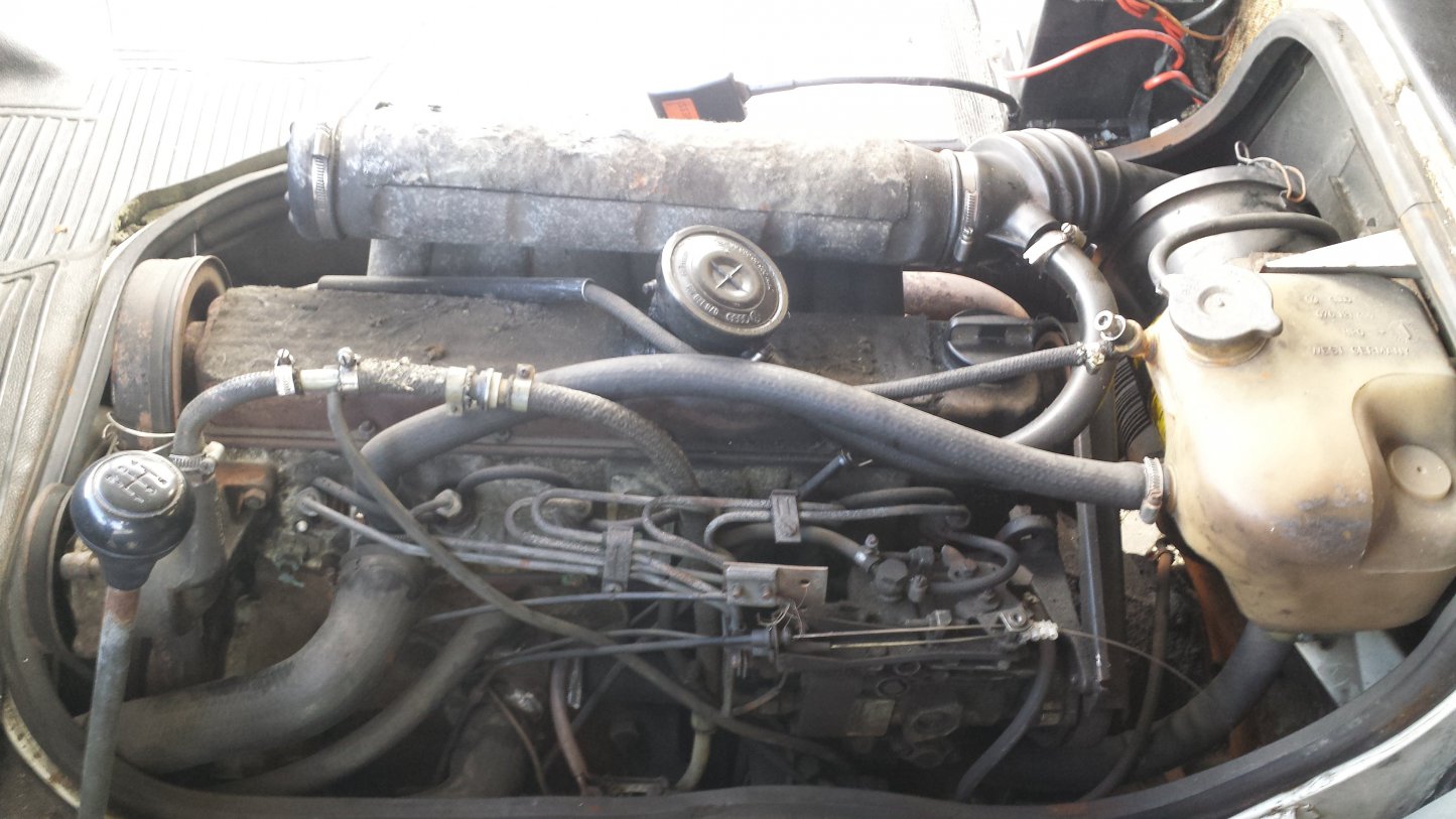

So sieht ER aus!
Re: Zahnriemenwechsel
BeitragVerfasst: Mittwoch 9. April 2014, 21:58
von tiemo
Hallo Eltie,
ja, das ist ein CP, wie er leibt und lebt...
