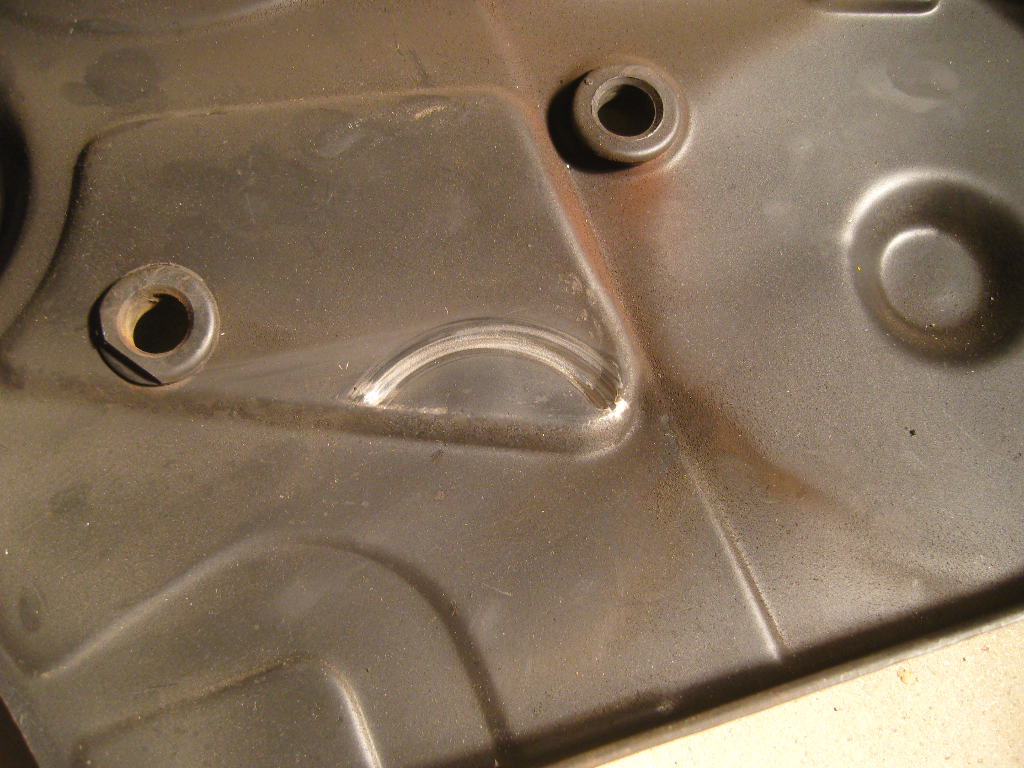

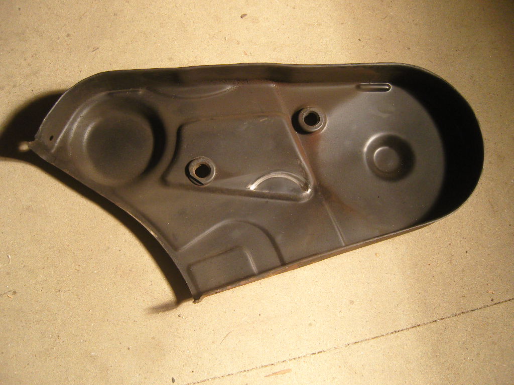

Hallo, ich habe vor unserer Tour nun doch den Zahnriemen machen lassen, um mit gutem Gefühl starten zu können.
Dabei fiel dem Schrauber auf, dass die Spannrolle an der Abdeckung schleift (das zu übersehen wäre auch schwierig gewesen :grin: )
Es handelt sich bei dem Motor um einen ACL 75 kw TD.
Ich habe mal Fotos angehängt.
Gibt es verschiedene Abdeckungen für die Motorvarianten und ist hier vielleicht vom Vorbesitzer ´ne falsche Abdeckung drauf?
Die Abdeckung soll eigentlich auch noch ´ne umlaufende "Gummidichtung" haben, diese fehlt bei mir ebenfalls- ist das der Grund, dass die Abdeckung zu dicht an die Rolle rankommt???
An der Schleifstelle hat meine Abdeckung auf jeden Falle keine Vertiefung o.ä. die darauf hindeutet, dass dort überhaupt ´ne Rolle läuft...
Daher vermute ich ´ne falsche Abdeckung...
Vielleicht hat jemand sogar noch ´ne passende Abdeckung :-(
Vielen Dank und Grüße im Voraus!!!

die Abdeckung ist vom CP....also mit Sicherheit falsch...

Man sieht auch, dass der Zahnriemen die Gummitülle angeschliffen hat....und der fehlende Gummi ist recht dünn...bringt die Abdeckung höchstens 2 mm vom Block weg....also Abdeckung auf keinen Fall wieder draufmachen...

So weit ich weiß, gibt es für den ACT/ACL (Motoren mit Spannrolle) keine eigene Riemenabdeckung. Das wäre eine Frage an die "Nummernfreaks", ob die Abdeckung beim ACT/ACL eine andere Teilenummer hat als bei den übrigen Motoren.
Bei dir wird das fehlende Gummiband die Ursache für das Schleifen sein, dieses sorgt nämlich für zusätzliche 3...4mm Abstand der Abdeckung zum hinteren Blech. Bei dem Band handelt es sich nicht um eine Dichtung, sondern um ein Dämpfungsband, das verhindern soll, dass die beiden Blechteile bei Vibrationen aneinander "rappeln".
Du kannst versuchen, anstelle des originalen Bandes ein Kantenabdeckprofil zu verwenden, aber der Platz ist knapp und es besteht die Gefahr, dass das Profil dann selbst am Riemen schleift. Ich habe das noch nicht ausprobiert. Man könnte aber den kritischen Bereich um das Nockenwellenzahnrad aussparen oder das Profil dort bearbeiten. Vielleicht gibt es das aber sogar noch als Ersatzteil.
Eine andere Möglichkeit wäre, den Riemensatz für den DV-Motor zu verwenden, ohne Spannrolle, dafür aber mit verstellbarer Wasserpumpe. Das ist eine Rolle und damit eine Fehlerquelle weniger im Zahnriementrieb, vor allem, wenn die Spannrolle auch noch eine alterungsempfindliche Kunststoffausführung ist. Damit läuft der (1 Zahn kürzere) Riemen dann ideal im weiter ausgearbeiteten Bereich der Abdeckung.
Eine weitere Möglichkeit wäre, die Abdckung nochmals zu "bearbeiten", so dass sie mehr Platz innen bietet, indem man sie ausbeult.
Bei deiner Abdeckung sieht man auch sehr schön, wo der Zahnriemen lang läuft, er hat sogar die Gummidurchführung im Bereich der Spannrolle "abgefeilt" (wurde aber beim Ausbau verdreht).

Der "Klapperschutzgummi " ist aber nur mit viel Optimismus 3-4 mm dick...habe den gerade erst neu verklebt bei mir...würde sagen höchsens 1,5 bis 2 mm.
Das Blech dort planklopfen war auch so ne Idee von mir, dann kommt auch die Gummitülle aus dem Gefahrenbereich...und wenn man das ordentlich macht..anschliessend alles neu lakiert, fällt das auch nicht wirklich auf...

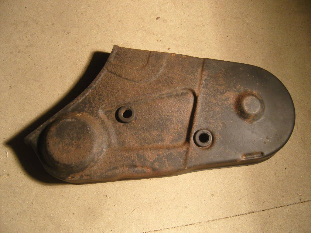

Ich hab hier auch noch nen Motor mit Spannrolle herumstehen, dessen Abdeckung aber ebenfalls die Vertiefung hat - und sogar ähnliche Schleifspuren - was mich beim übrigen Zustand des ganzen Motors aber nicht weiter wundert.
Micha-Schrauber hat geschrieben:der "Klapperschutzgummi " ist aber nur mit viel Optimismus 3-4 mm dick...habe den gerade erst neu verklebt bei mir...würde sagen höchsens 1,5 bis 2 mm.
Wirklich? Eigentlich wird der doch garnicht verklebt, sondern nur an den Enden mit "ab Werk rostenden" Clipsen fixiert, die man sich höchstens aus einer Konservenbüchse zurecht schneidern könnte. Durch das Planklopfen (einen Teil der Sicke kann man ja aus Stabilitätsgründen auch stehen lassen) kommt die Tülle auf jeden Fall aus der Gefahrenzone, ich frage mich nur, ob der entsprechende Zentrierbolzen lang genug ist, um dann noch zu greifen.
Mit den eher 2mm hast du wohl Recht....

Die Abdeckungen sind nicht gleich, ACL 075 109 108 (für CP 073 109 108), die Distanzschraube 069 109 163B ist gleich.
Da stelle ich mir die Frage: Ist die (neue) Spannrolle baugleich wie die "alte" ?? (sollte sie normalerweise)
-- wurde die Spannrolle richtig eingesetzt ??
Da Pferde bekannlicherweise vor der Apotheke kotzen :-) das ganze nochmal überprüfen.

Mit dieser Abdeckung wirst Du das Problem nicht lösen...die hat genau an der gleichen Stelle die Vertiefung wie Deine.
Schlage doch erst mal mit dem Hammer Deine Abdeckung an der betreffenden etwas platt, dann hast Du das Problem erst mal gelöst, und kannst in Ruhe eine suchen.

Die kleinere, hintere Abdeckung stammt nicht vom ACT/ACL, dort ist sie nämlich aus Kunststoff. Die abgebildete größere, vordere Abdeckung hat noch eine Aussparung, deren Sinn mir nicht klar ist (und die vielleicht nachträglich ausgeschnitten wurde), aber die entscheidende Einpressung bei der Spannrolle hat die gleiche Form wie die auf deinem Bild hier. Passt also nicht.
Allerdings schreibt der Verkäufer ja "14 LT geschlachtet", da dürfte er ja etwas Auswahl haben. Ich hab mir die ACL-Abdeckungen leider noch nie genau angesehen, aber sie dürften entweder eine kleinere Einpressung haben, deren Kante hinter anstatt wie bei dir, vor der Gummitülle verläuft oder sogar zusätzlich noch eine runde Ausprägung, wo die Spannrolle sitzt.
Bei dem Preis für das Altmetall schaut der Verkäufer aber sicher seine Vorräte mal für dich nach der anderen Ausführung durch. Eigentlich ist er sehr umgänglich, hab auch schon mal was von ihm gekauft und war zufrieden.
Ein Foto wäre dabei natürlich hilfreich, hab ich aber leider nicht. Ich hab mal eine Skizze gemacht, wie das Teil aussehen könnte, vielleicht weiß es ja jemand besser und kann helfen. Ich bin nicht sicher, ob die runde Ausprägung bei der Spannrolle tatsächlich vorhanden ist. Der andere Verlauf der Kante müsste aber schon sein, damit es nicht schleift. Wenn du das dem Verkäufer mailst und erklärst, sucht er bestimmt noch mal.
