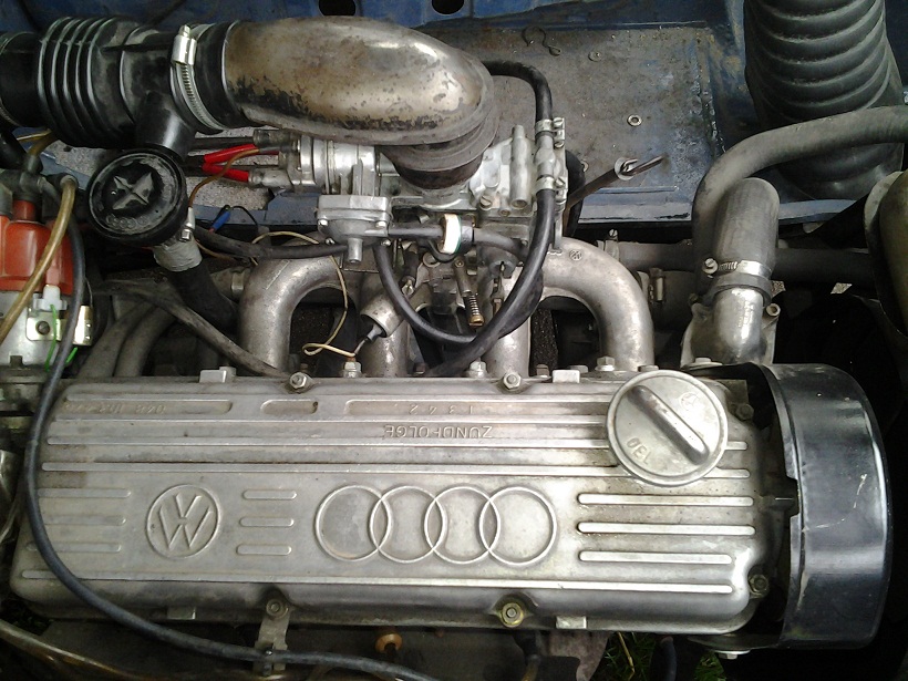

Moin und servus zusammen,

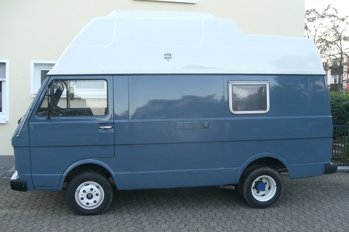

seit letztem Jahr im Dezember bin ich stolzer Besitzer eines LT35 mit Hochdach, Benziner.
Den Bus habe ich von LT-Nicky hier aus dem Forum gekauft - allerdings noch nicht abgeholt - er läuft noch nicht.

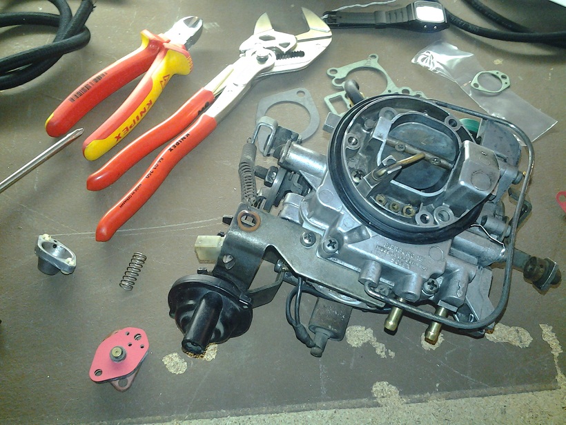

Liegt wohl am Vergaser - es war ein falscher Typ, 1B1 von Pierburg - allerdings mit den Kühlwasseranschlüssen, also falsch.
Symptomatik war im Prinzip, dass man zwar fahren konnte, aber nur im ersten Gang bei ca. 10km/h. Sobald ich hochschalten wollte, brachte der Motor keine Leistung mehr, ist stehengeblieben.
Außerdem Spritverbrauch extrem hoch und "Knallen" im Motor.
Hat jemand eine andere Vermutung, dann immer her damit :P
Achja, Zündzeitpunkt haben wir auch korrekt eingestellt, Unterdruckverstellung funktioniert auch.
Habe mir nun einen anderen, passenden, mit der Bimetallfeder geholt, siehe Bilder.
Habe das Ding einmal grundgereinigt und die Dichtungen erneuert.

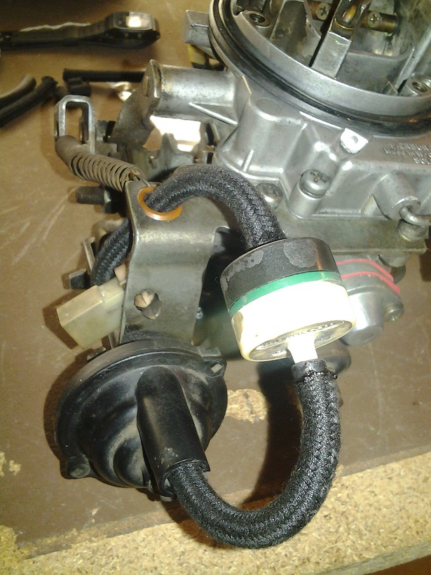

Weiß jemand, ob das Druckventil auf dem Bild richtig einbaut ist oder ob der schwarze Teil Richtung Pulldown-Dose zeigen muss?

Vergaser gesamt

Druckventil

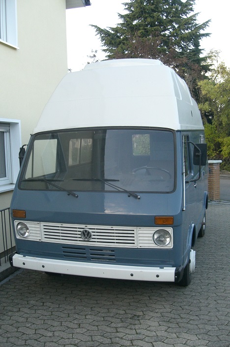

Update 19.03.2014

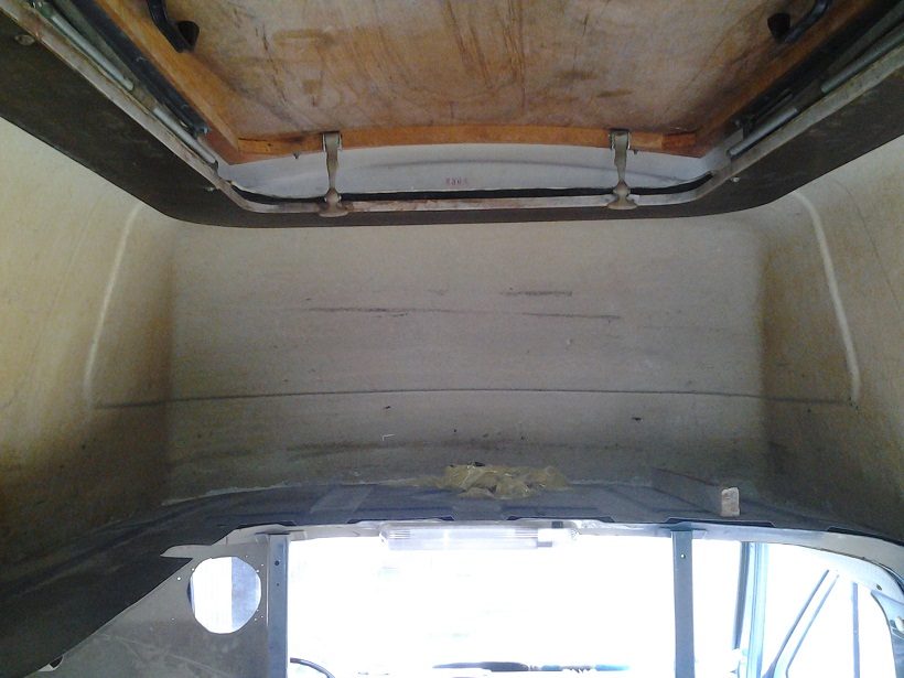

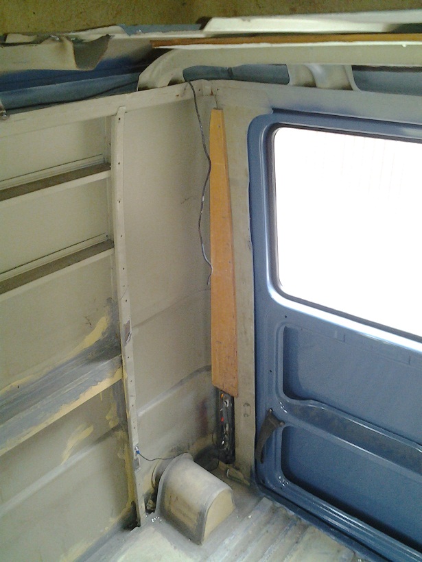

- 1B1-Vergaser hat nicht gepasst: Flanschschrauben zu weit auseinander, außerdem hat Gemsichregulierung bei Weitem nicht gestimmt.
- jetzt ist ein 35 PDSIT.. verbaut. Laut Forum zwar der falsche, der Bus läuft aber... irgendwie merkwürdig.
- Bus nach Hause (300km) gefahren - mit wiegesagt eigentlich falschem Vergaser

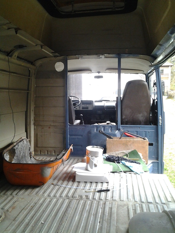

- Innenraum soweit ausgeräumt
- Hohlraumkonservierung mit Mike Sanders durchgeführt.
Als nächstes kommt:
- Reststellen mit Mike Sanders vollmachen
- Lärmdämmung mit Bitumenmatten
- Wärmeisolierung + Grundlatterierung für weiteren Ausbau
- Steckdose 230V einbauen

Re: Another LT : Einbautagebuch!
Beitragvon Louie » Mittwoch 19. März 2014, 22:00
Sehr, sehr schöner Bus, coole Farbe. Und das Klappdach im Hochdach ist genial.
Viel Erfolg!
Louie
Beiträge: 74
Wohnort: Wien
Beitragvon Waldfahrer » Donnerstag 20. März 2014, 08:03
Louie hat geschrieben:Und das Klappdach im Hochdach ist genial.
Stimmt, aber so ganz ohne Stützspriegel hätte ich Bedenken, daß die Stabilität des GFK auf Dauer ausreicht?!
Oder kommen da noch welche rein? Wäre aber schwierig, weil soviel vom Blechdach stehenblieb.
