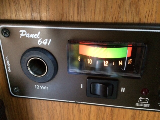

Das Calira Bedienfeld nutze ich weiter und der Kühlschrank ist bereits ein Kompressorkühlschrank, der nicht mehr über das Calira läuft. Hier brauch ich nur etwas, das bei 11,5V den Stromkreis unterbricht, damit die Batterien nicht in die Tiefenentladung gehen. Die Wasserpumpe läuft über das Bedienfeld und wird im Calira abgesichert, hier muss ich eine Sicherung nachbauen. Der Hauptschalter schleife ich dann über eine eigene Sicherung.
Das Calira sichert drei Verbraucher-Stromkreise ab, die ich auch anders sichern kann. Die Batterieprüfanzeige drahte ich auf die beiden Batteriestromkreise. Ich habe die Starterbatterie, die zwei Wohnbatterien (AGM) und zusätzlich eine Batterie (AGM), die nur Radio und son zeugs versorgt und gleichzeitig die Überbrückungsbatterie für die Starterbatterie darstellt. Wenn der Motor nicht läuft, habe ich also drei seperate voneinander unabhängige Batteriestromkreise, die das Calira eh nicht organisieren kann und schon gar nicht mit 12A.

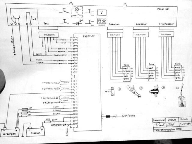

Zum Glück habe ich noch den Schaltplan gefunden und wenn ich nichts wesentliches vergessen habe, dann sollte es funktionieren.

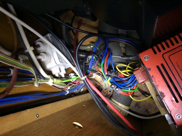

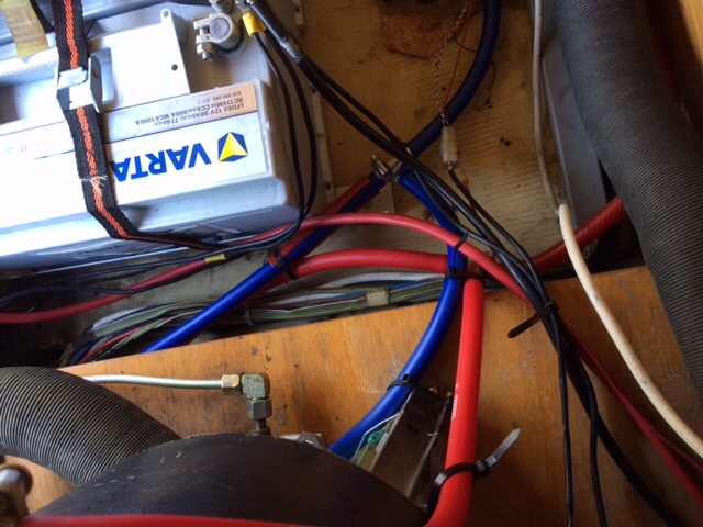

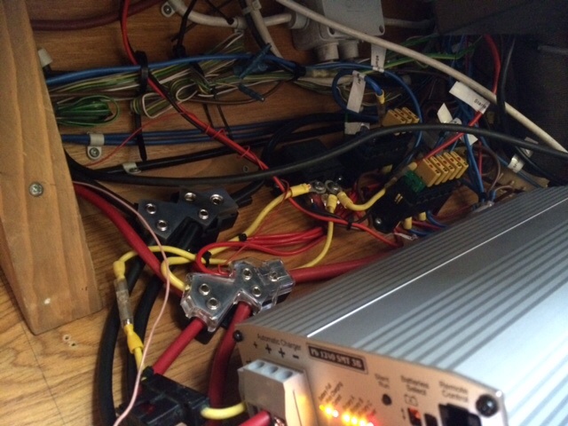

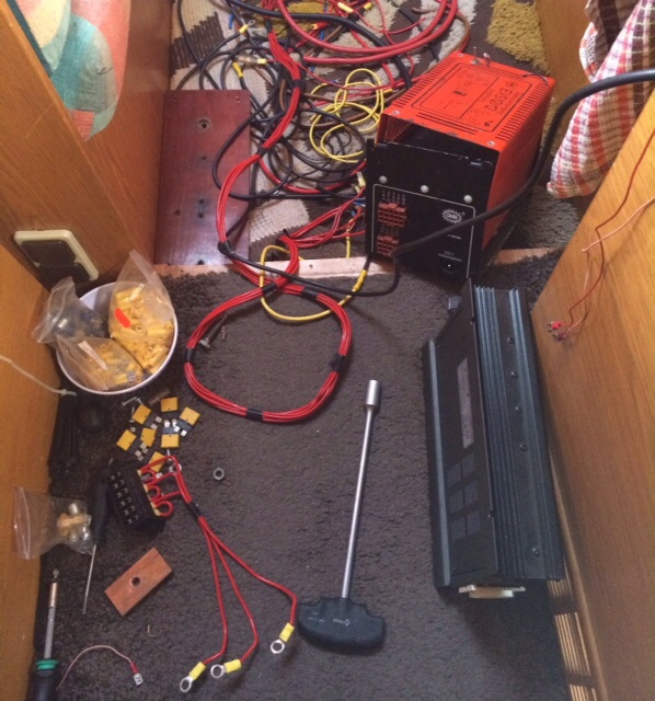

So, es ist vollbracht, das Calira ist draussen.
Vorher
Mittendrin
Nachher
Dann noch ein paar Schläuche und Dichtungen der Wasserversorgung getauscht, der Boiler war inkontinent.
Klasse Ergebnis mit 40A Ladestrom
Jetzt hab ich nur noch das kleine Problem, dass die Frisch- und Abwassertankanzeige nicht mehr will. aber warum erschliesst sich mir nicht, da ich am Panel diesbezüglich nichts gemacht habe. :?: :?: :?: :?:
