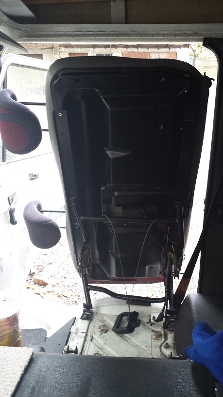

Boah - nun ist sie drin - man war das eine schwere Geburt.
Der Ausbau der alten Sitze, die Beschaffung der Sitzbank und die vordere Befestigung
haben in Summe genausoviel Zeit benötigt, wie eine sachgerechte hintere Befestigung.
Hinten kommt man mit den Original-Löchern und sämtlichen Alternativ-Löchern immer
schräg in das große Querrohr der TwingoSitzbank. - Aber mit viel Mühe hat es doch noch
geklappt.
Seilzug für die Sitzbankentriegelung ist auch drin - mit selbstgebauten Handgriff.
Funktioniert sehr gut.

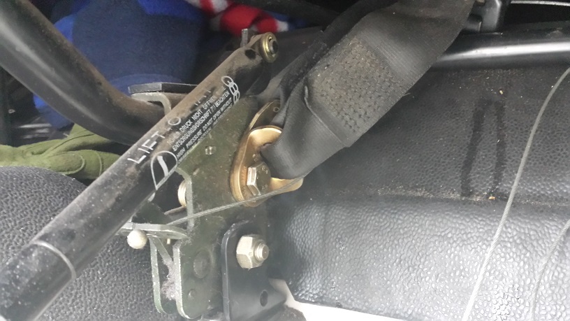

So siehts bei mir aus:
Die Sitzbank:
und hier noch von unten mit der Entriegelungsmechanik:
