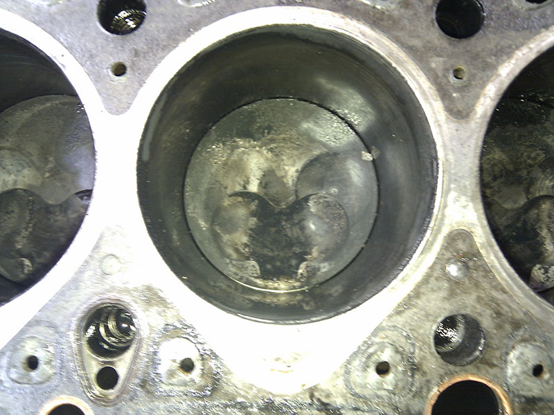

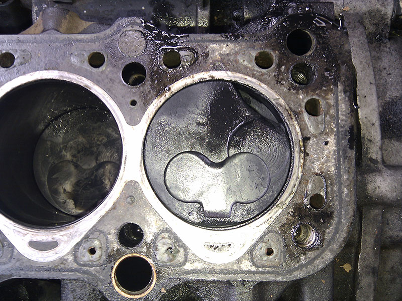

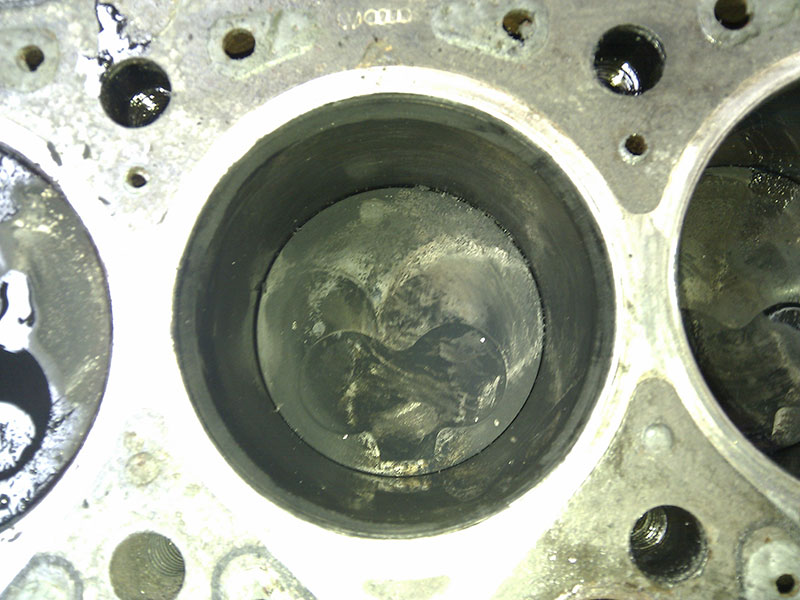

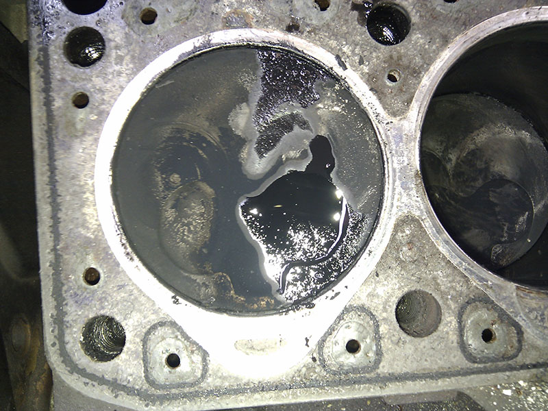

So, jetzt muss ich das Thema wieder "hochholen" denn gestern und heute konnte ich das Ganze endlich in Angriff nehmen - sprich der Motor ist zerlegt und die Kolben sind gezogen.

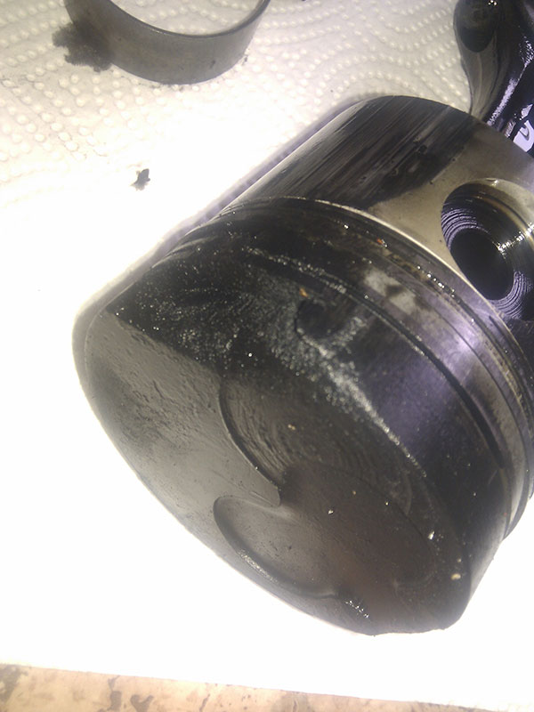

Leider hat mich gleich nach dem öffnen der Schlag getroffen, denn Kolben Nr 6 ist definitiv im Eimer:

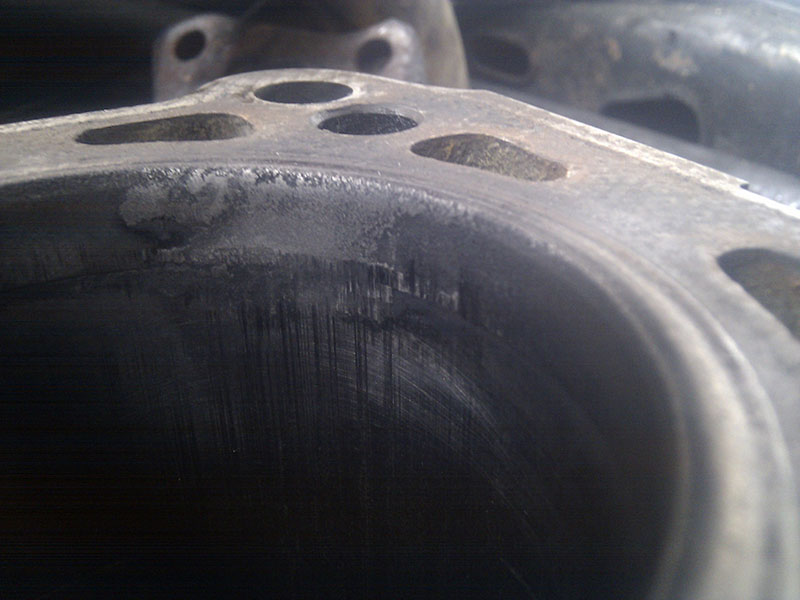

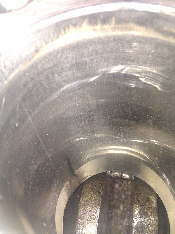

Leider ist das noch nicht alles, denn der Zylinder hat ebenfalls eine Macke abbekommen (ertastbar):
Deshalb Frage Nummer eins: wenn diese Macke oberhalb des obersten Kolbenrings ist (Kolben im OT), stört diese dann? Sprich muss ich auf Übergröße aufbohren/hohnen lassen? Oder könnte sie dann einfach da bleiben, ohne dass es ein riesen Pfusch ist? Oder gibt es noch eine ganz andere Möglichkeit?

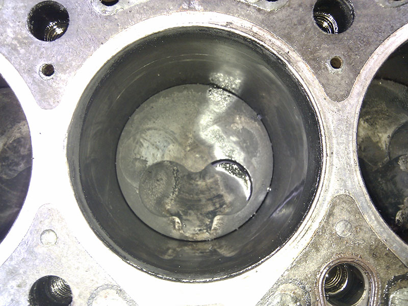

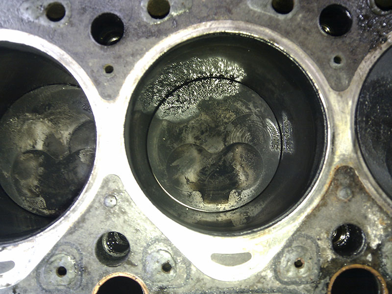

Leider war das natürlich noch nicht alles - Zylinder 1 und 3 haben "Querkratzer", allerdings sind diese nur sichtbar, nicht spürbar (kommen diese womöglich vom drehen beim Kolbenziehen?):
Außerdem bin ich ziemlich irritiert, da bei 2 Kolben jeweils nur eine Lagerschale verbaut war - da müssen dann wohl neue rein, aber reicht es die neuen Schalen zu verbauen, oder müssen dann auch neue Lagerdeckel her?

irotier hat geschrieben:Leider hat mich gleich nach dem öffnen der Schlag getroffen, denn Kolben Nr 6 ist definitiv im Eimer:
Bei dem Anblick hätte mich auch der Schlag getroffen - ich wundere mich jetzt nur ein wenig, dass dein LT mit diesem "Horrormotor" noch fuhr.
Der Motor scheint schon mal einen Zahnriemenriss gehabt zu haben, der dann hingeflickt wurde. Durch das Aufsetzen der Ventile sind die Kolben verformt und aus dem Kolben Nr. 6 ist ein Stück rausgebrochen. Aber auch der andere Kolben hat den "kiss of death", der fast wie nachgearbeitet ausssieht. Die Reparatur macht einen Eindruck wie im Busch in Afrika erfolgt. Dass der Vorbesitzer davon nichts wusste, finde ich merkwürdig. Haben alle Kolben diesen Abdruck mit konzentrischen Ringen? Oder nur die letzten beiden? Mindestens die würde ich austauschen, oder gleich den ganzen Rumpfmotor. Das kommt wahrscheinlich preiswerter als neue Kolbenringe, zwei gut gebrauchte Kolben, neue Pleuellagerschalen, neue Kopfdichtung und die ganze Honerei. Aufbohren und Übermaßkolben mal ganz zu schweigen.
irotier hat geschrieben:Deshalb Frage Nummer eins: wenn diese Macke oberhalb des obersten Kolbenrings ist (Kolben im OT), stört diese dann? Sprich muss ich auf Übergröße aufbohren/hohnen lassen? Oder könnte sie dann einfach da bleiben, ohne dass es ein riesen Pfusch ist? Oder gibt es noch eine ganz andere Möglichkeit?
Klar stört die Macke, ein solider Motorinstandsetzer wird aufbohren, neue Kolben und Ringe verwenden, schon alleine wegen der Gewährleistung, die er geben muss.
Es gibt aber auch die Möglichkeit, die Zylinder, wie sie sind, sehr gründlich zu honen, Kolben im Grundmaß zu verwenden und Kolbenringe im Übermaß, die man durch Kürzen an die Zylinder anpasst, so dass sie das minimal nötige Stoßspiel an jeder Stelle der Laufbahn haben. An den Stellen, wo Lagerschalen der Pleuellager fehlten, sollte man das zugehörige Auge kontrollieren. Wenn es dort nicht übermäßig eingelaufen ist, neue Schalen rein und gut ist. Wenn sie an der Deckelseite fehlten, ist das ja die geringer belastete Seite.
Schade, dass du keine Fotos von der gesamten Motorblock-Oberfläche und von der Unterseite des Zylinderkopfs eingestellt hast, die würden mich auch interessieren.

Beitragvon irotier » Mittwoch 19. März 2014, 09:22
Hallo Tiemo, auch von mir nochmal ein herzliches Danke für deine (nicht nur schriftliche) Hilfe!!
Die "Abdrücke" bzw Einschläge von den Ventilen habe ich zwar wahrgenommen, allerdings im ersten Moment/Schock verdrängt... Leider sieht es so aus, dass alle Kolben betroffen sind:
Das erklärt auch, warum ein anderer / neuer Kopf montiert wurde (wie von dir festgestellt), was mir mit meinem beim Kauf vorhanden Laienwissen nicht aufgefallen ist :-(
Das Ganze vernünftig zu reparieren scheint mir auf den zweiten Blick unsinnig, da der (finanzielle) Aufwand riesig wäre?! Oder sehe ich das zu pessimistisch?
Erschwerend kommt hinzu, dass ich den kompletten Innenausbau neu machen muss, da ich einen fatalen Wasserschaden hatte (undichtes Dachfenster) und infolgedessen den Bus "ausgeräumt" habe. Deshalb ist es für mich ausgeschlossen den Motor "hinzupfuschen" (das hätte ich mir überlegt, wenn ich den Bus ansonsten komplett nutzen könnte) um ihn dann "zu Tode zu fahren"...
Das heisst im Klartext, dass eigentlich nur die Möglichkeit besteht einen Austausch-Motor zu verbauen. Dazu habe ich aber noch Fragen:
