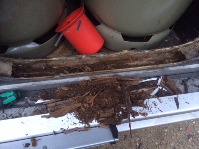

Beitragvon Roebyy » Sonntag 17. November 2013, 11:33
Nun hab ich auch ein Gammelproblem, das ich nicht mal reparieren kann.
Gruß Roebyy

Beitragvon erazer13 » Sonntag 17. November 2013, 15:07
1. Stelle wo es reinkommt finden
2. AQbdichten
3. Auskratzen was geht
4. Mit Holz-Lasur das ganze vollsaugen lassen (oder Altöl...)
5. mit Polysterharz auffülllen
...und gut ist
Ist der einfache Weg....
Ich persönlich würde nicht ewig an so etwas herumbasteln - denn in kurzer Zeit ist ein neuer Schaden woanders wieder da.
Sind wir mal ehrlich: Die Aufbauten wurden nicht für ewig gemacht und irgedwann stirbt jeder. ;-)
Unsummen von Geld in so einen Alk-Hopfen zu investieren würde ich nicht machen.
Ich hatte das Problem schon 2x und deshalb kommt mir NIE NIE WIEDER so ein "Sperrholz/Latten/Alu-Mix Aufbau" auf den Platz. :-| :-| :-|
Dann lieber was anderes Neueres suchen z.B. Iveco Kasten. ;-)

Beitragvon CoraB » Sonntag 17. November 2013, 15:14
Hi Carsten
das macht mir schon ein mulmiges Gefühl, zumal ich deine Bilder ja schon gestern sehen durfte. Wenn er wieder vom TüV da ist, werd ich da auch mal "vorsichtig" nachschauen. Das "RMB" teilweise nicht die Qualität hat, die sie vorgeben zu haben, hab ich mit meinem gerissenen Dach ja auch schon erfahren dürfen.
