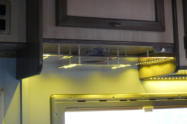

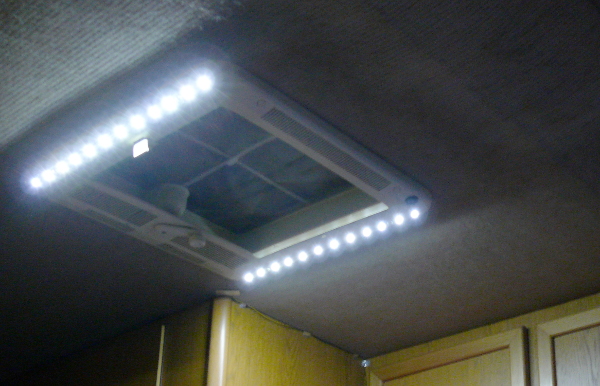

Ein weiterer Vorteil - vieleicht sogar der viel Größere - ist, dass man wenn man das System verstanden hat, man sehr viel Spielraum beim der Gestaltung seiner Beleuchtung hat. Bei meinem vorherigen WoMo hatte ich z.B die LEDs direkt in die Dachluckenrahmen oder den Dunstabzug eingebaut.
