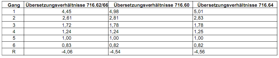

Beitragvon Solpat » Mittwoch 13. November 2013, 22:34
auch wenn der Threat nun tod zu sein scheint, der Vollständigkeit halber anbei noch die Mercedes 6-Gang Getriebeübersetzungen. Das 716.64 verträgt 370 Nm, das 716.66 sogar 400 Nm also für den OM606 mehr als OK. Die Getriebeglocke passt auch, der Rest (Kupplung, Kardan, Schaltung) muss natürlich adaptiert werden.
Bleibt der :TÜV
