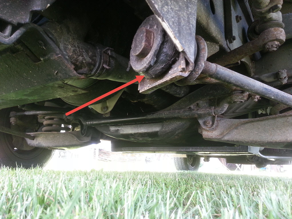

Ich Habe mich heute hier angemeldet, da ich Hilfe suche bei einer Teilebeschaffung.
Im Forum habe ich nichts passendes zum meinem Problem gefunden, da war dieser Thread der naheliegenste.
Ich habe Einen LT 31D Bj 1987 2,4l Diesel 75PS Ssauger mit Westfaliaausbau und Hochdach.
Ich habe das gute Stück gerade durch den Tüf gebracht (nur mit etwas schummeln).
Und zwar benötige ich für meinen Stabilisator neue Gummis.
Ich bekomme aber diese über meine Teilehändler nicht her, da bei Ihnen im System keine Passenden auftauchen.
Im Internet war meine suche bis jetzt auch vergebens.
Es Handelt sich um die vorderen Gummis welche mit einer Schraube am Rahmen befestigt Sind.
Im Ersatzteilkatalog von VW Classic habe ich die Gummis gefunden, jedoch ohne Auflistung der Teilenummer.
im Anhang habe ich Bilder um welche Gummis es sich genau handelt.
Die Dinger sind nicht nur Porös sondern richtig zerrissen.(Wurden für den Tüf mit Silikondichtung ,,Modifiziert,,)
Ich hoffe mir kann hier jemand Helfen.

Beitragvon Manuel Strübing » Mittwoch 29. Juni 2016, 18:42
Das was du meinst sind die Zugstrebengummis...
kennst du schon das Wiki im Schwesterforum?
hier bekommst du alle Infos die du brauchst http://www.lt-forum.de/dokuwiki/doku.ph ... s_tauschen

Beitragvon Splintbolzen » Donnerstag 30. Juni 2016, 22:31
Hallo Fuchs,
die Zugstrebengummis gibt es u.a. bei
Parts2go.de https://www.parts2go.de/lagerung-lenker-qh1140204809-268?tid=10591
Es werden pro Zugstrebe zwei Gummis benötigt, ein vorderes, und ein hinteres. Der Link zeigt das vordere.
Es gibt natürlich auch andere Hersteller, meine letzten waren von Febi, und haben aufgrund überalterung im Lager drei Jahre gehalten.
Gruß Jens
