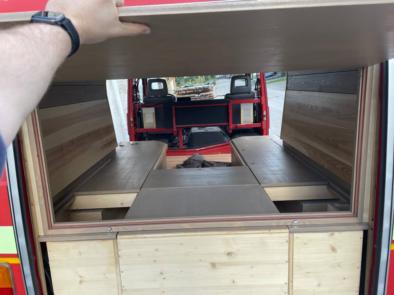

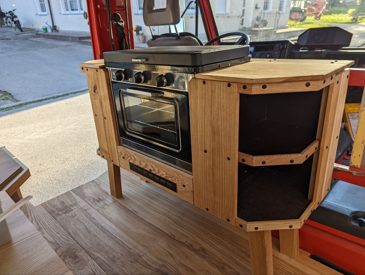

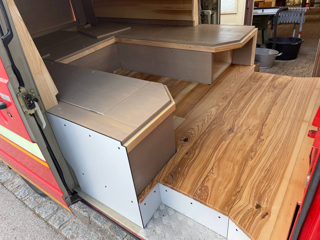

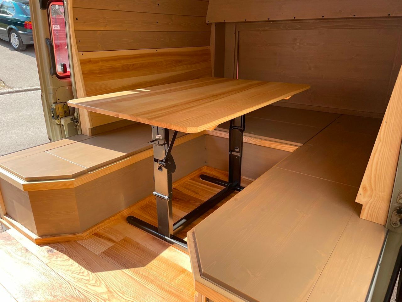

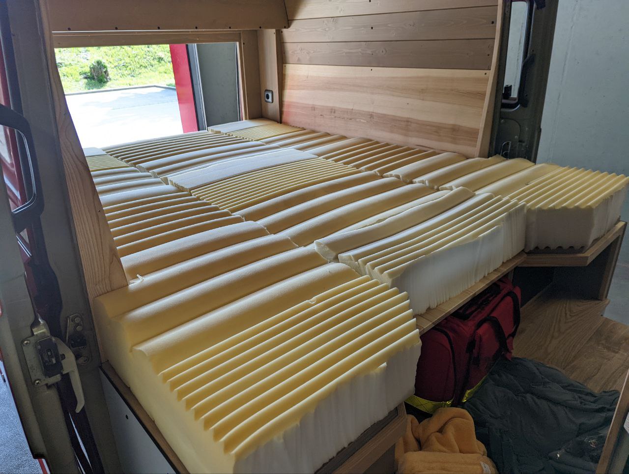

Beitragvon Sutti » Donnerstag 18. April 2019, 16:22
Hallo zusammen, und los geht´s wie angekündigt - alles rausgerissen, zum Glück nichts rostiges gefunden unter meiner provisorischen Dämmung von Früher.
Diesmal richtig mit Armaflex, die Stücke habe ich als Beischnitt vom regionalen Wohnmobilausstatter sehr günstig bekommen. Hier der aktuelle Fortschritt;:
Ich hätte eine wichtige Designfrage in die Runde - ich würde mir gerne hinten eine Art Klappe einbauen, damit ich der Unleidlichen Kältebrücke Rolltor endlich auskomme, ich denke da an ein Alublech entsprechend verbaut mit Rahmen in das ich Große Türen einbauen kann die nach außen durchs Rolltor aufgehen - hat sowas jemand schon mal gemacht? Ggf. bau ich mir das auch aus Holz - -aber bin da noch sehr unschlüssig.
Habt Ihr dazu evtl. Ideen/Impressionen?
Als Bettgestell werde ich eine Konstruktion aus 2 Unterschränken links und rechts machen, die mit Lattenausfräsungen ausgestattet sind, damit auch bei nichtgebrauch des Bettes eine Sitzgelegenheit entsteht. Aufgrund meiner Größe muss ich das Bett leider längs einbauen. Die 2. Doppeltür macht die klassische "Kochwand" an einer Seite leider auch nicht möglich :/
Mal schauen was hier/euch/mir dazu noch so einfällt.
Freu mich über Input und/oder Ideen dazu.

Re: Sutti´s Feuerwehr-LT Umbau
Beitragvon Tomturbo1958 » Sonntag 21. April 2019, 23:51
Servus!
Bedenke, Alu ist ein guter Wärmeleiter und ergibt mit Eisen ein galvanisches Element. An den Stellen wo das Alu an der Karosserie verschraubt wird, kommt es zur Korrosion! Wenn Alu, dann mit zB Sika verkleben! Ich würde dann eine fertige Türe oder Klappe aus dem Wohnmobilzubehörhandel einbauen.

Beitragvon Sutti » Montag 17. Juni 2019, 09:05
So und wieder ein Update, diesmal zieh ichs durch, zumindest kontinuierlich :grin:
nach längerem herummessen, testen, ausprobieren und und und sind mir meine alten Laminatstücke aus der Mietswohnung entgegen gekommen... genau 2 Packen übrig... und ihr glaubt es nicht... wie gebaut für die Seitenpanele - genau die richtige länge - und sogar 2 Abschlussleisten sind mir noch entgegen gekommen von damals - als ob ich es gewusst hätte wozu ich die nicht weg geworfen habe :lol: endlich mal was ohne großes rum Basteln am Bus was verbaut - eine wahre Seltenheit.
Hier das Ergebnis, sieht auf beiden Seiten identisch aus - über Ideen für die Decke würde ich mich sehr freuen, da will nicht so recht was einfallen.

Beitragvon Sutti » Freitag 11. Februar 2022, 11:41
Sooo liebe Forenleute... Was lange währt wird... hoffentlich auch Mal fertig... Ich habe im letzten Jahr sämtliche Pläne umgeworfen und alles einmal gescheit gemacht mit der Hilfe eines motivierten jungen Schreiners aus meinem Dorf.
das Ergebnis seht ihr hier :) verbaut ist ein Klapptisch aus dem Campingbedarf. Eine Engel Kühlschublade, 280AH LiFePo Selbstbau mit CATL Zellen, plus entsprechender Lade- sowie Inverter-Technik. Das Holz kommt fast alles aus der Allgäuer Region. Das meiste ist Fichte, der Boden, der Tisch und Lehnen aus Esche.
Licht muss noch in die Decke, was weiß ich da aber noch nicht genau. die Polster müssen auch noch genäht werden - davor grausts mir schon richtig.

Beitragvon Sutti » Mittwoch 18. Mai 2022, 13:50
Neuestes Statusupdate - es ist quasi alles fertig... außer Vorhänge, Sitzpolster vernünftig vernähen mit richtigem Stoff + Licht an der Decke verbauen.
Das Küchenmöbelstück hat dieser Tage auch endlich den Gang vom Reißbrett zum finalen Möbel geschafft. Verschraubt ist das ganze mit 4 Gewindestangen und entsprechendem Handschraubkopf an die Metallstreben. Verbaut ist der "Kampa RoastMaster" mit 2 Flammen Herd + Backofen. Ringsrum ist das ganze mit entsprechendem Hitzeschutz gedämmt und Zuluft /Vorne unten und Abluft /Hinter dem Herd Oben verbaut. Links steht eine kleine 3kg CampingGaz Flasche (Bitte jetzt keine Diskussion über Gas im Auto etc. starten. Ich bin mir sämtlicher Risiken und Vorschriften bewusst - Gaswarner + CO Warner ist verbaut) Eine Verwendung im Fahrzeug ist von mir i.d.R. nicht vorgesehen und wenn nur mit entsprechender Belüftung... Die Gasflasche Parke ich Nachts grundsätzlich ausserhalb des Fahrzeugs. Im Endeffekt ist das eine transportable Outdoor-Küche.
Die Polster selbst sind aus einer übrig gebliebenen Schaumstoffmatratze und habe ich entsprechend auf die Fläche der Sitzbänke und Tisch/Klappe geschnitten. Zum Schlafen kommt dann noch ein Topper drauf.

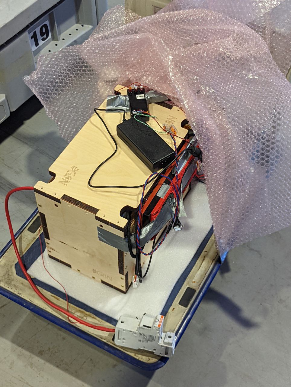

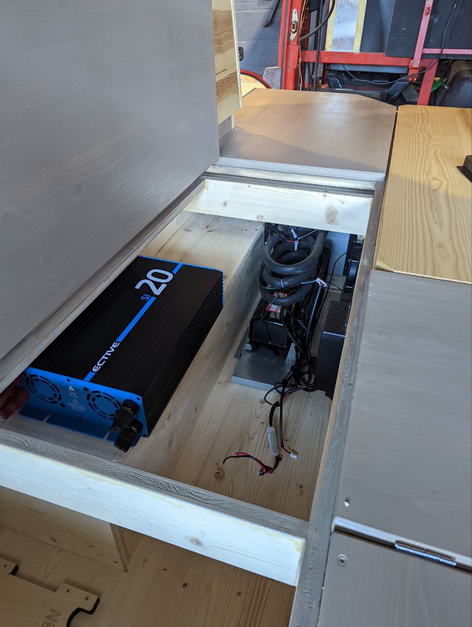

Für Interessierte hätte ich noch die Elektroverkabelung + Komponenten.
Batterie: 4Zellen LiFePo mit DALY BMS (infos darüber im Netz mehr als ausreichend zu finden) Zusammengebaut hat mir die Batterie ein guter Freund und Elektroingenieur für Lithiumbattieren :) danke Martin an dieser Stelle für die äußerst professionelle Testung der Zellen und zusammenbau. Das ganze in einer super Passgenauen Box von GNS (Youtube Kanal)
DEFA Stecker für Landstrom, über diesen dann direkt in einen FI, daran angeschlossen über Sicherung ein 12V Ladegerät von Victron. Ein 2000W Wechselrichter von Ective, div. Sicherungen + Steckdosen. Die Kühlbox von Engel aus dem bootsbedarf. Hier habe ich die Lüfter abgeklemmt und eine Eigenkonstruktion mit 2x120mm Lüftern aus dem PC Zubehör verbaut, da mir die originallösung nicht gefallen hat . Der Kompressor bleibt schön kühl und braucht immens wenig Strom
Insgesamt hat der Ausbau bis jetzt mit Elektroeinbau + Küche gut 400kg. Dadurch kommt das Fahrzeug endlich auch wieder von der ungewollten Keilform weg.
Kueche Outdoor
Kueche Eingebaut
Polsterzuschnitt
Kühlbox + Wechselrichter
Batterie vor Einbau
