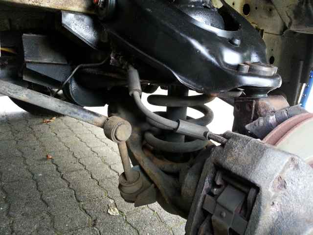

Die idee mit dem heiß machen ist schon mal nicht schlecht nur habe ich etwas bammel das ich die bremsleitung ansengel. Das wäre nicht so gut. Meine nächste Idee wäre sonst den achsschenkel am unteren gelenk raus zu drücken. Was meint ihr dazu? Dann könnte man das untere traggelenk runter lassen. So meine Theorie...! Ob ich dann die feder dazwischen bekomme weiß ich nicht. Aber ich könnte es mal versuchen und berichten.

Hallo nochmal - die Version mit dem unteren Traggelenk steht auch im VW-Leitfaden - aber auch dort wird erst der Bremssattel abgenommen. Du kannst es ja versuchen - schlimmstenfalls reißt Dir die Bremsleitung ab. Mich würde es aber trotzdem beunruhigen, wenn ich die Schrauben nicht runter kriege - irgendwann mußt Du da dran und dann hast Du vielleicht nicht soviel Zeit. Die Schrauben sind schon ziemlich fest - da braucht man schon richtig Kraft. Ich glaube die rechte Seite ist einfacher, weil man da mehr Spiel hat. Links war es ziemlich eng - Gruß - Hajo

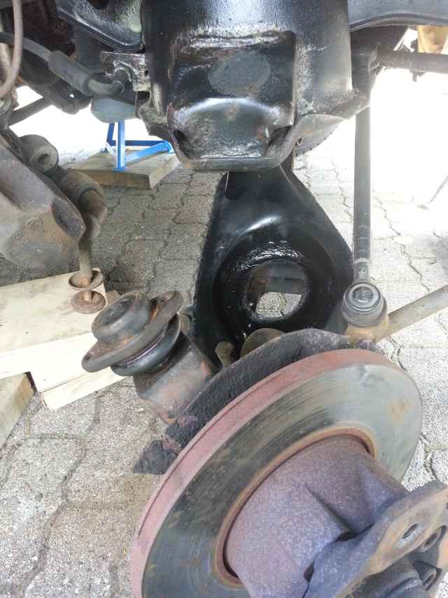

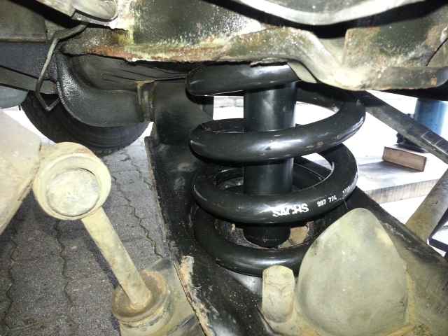

Ich Persönlich könnte dem WIKI noch hinzufügen, das es besser ist wenn man noch einen dritten Arm hat beim Einbau der Fahrwerksfeder. Ich mußte mich mit einem Bein auf das untere Traggelenk stellen um die Alte Feder soweit zu entlasten, das sie mir entgegen fällt. Bis dahin war es relativ einfach. Nur umgekehrt war es deutlich schwieriger. Mit einem Bein auf das Traggelenk stellen und dann die doch etwas massige Feder einfedeln. Das ganze hat bestimmt 1000 kcal. an Körpersubstanz gekostet. ;-)
Auch das lösen vom Bremssattel war dank eines 1,50m Stahlrohr als Verlängerung gut gegangen. Allerdings hat es mich einen 22er Nuß gekostet. An dieser stelle sei gesagt das es besser ist wenn man eine Nuß mit einem einfachen Innensechskant verwendet. Diese liegt besser an denn flanken der Schraube an. Ich hatte versehendlich eine mit mehrfacher Innensechkant Rasterung verwendet, die mir dann auch mal gleich weggebrochen ist. :shock:
