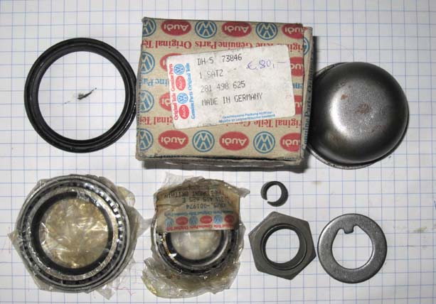

hallo zusammen
werde demnächst meine vorder achse überholen müssen, da im moment vorne das "Sportfahrwerk" verbaut ist (fährt auf den anschlagpuffern.
Imzuge dessen bekommte der dicke auch neue scheiben, Beläge und radlager.
würde gerne auch neue lagerschalen verbauen, weiß jemand wo man die herbekommt?
LAgersatz habe ich schon da, dachte ist wie beim t3,das der lagersatz mit neuen schalen daherkommt, dem ist aber nicht so...

schrauberfridi hat geschrieben:LAgersatz habe ich schon da, dachte ist wie beim t3,das der lagersatz mit neuen schalen daherkommt, dem ist aber nicht so...
So sollte das aber sein...
Was hast du denn da bekommen? Kannst mal ein Bild machen? Nur den Käfig mit Rollkörpern auf dem Innenring? Das wäre Pfusch, denn der Außenring bekommt früher oder später auch Pittings, die die neuen Lagerteile schnell wieder zerstören würden. Außerdem sind die Lager zusammen gepasst, daher sollte man auch immer nur die zugehörigen Außenringe verbauen. Oder meinst du was total anderes?

der Radlager-Repsatz ET-Nr. 281498625 besteht aus den im Bild ersichtlichen Teilen:
Kegelrollenlager (komplett mit Innen- u Außenlaufring) innen+außen
Wellendichtring
Scheibe
Hülse
Verstemm-Mutter
Schutzkappe
Gruß Josef

Auf dem Foto gut sichtbar, hat das linke Lager doch eine Lagerschale :-o

hmm...
das ist mir aber peinlich...
naja die hitze und viel arbeit,
nur schnell die lage vom stahlgruber geholt, kurz paket aufgerissen,nur zwei tüten drinn, häh...
als ich das letzte mal radlager beim t3 gemacht habe waren radlager und schalen getrennt verbeutelt, hier halt nicht,
naja der sommer...
