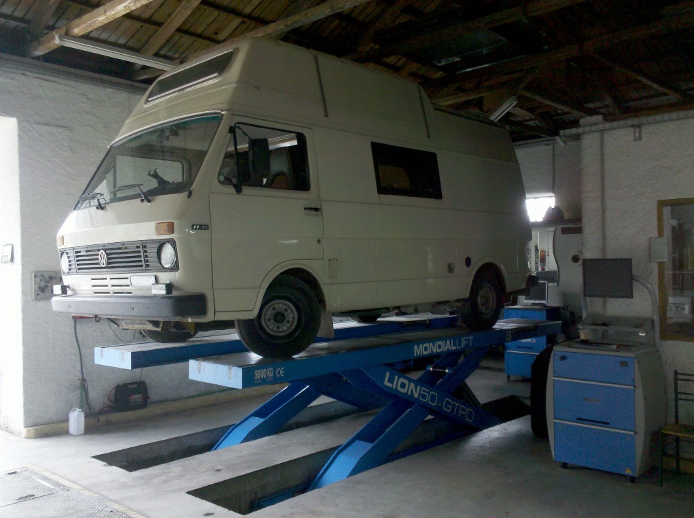

LT in Hofwerkstatt am Pilion. Leider hielt der zusammengebrutzelte Handbremszug nur 2 Wochen.
1. Reparaturversuch des gerissenen Handbremszuges am Pilion. Murx hielt 2 Wochen, kostete dafür nur 10€...

LT Pilot sucht Parkmöglichkeit in einem dieser wunderbar idyllischen Bergdörfer des Pilion; frei ist bloss noch ein eher steiler zwischen anderen Fahrzeugen. Rein, Räder einschlagen, Handbremse rein und grad als ich aussteigen will bricht die Zugstange mit einem Knall. Zum Glück sass ich noch halb drin...
Wieder unten am Meer gibt es zwar fast so viele Mechaniker wie Sandkörner doch der Sprache nicht mächtig und mit grösserem Vehikel gestaltet sich die Suche eher umständlich. "Offizielle" Volkswagen Garagen für Nutzfahrzeuge sind seit 2008 sehr ausgedünnt worden bzw. schlicht geschlossen. Schliesslich findet sich einer, der sogar ein paar Brocken Englisch kann und meint "no problem".
Doch wie der loslegte und als erstes eine Schraubenstange (schätze mal etwa M6) mit dem Bunsenbrenner zurechtbog um das abgebrochene Stück hin zum Umlenkhebel zu ersetzen kam ich ins Grübeln. Schraubenmaterial ist meist doch eher das Gegenteil von hochfest :batsch
Bloss: In einer nicht beherrschten Fremdsprache bei Anwesenheit des halben Dorfes (netter Treffpunkt so eine Garage) Kritik anzubringen liess ich dann lieber bleiben. Zumal ich froh war, dass uns umgehend geholfen wurde.
Zusammengefügt hat er die zwei Teile mit 3 U-Bolzenschrauben und dann geschweisst...!
Hoffend, dass der "Bastel" wenigstens die verbleibenden Tage bis zur Heimfahrt halten würde, parkte ich bloss noch "flach" und mit den Unterlegkeilen. Es brach dann natürlich die Schraubenstange beim gebogenen Haken - könnte man auch Sollbruchstelle nennen.
Auf Lefkada suchten wir also erneut einen Mechaniker und wurden erst mal überall mit Hinweis auf die fehlende lichte Höhe über deren Hebenbühne abgewiesen - bis wieder einer meinte "no problem", unter den LT kroch und als umgehend meinte dass der erste Mechaniker ein V*ll*d**t sei.
Seine Lösung sah dann ähnlich aus, bloss mit einer eigens bei einem Schlosser in der Nähe angefertigtem Stück aus geeignetem Material - und dem Hinweis zu Hause doch die ganze Stange ersetzen zu lassen. Kostete dann 20€. Gehalten hat es bisher super, ersetzt wird es jetzt trotzdem :TOP:
