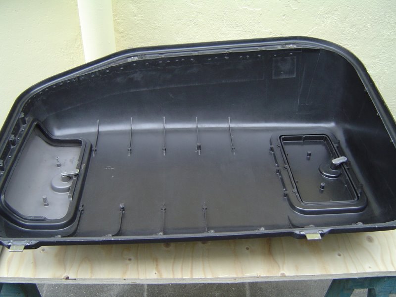

Beitragvon LT-Ralf » Dienstag 2. Juni 2015, 14:15
Moin zusammen, :VW:
bei mir im Motordeckel war eine Bitumenbahn mit dicker
Stoffmatte. Die Stoffmatte war völlig versifft und hing
teilweise in Stücken runter. Alles raus auch in den
Serviceklappen und mit Azeton gereinigt.
Dann hab ich mir Schwerschicht Antidrönmatten
in den Deckel geklebt, 4,0 kg/qm. Grösse 60 x 100 cm.
Bedarf 2 Stück, Kosten € 27,00 per Stück + Versand,
Bezug: Stevens Autoersatzteile, Lieferung hat bei mir
fast 3 Wochen gedauert. Aber das Ergebnis ist sensationell. :doppel_top:
Die kleinen Blechwinkel hab ich erst mal weggelassen.
Gruss Ralf

Re: Geräuschminderung und Geräuschmessung
Beitragvon LockX » Mittwoch 3. Juni 2015, 05:10
Danke für Hinweise und Fotos, Ralf!
Schwerschicht Antidrönmatten ... 4,0 kg/qm ... Bezug: Stevens Autoersatzteile
zeigt http://www.stevens-shop.de/shop/Auto-Da ... :2893.html
Andere "Schwerschicht-Anti-Dröhn-Matten" fand ich entgegen dieser Produktbeschreibung nicht.
Den Link suchte ich, da die Matten sich an jede Kontur anpassen ließen. Das ist besser als andere Matten und deren Einschneiden, Abschneiden und Anstückeln.
... wenn man offensichtliche (bzw. "offenhörliche") Schwachstellen beseitigt. Dazu reicht bei der Haube, eine (gut erhaltene) lose Dämmung umlaufend anzukleben.
Ansonsten bräuchte man Geräuschmessungen und vergleichbare Messwerte diverser LTs.
