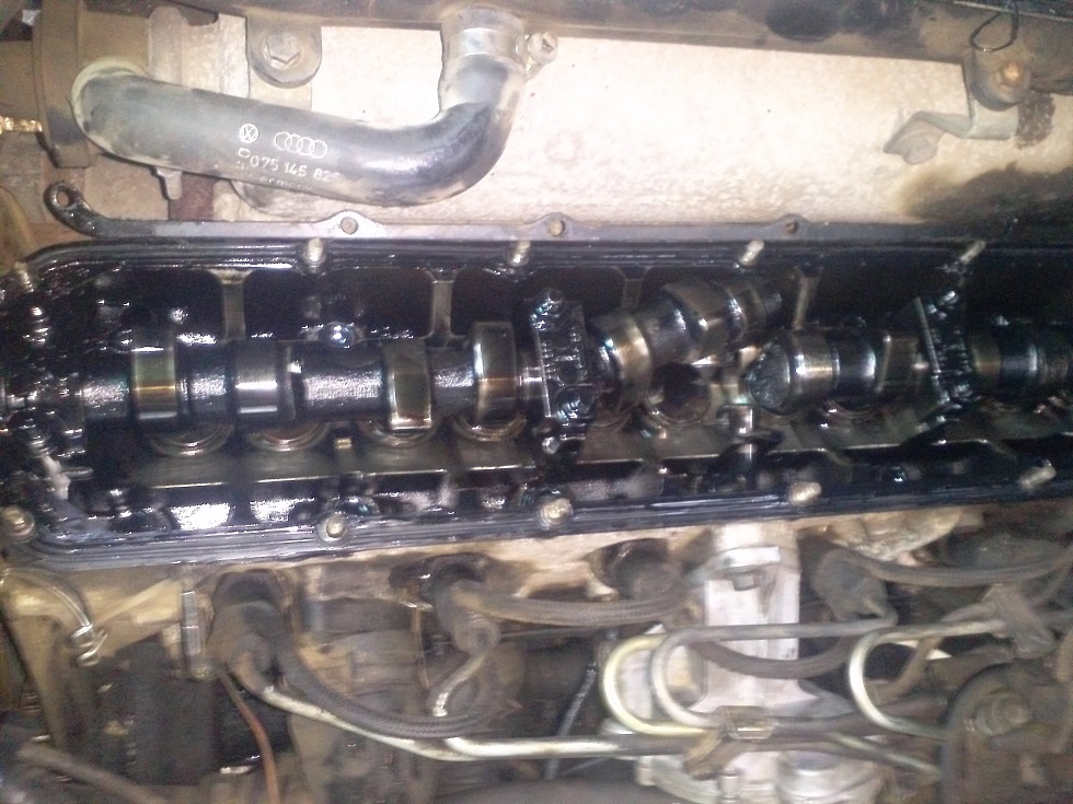

habe grade mal den Ventildeckel abgenommen und musste feststellen das die Nockenwelle gebrochen ist!
Kann man überhaupt noch was retten ? :-(

Hier noch die kaputte Nockenwelle!

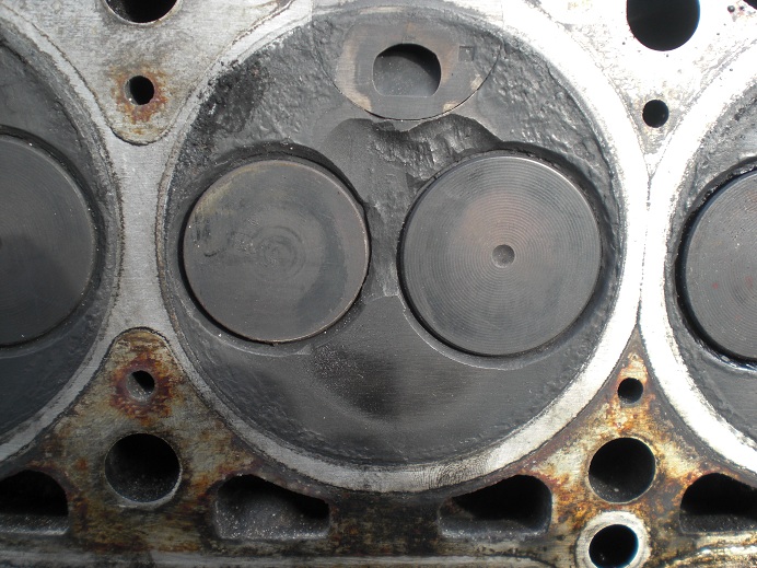

Re: Hilfe Benötigt Zahnriemen gerissen!
Beitragvon erazer13 » Mittwoch 19. Juni 2013, 00:09

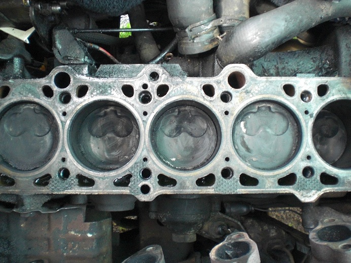

Das mit dem Ventil-Abriß habe ich hinter mir.
Hier nochmals die pics meines Kolbens (schon zig mal gepostet .... ;-) )
aber DER Motor läuft wieder ... ist halt nur mehr der Block "original". ;-)
Wünsche dir dies mal nicht aber ich würde das mit den Ventilen genau überprüfen...es macht nen ordentlichen Bums wenn der Motor nur bei 60km/h blockiert....
mfg - Martin

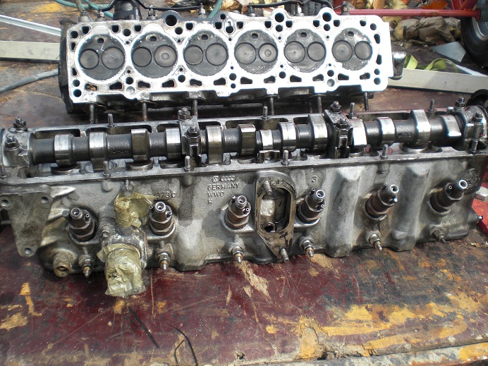

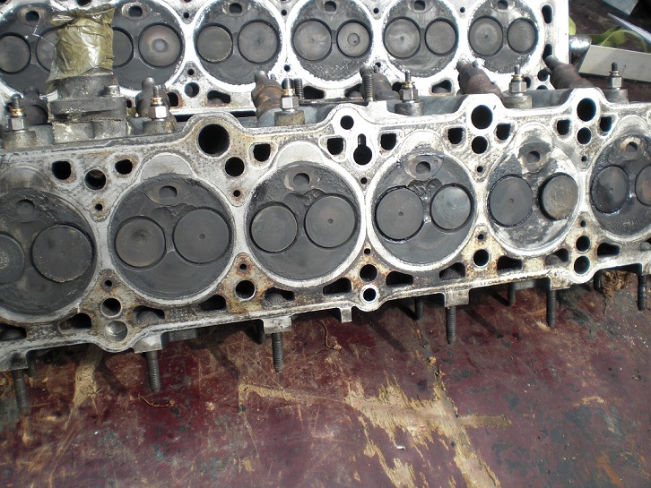

Beitragvon Gino » Mittwoch 19. Juni 2013, 11:54

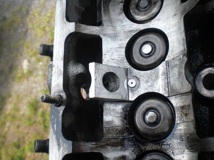

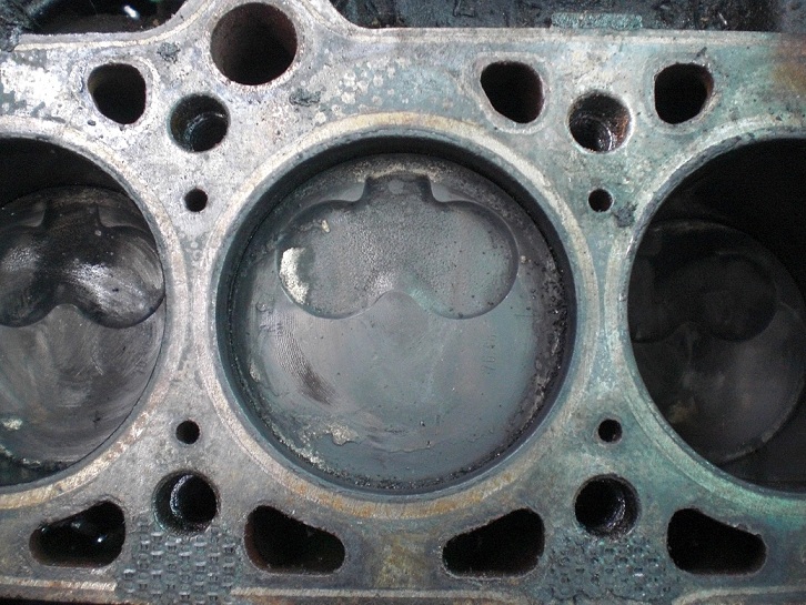

Hier noch ein paar Bilder von Kolben und Zylinderkopf wo die Nockenwelle gebrochen ist!

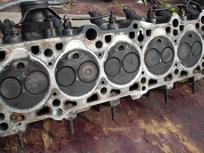

Beitragvon Gino » Mittwoch 19. Juni 2013, 11:59

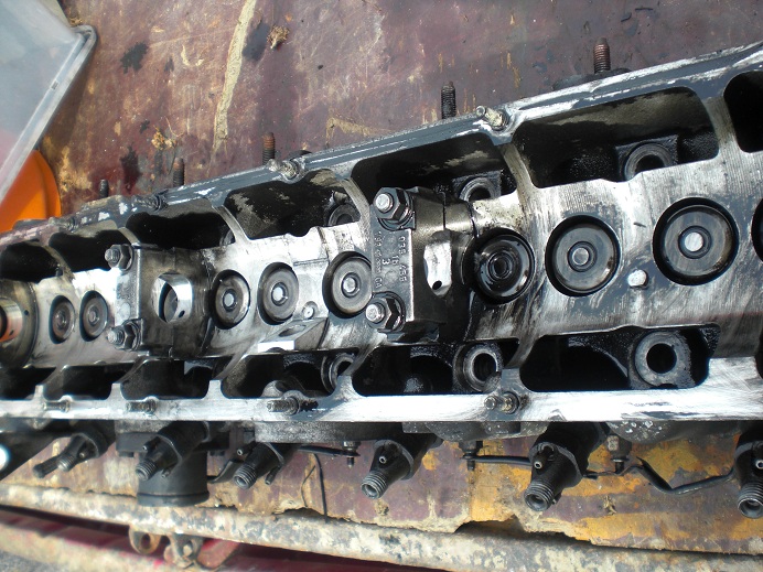

Und hier der Volvo Kopf!
Beitragvon tiemo » Mittwoch 19. Juni 2013, 13:23
Hi Gino!
Gino hat geschrieben:Hier noch ein paar Bilder von Kolben und Zylinderkopf wo die Nockenwelle gebrochen ist!
Danke für die interessanten Bilder! Sehr erstaunlich! Wirklich keine Abdrücke zu erkennen. Ansonsten erhärten die Bilder meine Vermutung. So wie der Zwischenstößel aussieht, gehe ich nun davon aus, dass der Unfall irgendwo in der Vakuumpumpe stattgefunden hat. Und, dass du nen neuen Stößel brauchst, ich glaube, der alte ist jetzt zu kurz (wie gesagt, obacht, es gibt 2 Längen, die sich um entscheidende 3mm unterscheiden)...
Bist du vielleicht lange Zeit (mehrere zigtausend km) mit klackernder Vakuumpumpe gefahren? Dann hat es den evt. langsam zusammengenietet, bis er steckengeblieben ist und die dauergeschädigte Nockenwelle ist dann leicht zerbrochen. Dank des völlig überalterten Zahnriemens wurde der Trieb dann auch nicht gewaltsam weiter bewegt und zufällig standen alle Ventile auf OT.
Die Volvo-Nockenwelle sollte 1:1 in den anderen Kopf passen.
Der Volvo-Kopf sieht wirklich schlechter aus. Jemand hat da wohl Risse zu den Brennkammern evt. verschweißt und das Material ausgearbeitet oder Risse zugeschmiedet.
Vakuumpumpe mal untersuchen! Und dann schmeiß den ganzen Kram wieder zusammen und fahr weiter!
