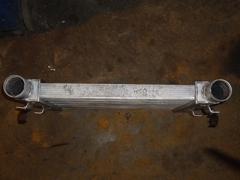

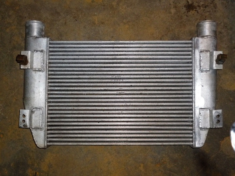

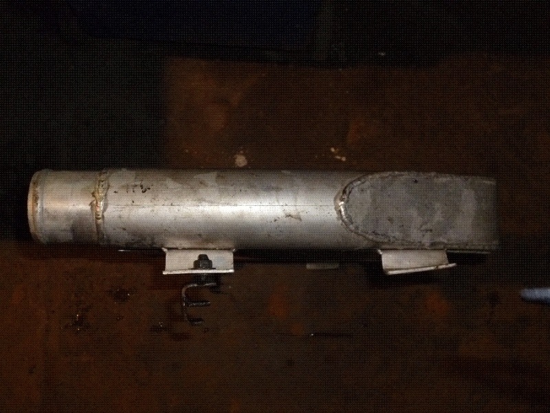

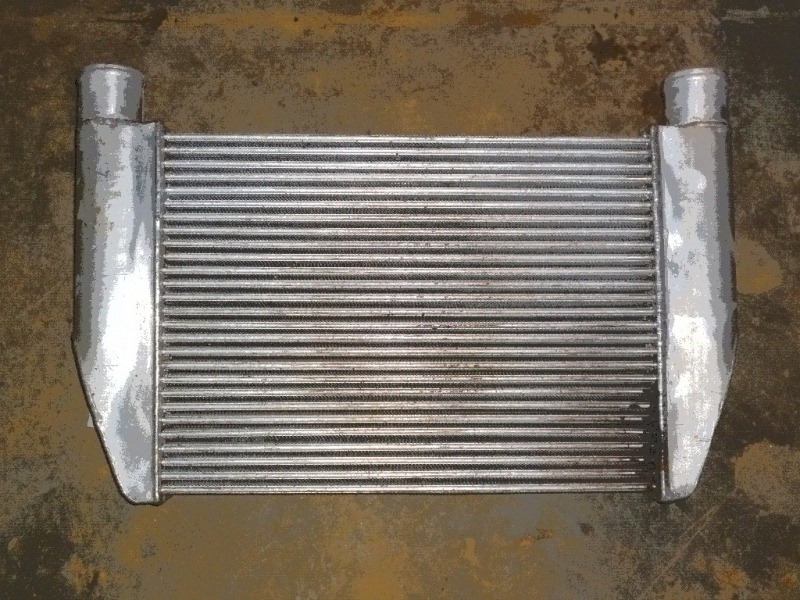

Beitragvon LockX » Sonntag 30. Juni 2013, 17:24
Butze hat geschrieben:was macht[e] der Herr Papmahl denn so um auf die 140PS zu kommen?
Runner1603 nannte fünf Maßnahmen, die ich hier kurz erläutere:
#1 großen Ladeluftkühler (LLK) nachrüsten
Mein Papmahl-LLK hat ein "Kühlernetz" (= Gesamtheit der Kühlleitungen) mit den Maßen B 450 x H 330 x T 45 mm.
Der LLK war undicht und wurde von mir ausgebaut, vermessen und fotografiert. Er wurde beim Kühlerbauer repariert.
Der Einbau eines neuen Kühlernetzes würde übrigens knapp 600,- € kosten.
#2 Ölkühler nachrüsten
Mein LT hat einen thermostatisch geregelten Öl-/Luftkühler.
#3 Ladedruck einstellen
Der Ladedruck war bei defektem LLK maximal 0,50 bar. Er wurde etwas höher, als ich das Spiel am "Gaszug" reduzierte.
Der Ladedruck soll 1,00 bar sein. Er ergibt in Verbindung mit der niedrigeren Ladelufttemperatur etwa 35 % höheren Luftmassenstrom. Dieser ermöglicht, mehr Kraftstoff zu verbrennen, und ergibt etwa 35% höhere Leistung.
Den höheren Ladedruck erreicht(e) Papmahl durch ein T-Stück im Schlauch zwischen dem Einlasstrakt des Zylinderkopfes und dem Wastegate des Turboladers. Im seitlichen Abgang des T-Stücks befindet sich eine Düse, über die (wenig) Ladeluft in's Freie strömt. Das Wastegate wird daher nur von einem Teil des Ladedruckes beaufschlagt. Dieser Anteil ist bei einer Düse, im Gegensatz zu einem "Dampfrad", konstant. Denn der Kunde soll nicht am Ladedruck "spielen" können.
#4 Sicherheitsventil einstellen
Das Sicherheitsventil befindet sich am Einlasstrakt des Zylinderkopfes. Es besteht aus einer Öffnung, deren Abdeckung durch eine Membran und ein Bauteil, das die Membran auf die Öffnung drückt. Dieses Bauteil ist im Original eine Feder, die beim Sicherheitsdruck nachgibt. Es ist beim Papmahl-Tuning starr und verhindert so das dortige Abblasen der Ladeluft.
#5 Einspritzpumpe einstellen
Die dort von Papmahl durchgeführten Maßnahmen haben runner1603 und ich (noch) nicht ermittelt.
Als Nächstes werde ich den reparierten LLK einbauen und sehen, wie der Karmann läuft.
Manfred
Edit: Fotos des LLKs zeige ich, wenn jemand das Reduzieren der Dateigröße erklärt (oder besser: übernimmt).
Edit2 um 22:10 Uhr: LLK eingebaut und Karmann probegefahren: Er ist nun leistungsstark und (noch) schadstoffstark.
Ich kann jetzt verstehen, dass Herr Papmahl Kunden fand, die ihm für das Tuning vor 17 Jahren über 4.000,- DM zahlten.
LockX

Beitragvon Butze » Montag 1. Juli 2013, 11:35
LLK Vorne
LLK Seite
LLK OBEN
LLK Hinten
Butze

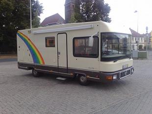

Beitragvon MaBu-Liner » Sonntag 7. Juli 2013, 23:03
Hallo Manfred
Ich bin länger nicht mehr hier gewesen, möchte aber versuchen Deine fragen zu beantworten.
Zum 1. Ich habe vor Jahren enige längere Telefonate mit Herrn Papmahl geführt. Er war sehr nett und aufgeschlossen und hat sich gern mit mir über div. Änderungen an den VW-TD Motoren unterhalten. Daher weiß ich was er bei diesen Motoren so eingestellt hat.
Thema Ladeluftkühler. Je nach Platz ( Ich fahre keine klassische LT Karosse sondern einen MaBu-Liner bei dem man nicht wirklich sofort sieht das es ein LT war, deswegen weiß ich nicht genau wie es beim orig. LT mit Platz aussieht) würde ich nur Voll-Alu LLK´s verbauen mit einer Netzgröße angepasst dem vorhandenen Platz. Aber man bedenke je größer der wird, desto mehr Ladedruck Verlust kann er haben.
Ich fahre den Hier:
http://www.ebay.de/itm/Universal-Ladelu ... 010wt_1177
Ich hoffe man darf hier Links einfügen...
Zum Thema mit dem Dampfrad.... Die Turbolader können meiner Erfahrung nach kaum mehr als 1-1,2 bar also besteht da kaum gefahr was kaputt zu machen. Man kann das Dampfrad ja auch "unzugänglich einbauen) Eine Ladedruckanzeige halte ich aber auch für sehr sehr wichtig zwecks Kontrole. Ebenso eine Öl-Temp Anzeige!!!
Die Rohre sind bei mir 120mm im Durchmesser.2 davon liegen hinter dem Kühlergrill und Strömmen den LLk und den Wasserkühler an, das 3te führt direkt in den Luftfilterkasten zwecks besserer Versorgung mit Frischluft. Das könnte aber Bauartbedingt nur bei mir Vorteile bringen.
Der Zusatzlüfter ist nur zur Sicherheit direkt vor dem Wasserkühler und soll bei Temp. ab 95 Grad mithelfen zu kühlen.
Das Ölküher Anschluss Set gibt es für 29 Euro bei Ebay. Hier kann man zum Besilpiel den Ölkühler vom Golf 1 GTI oder vom T3 anschliessen. Oder man kauft ein Komplett-Set für 129 bei Ebay oder turboparts.de. Die Schläuche dafür kann jeder Baumaschinenhandel pressen!! Das ist günstiger als fertige im Netz zu bestellen und man hat gleich die passende Länge!
Eine Detailirte Liste kann ich gern per PN zusenden. Bei Interesse kann ich auch den Umbau anbieten.
Ich hoffe das hat ein paar unklarheiten beseitigen können.
Gruß Oli
VW LT mit MaBu- Aufbau
MaBu-Liner
Beiträge: 237
