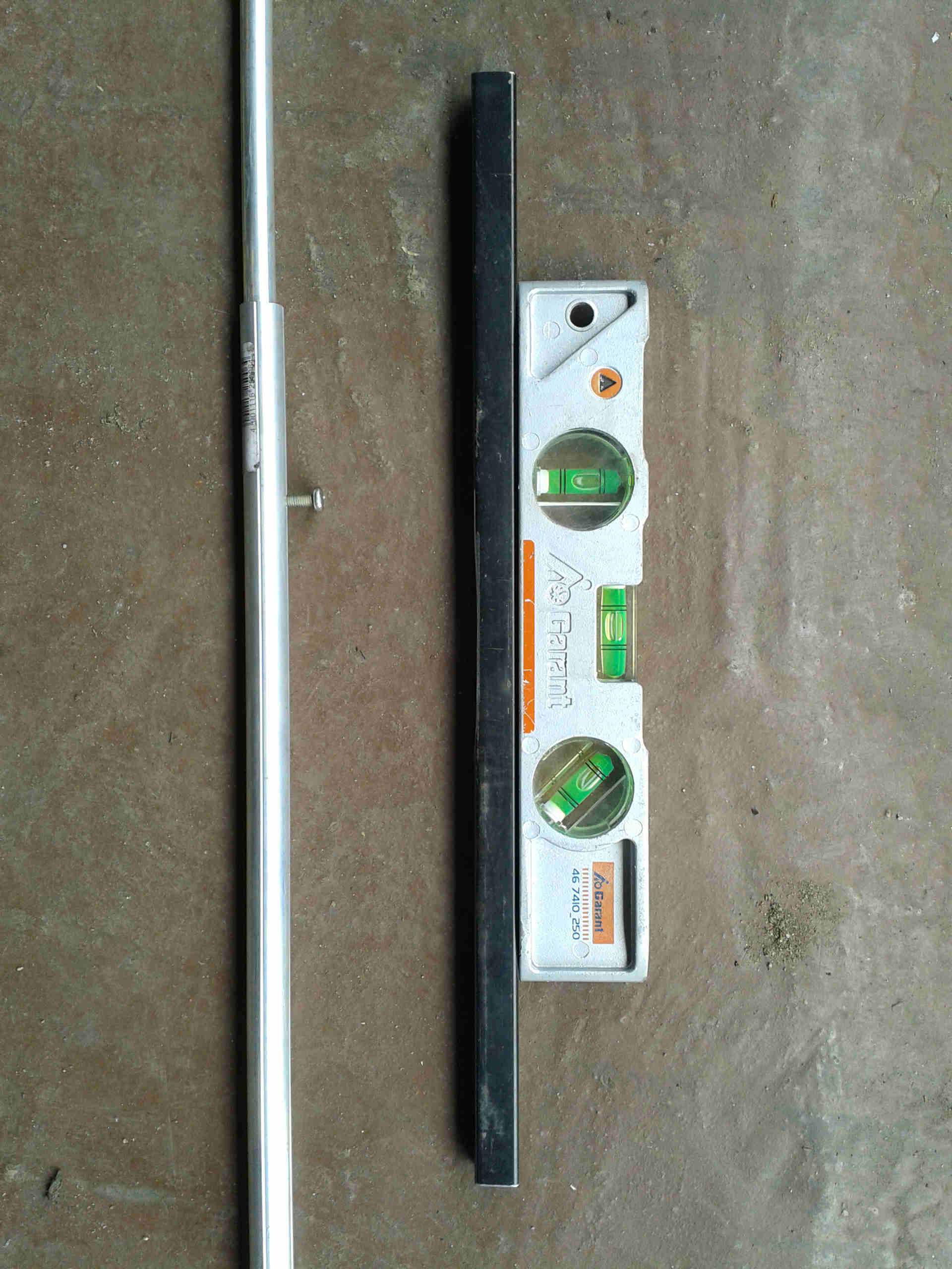

Mit der Wasserwage und einer verstelbaren Stange wirds genau gleich gut ;-)

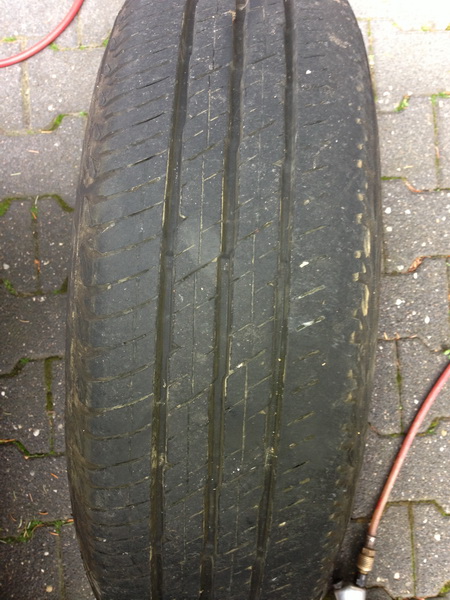

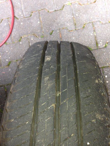

Beitragvon Matthias Voß » Donnerstag 9. Mai 2013, 23:12
Meine Spur wurde vor 2 Jahren eingestellt. Eigendlich zu meiner Zufriedenheit. :TOP:
Nur der Reifen rechts vorne scheint nicht ganz damit zu Frieden zu sein :negativ:
Meint ihr ich könnte selber den Sturz änden? oder lieget es nicht daran?
Fahre eigendlich immer 0,1 bar mehr Luftdruck aus angegeben 195er Hankock Vanco o.ä.
LG Matthias

Beitragvon tiemo » Freitag 10. Mai 2013, 00:15
Hi Niklas!
Bagus hat geschrieben:Der gute Herr in der Werkstatt ließ sich nicht davon abbringen als erstes die Beifahrerseite in Position zu bringen. Erst dann hat er so lange an der Schubstange gedreht, bis vorne die Markierung am Lenkgetriebe passte, und danach die Fahrerseite eingestellt. Habe ich da die Ausführungen falsch verstanden? Ich dachte als aller erster Schritt muss die Markierung am Lenkgetriebe in die richtige Stellung gebracht werden, dann über die Schubstange die Beifahrerseite eingestellt werden und zu guter letzt die Fahrerseite mit der einstellbaren Spurstange. Kommt seine Methode auf's gleiche raus, oder liegt es wohl an der falschen Einstellungsweise, dass sich das Lenken nun so schwammig anfühlt?
Ich würde sagen, diese Methode kommt aufs Gleiche raus: Erst hat er die Beifahrerseite am Lenkrad gerade gestellt, um in den feineren Messbereich der Anlage zu kommen.
Dann hat er die Schubstange verstellt (wobei das Rad seine Position nicht verändert hat), bis die Markierung auf dem Lenkgetriebe stimmte. Damit ist der erste Schritt, Lenkgetriebe gerade und Beifahrerseite geradeaus, erfüllt.
Dann hat er mit der verstellbaren Spurstange noch die Fahrerseite eingestellt. Danach vermutlich noch mal alle Werte abgelesen. Dann sollte das so stimmen.
Es sei denn, jemand hat die Markierung am Lenkgetriebe mit Gewalt verdreht, so dass sie schräg steht, wenn das Getriebe an seinem internen Mittelpunkt ist. Das habe ich gerade an meinem "Zweit"-LT und muss noch herausfinden, wie das möglich ist. Evt. ist auch der Lenkrollenwellenhebel um einen Zahn versetzt befestigt, hab ich noch nicht raus. Prüfen kannst du das, indem du von der Mittelstellung aus den Lenker in beide Richtungen voll einschlägst, es sollten sich da die gleichen Umdrehungen ergeben. Oder du untersuchst mal das fühlbare Spiel in der Mittelstellung und eine Vierteldrehung links und rechts davon: In der Mittelstellung sollte das Spiel am geringsten sein (kleiner +/-15mm am Lenkerumfang).

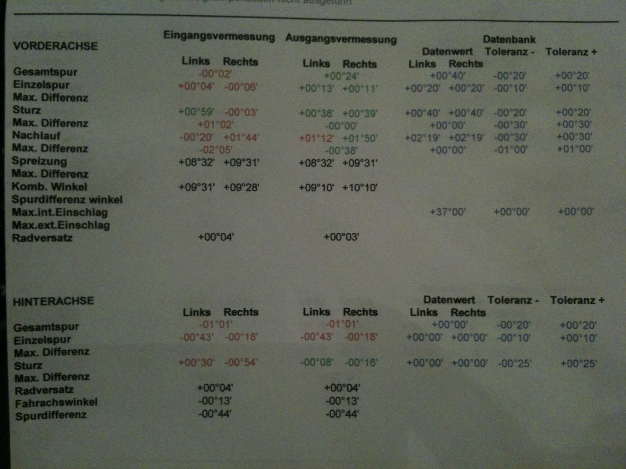

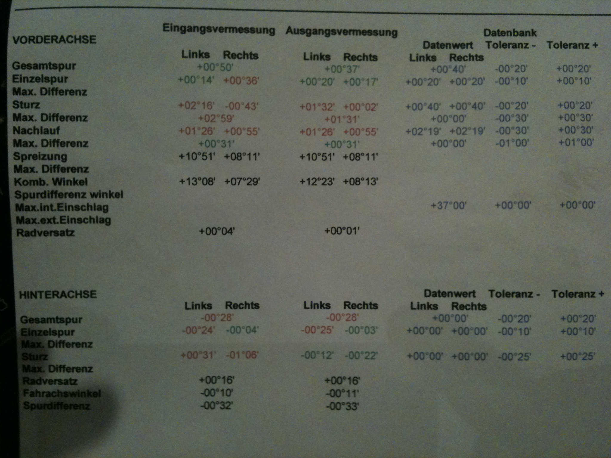

Beitragvon Bagus » Samstag 18. Mai 2013, 01:21
hab gestern meinen LT zum zweiten bzw. dritten Mal vermessen lassen. Bei der zweiten Vermessung hat der gute Herr von der Werkstatt die Zugstreben-Maße völlig verstellt, sodass der Wagen extrem nach links gezogen hat. Beim dritten Versuch hat er den Fehler behoben. Seit dem der Wagen vermessen ist, lässt er sich schwergängig lenken und ich hab ab ca. 40 km/h ein recht lautes und unangenehmes Abrollgeräusch der vorderen Räder. Ich habe Gazjahresreifen montiert, die ca. 1500 km ohne richtiger Vermessung gefahren wurden. Kann die Schwergängigkeit der Lenkung und das laute Abrollgeräusch vom nun eingestellten Sturz kommen, oder müssen sich die Räder nun "korrekt abfahren"?
Danke und schöne Pfingsttage!
Die dritte Vermessung ist identisch mit diesen Werten, ausser dass die Nachlauf-Werte eingestellt wurden.
Mit den Werten der Eingangsmessung ist der LT ca. 1500 km mit neuen Ganzjahresreifen gefahren.

Beitragvon erazer13 » Samstag 18. Mai 2013, 10:01
Das ist typisch für zuviel Vorspur. :-?
Einfach gesagt: die Räder stehen vorne zu stark keilförmig nach innen.
Du bemerkst das dann auch an Lagerverschleiß und starker Abnützung der vorderen Reifen.
Gerade auf das habe ich ganz am Anfang schon hingewiesen.

Habe heute, dank deiner detaillierten Anleitung, mit einem Freund zusammen die Achsvermessung beim LT erfolgreich hinbekommen :grin:
Wie auf dem Bild zu sehen habe ich mir zwei Einstellhilfen gebaut. Habe zuerst die Zugestreben exakt auf 534 mm eingestellt und den Sturz auf 0° bzw. oben eine Idee enger. Dabei ist aufgefallen, dass der Mechaniker die Zugestrebe 7 mm unter der Toleranz eingestellt hatte. Dazu kam, dass ich 6 mm Nachspur anstatt Vorspur hatte und dass die Einstellung trapezförmig verschoben war! Nun fahre ich auch 2 mm Vorspur und er fährt wie auf Schienen, total super!!! :doppel_top: Es ist mir nach wie vor ein Rätsel wie beim Vermessen in der Werstatt alles im grünen Bereich sein konnte. Die einzige Erklärung könnte sein, dass meine Felgen vorne stark verrostet waren, überlackiert wurden und dadurch eine unebene Oberfläche haben.
Endlich hat dieses Thema ein Happy End für mich und meinen LT. :drive
