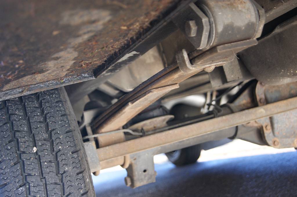

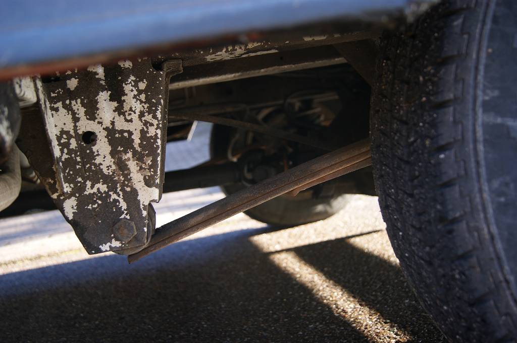

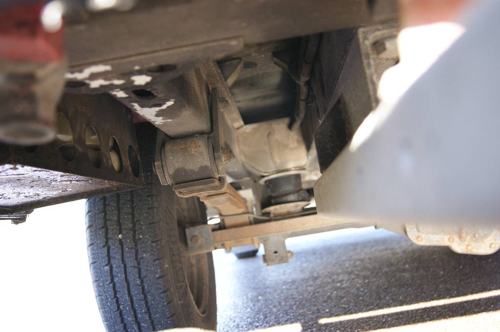

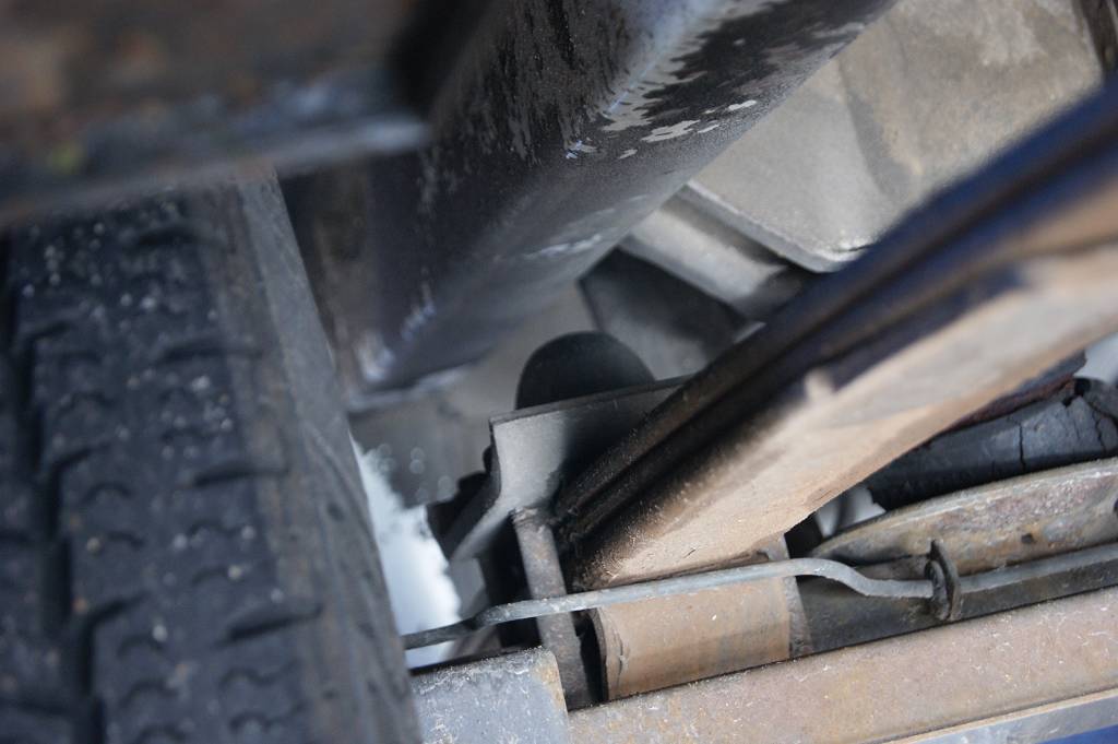

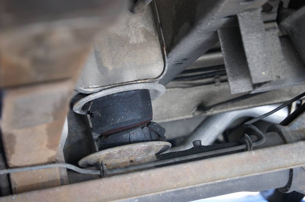

Hallo zusammen
Da meine Feder wohl nicht mehr besonders aussehen, habe ich mal Fotos gemacht und bin über die Meinungen gespannt, die ihr Fachmänner habt. Sind die Federn total im Eimer oder taugen die noch etwas? Der Zustand kann man über die Bilder sehen. Wäre Euch dankbar. :doppel_top: :doppel_top:
Jörg :drive :WW:

hallo
wie schwer ist der lt auf der hinterachse? grob geschätzt sind die federn am ende und der lt überladen.
gruß simon

Hallo zusammen
Das mit dem Austausch habe ich irgendwie geahnt. Zum Gewicht hinten kann ich nur sagen, der Karmann ist leer, ausser 2 Kissen auf der Hecksitzgruppe...... :lol: :lol:

hallo
vielleicht ist aber auch ein karmann auf lt 28 basis eine schlechte kombination :TSE: also wiege doch mal den lt achsweise. wenn du dann neue federn kaufst kann man die dann gleich entsprechend den erfordernissen kaufen, und den lt dann gleich falls erforderlich auflasten.
wie siehts denn mit der vorderachse aus?
wenn du in den urlaub fährst kommt ja nochmal einiges an gewicht hinzu. das sollte auch berücksichtigt werden.
gruß simon
