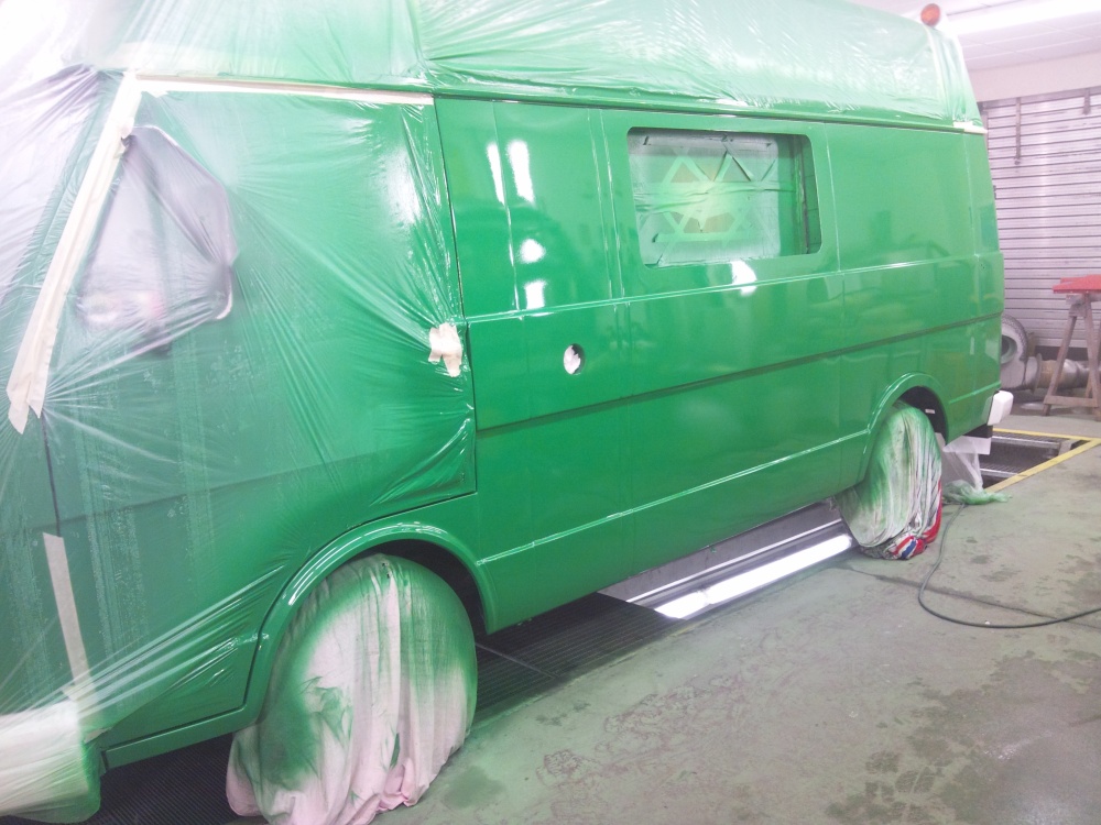

Beitragvon thommyLT35 » Sonntag 30. Dezember 2012, 15:49
Hey,
habe die Tage mal meine Seitenwand neu lackiert, mußte einfach mal sein ! :grin: :grin:
Viele grüße
Thommy

Re: Was ich dem Auto heute angetan habe
Beitragvon Loewenhopfi » Sonntag 30. Dezember 2012, 17:29
hab heut Armaturenbrett (besser Armaturenblechkasten) ausgebaut
gefühlte 20 Km unnütze Kabel rausgerissen und jetzt abgebrochen da es dunkel wird
Martin
sollang genug Benzin im Tank ist kommt der LT auch an !!!!
Loewenhopfi
Beiträge: 22
Registriert: Sonntag 23. Dezember 2012, 11:21
Wohnort: 91207 Lauf, Franken
Fahrzeug: LT 28, Bj.78, 2,0 Benzin, Selbstausbau WoMo
Beitragvon Loewenhopfi » Sonntag 30. Dezember 2012, 17:30
thommyLT35 hat geschrieben:Hey,
Viele grüße
Thommy
Sieht ja super aus :doppel_top:

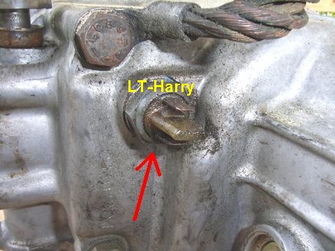

Beitragvon Merlin » Mittwoch 2. Januar 2013, 20:51
Hallo zusammen
Für alle Mitglieder(innen) noch ein frohes neues Jahr, unfallfreie Fahrt und viel Spass mit den LT´s.
So, heute mal wieder unter dem Auto gelegen und nach dem "Fehler" gesucht, der meine Rückfahrscheinwerfer nicht leuchten ließ. :?: :?:
Ich dachte, naja, sicher das Kabel ab vom Schalter. :shock: :shock: :shock: .........aber......da ist kein Schalter....... :?:
Also habe ich ein Getriebe ohne Schalter. Habe das Getriebe abgesucht, nix zu finden. Werde mir also irgendwie behelfen müßen, damit meine Rückfahrscheinwerfer leuchten.......Wie ich das mache, noch absolut keinen Plan.
Ansonsten habe ich geputzt und mal die TÜV-Plakette gecheckt, sowie die Gasprüfung. Alles noch ok, habe noch 6 Monate Zeit. Da ist dann eh H-Kennzeichen angesagt. Desweiteren mal die Holzverkleidungen seitlich geprüft. Die werden auch fällig, das fühlt sich irgendwie weich an. also gibt das im Frühjahr eine grosse Baustelle :-( :-(
Und das noch neben meiner Hausrenovierung.........ohje, da wird "Frauchen" meckern, wenn ich kaum Zeit für sie habe, aber........der LT hat auch ein paar "Streicheleinheiten" verdient...... :grin: :grin:
Jörg :drive :drive

Beitragvon LT 579 » Mittwoch 2. Januar 2013, 21:12
[quote="Merlin" Werde mir also irgendwie behelfen müßen, damit meine Rückfahrscheinwerfer leuchten.......Wie ich das mache, noch absolut keinen Plan.
Frag doch mal beim TÜV was die von einem Extraschalter halten. Ich hatte das mal an einem englischen Oldtimer gemacht und es wurde akzeptiert. Ist aber schon ein paar Jahre her.
Jürgen
LT 579
Beiträge: 365
Wohnort: Sauerland
Beitragvon LT-Harry » Donnerstag 3. Januar 2013, 10:22
Hallo Jörg
Das mag ja sein, daß dein Getriebe keinen Schalter fürs Rückfahrlicht hat, der läßt sich aber nachrüsten.
Wenn der LT ohne Rückfahrlicht ausgeliefert wurde, war halt kein Schalter (004 941 521 ) im Getriebe.
Gruß @Harry
