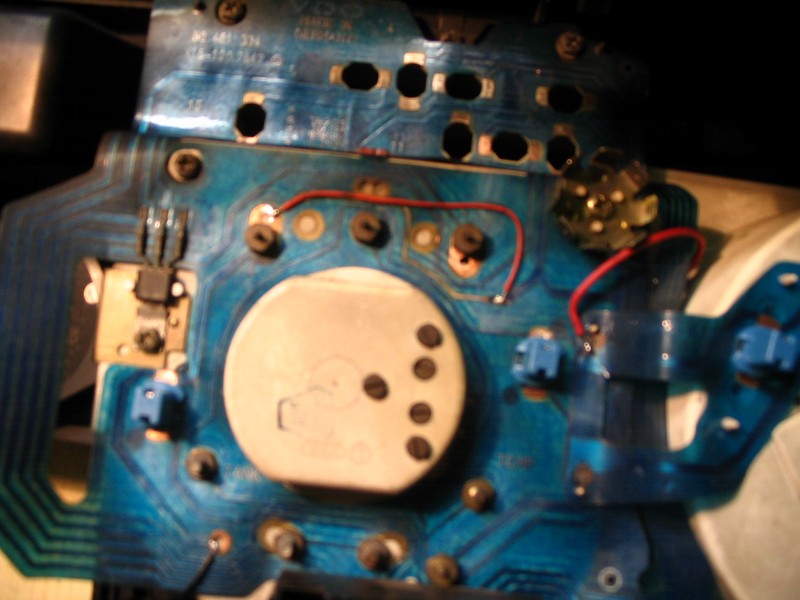

Es empfielt sich nach dem Tachoausbau die Kupferkontakte erstmal zu reinigen und die Bahnen auf unterbrechungen zu untersuchen. Bei mir war eine masseführende Bahn durchgebrannt und musste gebrückt werden:
gebrückte Leiterbahn

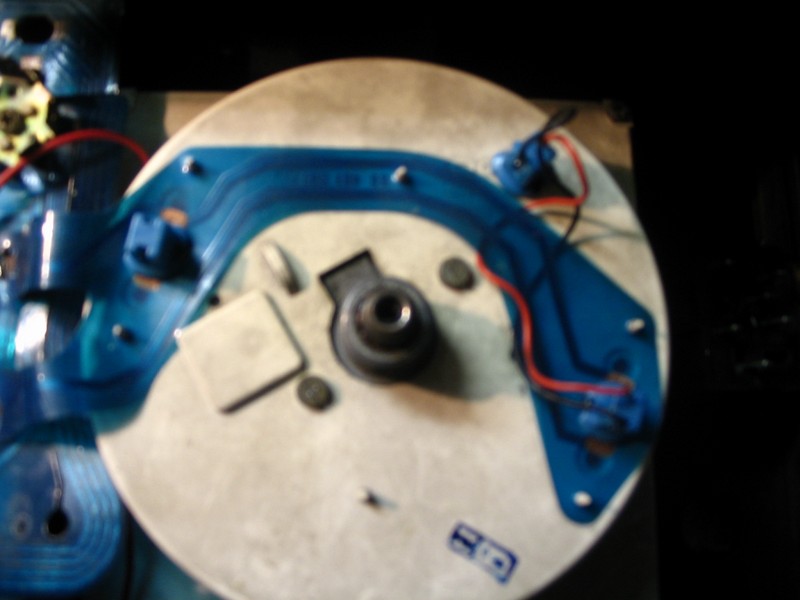

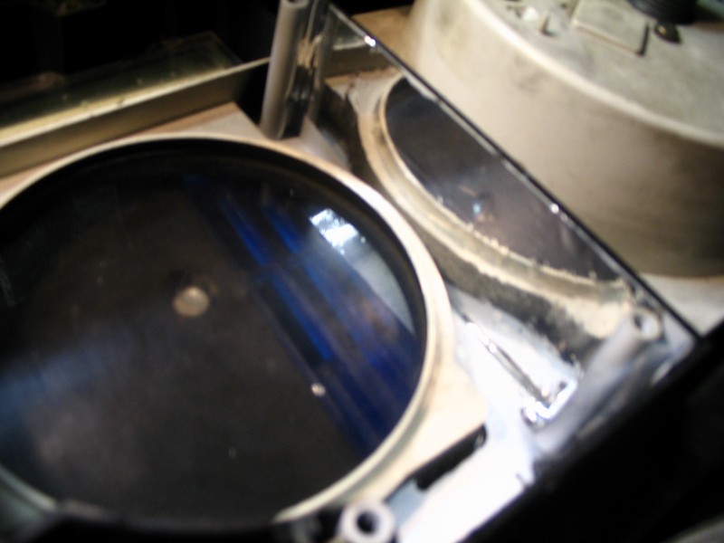

Also aufgemacht und gleich den Schuldigen gefunden: es sind graue/schwarze Kolben über der Öffnung für die Lampen verbaut, die sollen wahrscheinlich das Licht der originalen Lampen dimmen oder streuen. In Verbindung mit den LEDs sind sie Mist also gleich raus damit! Dann Aluklebeband hergenommen und Reflektoren selber gebaut. Das geht beim Tacho deutlich besser als beim Drehzahlmesser, da die Wände im Tacho komplett rund sind.
Reflektorfolie
Das hat aber immernoch nicht gereicht, leicht fleckig war es trotzdem noch. Also prompt ein drittes Loch und eine dritte LED an der dunkelsten Stelle angebracht.
oben rechts zusätzliche LED

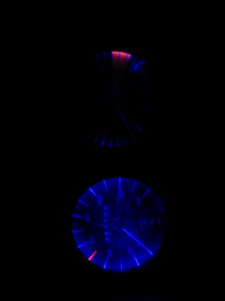

Und nun der Vergleich. Tacho ist gepimpt mit Reflektorfolie, ohne die schwarzen Kappen und mit dritter LED. Drehzahlmesser ist ohne alles.
Tacho bearbeitet, Drehzahlmesser nicht
Man muss dazu sagen, dass es auf dem Bild viel extremer wirkt. Zum einen ist der Drehzahlmesser nicht soooo dunkel, man erkennt schon was. Zum anderen wirkt der Tacho viel viel gleichmässiger ausgeleuchtet, die Kontraste sind nicht so krass. Mit einem neuen Glas wäre sicherlich noch mehr rauszuholen, das jetztige ist an manchen stellen schon matt. Noch besser wäre eine Leuchtfolie! Und danach mache ich mich jetzt mal auf die suche und schaue ob es sowas eventuell in zuschneidbar gibt, um es direkt hinter die Skala anzubringen.
