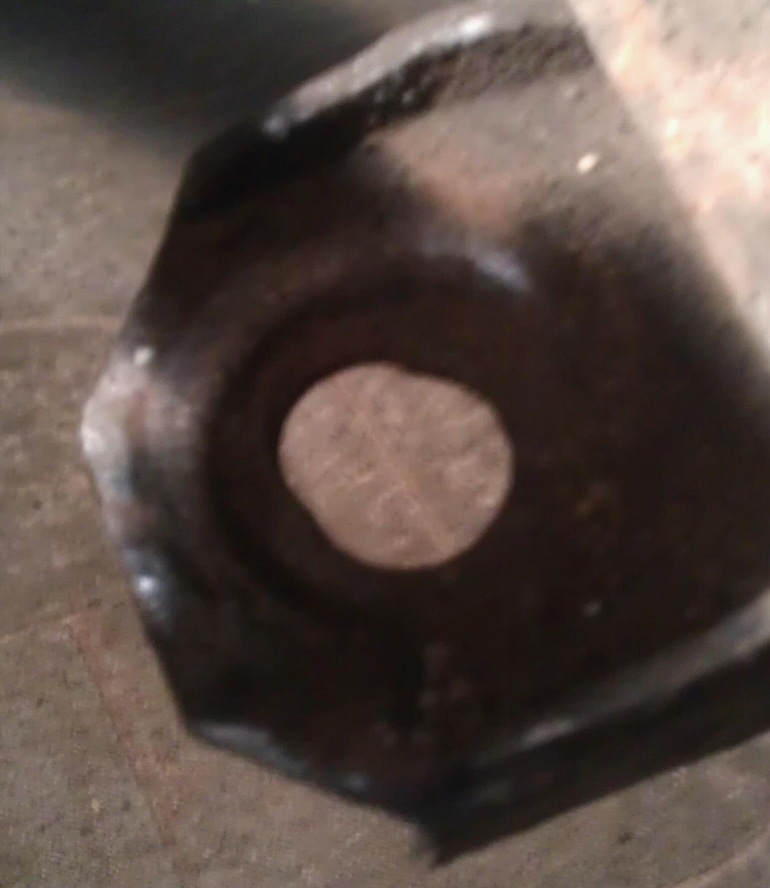

Hallo Leute,
ich habe eben die Stabigummis und Gummis der Koppelstange erneuert.
Dabei ist mir aufgefallen, dass die Aufnahme am Achsschenkel ein Langloch ist.
Frage: Muss das so? :-?
Außerdem ist die Hülse zwischen den beiden Gummis komplett gammelig.
Gibts die noch irgendwo?
Danke und VG
Felix

Beitragvon Flexis » Montag 26. November 2012, 14:07
So sieht's aus:
[attachme.nt=0]IMAG0647-1.jpg[/attachment]

Beitragvon tiemo » Dienstag 27. November 2012, 09:27
Hi FLexis!
Für mich sieht das weniger nach Langloch, als vielmehr ganz furchtbar ausgekaut aus...

Beitragvon Flexis » Dienstag 27. November 2012, 09:40
Hey Tiemo,
also sollte der gesamte Achsschenkel neu?
Danke & VG

Beitragvon tiemo » Dienstag 27. November 2012, 11:16
Hallo Flexis!
Flexis hat geschrieben:also sollte der gesamte Achsschenkel neu?
Deswegen würde ich den nicht erneuern. Die Kraft wird ja fast senkrecht zu der Bohrung eingeleitet und mit neuen Gummis steht das so unter Spannung, dass da nichts arbeiten wird. Wenns dich beunruhigt, mach ein paar kleine Schweißpunkte in die Fehlstelle und schleife es bei, aber nötig ist das meiner Meinung nach nicht.
