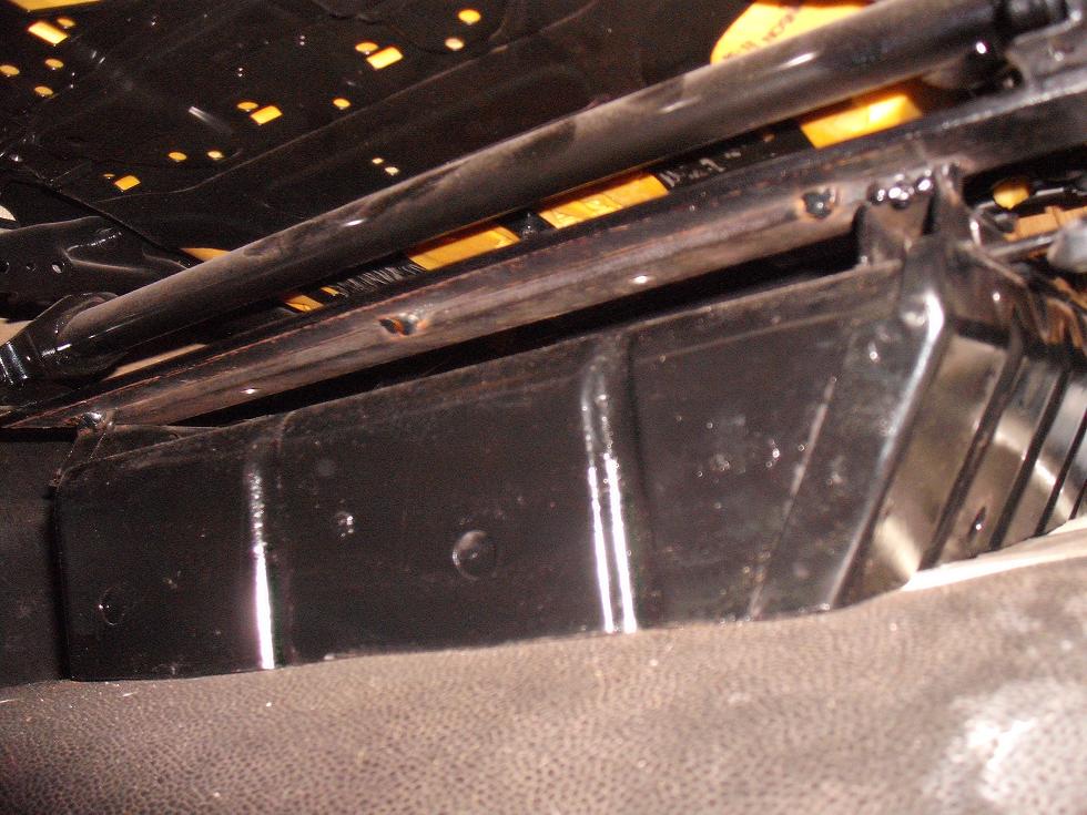

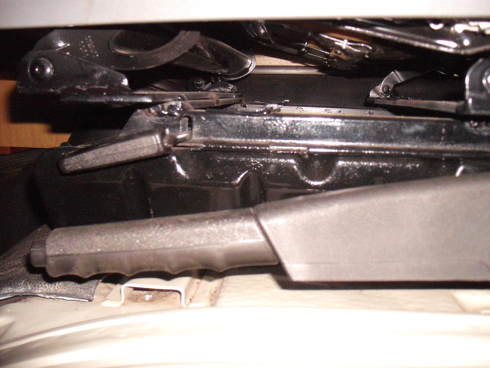

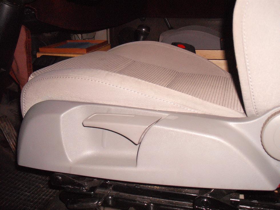

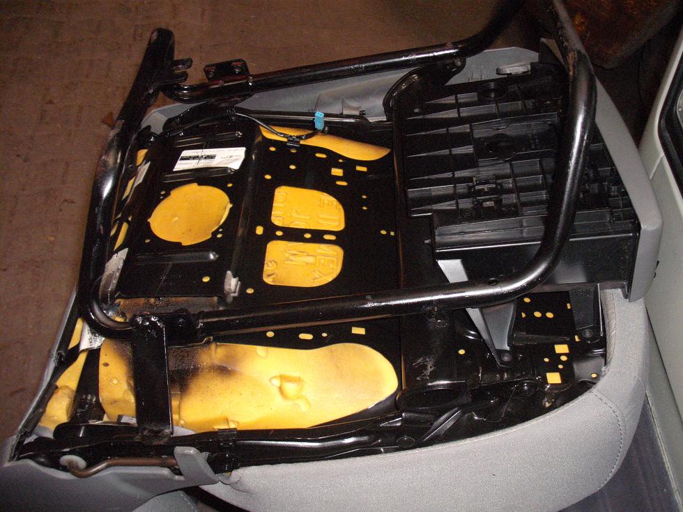

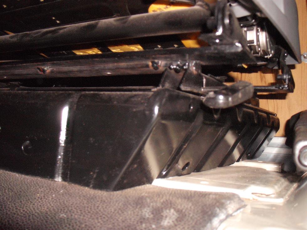

Hallo Zusammen,
mein Vorbesitzer hat vor einigen Jahren Touran oder Golf 5 Sitze "eingebaut".
Ich würde es gerne wieder rückgängig machen, weil der Fahrersitz deutlich höher ist als der Originale. Außerdem lässt er sich nicht verschieben, sondern ist fest in einer Position.
Da ich LT-Neuling bin, frage ich ich nun, ob es sch bei den Konsolen um die Originalen handelt? Vor allem beim Fahrersitz.
Kann ich also, wenn ich die Schweißpunkte wieder aufflexe einfach wieder die originalen Sitze montieren? Die Beifaherseite wird geschraubt und der Fahrersitz in die Schiene geschoben, korrekt? :-?
Ich habe mal ein paar Bilder angehängt:
Danke euch! :doppel_top:
Flexis

Ja - sieht Original aus, was darunter ist - war ein kräftiger Bratmaxe am Werk.
Sind zwar sehr hoch angebracht, aber eine Verstellschiene ist scheinbar mit verbaut worden. Vermutlich
kannst du den Sitz mit dem kleinen Hebel entriegel und verschieben.

Also original sind die auf jeden Fall.
Beifahrerseite wird geschraubt, richtig.
Fahrerseite weiß ich nicht genau, bei mir ist die auch nur geschraubt, aber nicht mit Plastik, wie die Beifahrerseite, sondern mit 4 Schrauben.
Viele Grüsse, Rolf

Danke euch.
Den Fahrersitz kann ich in der Höhe verstellen, allerdings rastet der Längsverstellung nicht ein. Bzw. nur auf einer Position ganz hinten.
Aber dann bin ich schonmal beruhigt, dass der Kerl nur die Sitze und nicht die Konsolen getauscht hat :grin:
Flexis
