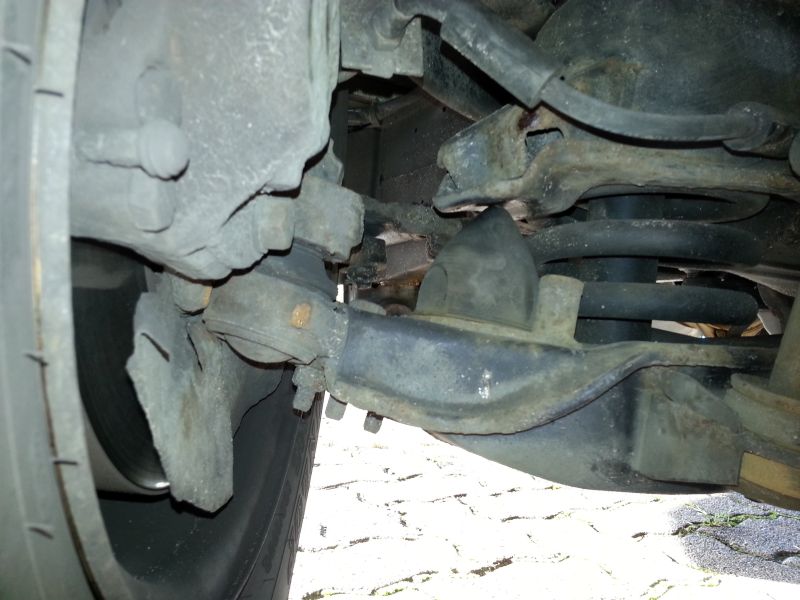

hallo LT gemeinde...!
als ich meine dicken für die winter - saison nochmal genau unter die lupe genommen habe, der nun in einer scheune steht,
ist mir das hier aufgefallen.
kann es sein das die hier zu sehenden federn ermüdet sind. soweit ist aber alles in ordnung an den traggelenken und buchsen.
ich habe keine ahnung welche federn es sind, aber es werden noch die original federn ab werk sein.
wie man sieht liegt er schon leicht auf dem gummidämpfer auf.
ist das so noch okay oder sollte ich die federn mal langsam in den ruhestand schicken?
kann ich mir auch die verstärken federn einbauen und was wird mir das an höhe bringen (sofern ich die verbauen darf) ?
gruß stefan

Hallo Friesengeist,
so schlimm sah es bei meinem noch nicht aus und beide Seiten gleich. Trotzdem war links die untere Federwindung, die man nicht sieht, gebrochen.

hallo boxerspezi!
ja an sowas habe ich auch schon gedacht. :-( bleibt nur noch die frage ob ich als ersatz die stärkere feder verbauen darf oder kann.
rausschmeißen werde ich sie auf alle fälle.

Hallo Friesengeist,
die stärkere ..damit ist ev. eine Auflastung möglich. Wenn du die Feder von Spidan mit der Nr 49 104 nimmst, ist ev. eine Auflastung auf 1650kg Vorderachslast möglich. Der LT kommt ca 60mm , zu diesem Zustand, höher.

hallo bxerspezi...!
okay 60mm ist schon ganz gut im verhältniss zu diesem zustand. an die spidan feder hatte ich tatsächlich gedacht. würde einem tüvprüfer auffallen welche feder verbaut ist. den rein äußerlich ist an der feder ja keine bezeichnung lesbar. jedenfalls bei mir nicht! oder sind sie codiert (farblich, steigung)???
wie du hier liest, ist das ganze mit den federn neuland für mich. ;-)
gruß stefan

Hallo friesengeist,
da die Feder die Fahrzeughöhe gegenüber der Ursprungsfeder nicht verändert (im Neuzustand) ist diese nicht eintragungspflichtig. Der Prüfer darf die neue ruhig sehen, denn die ist offiziell als Ersatzteil ausgewiesen. Solltest du aber an ein Auflastung denken, benötigst du noch die Unbedenklichkeitsbescheinigung von Spidan. Diese legst du dem Prüfer vor und er erstellt ein Gutachten für die Eintragung.
