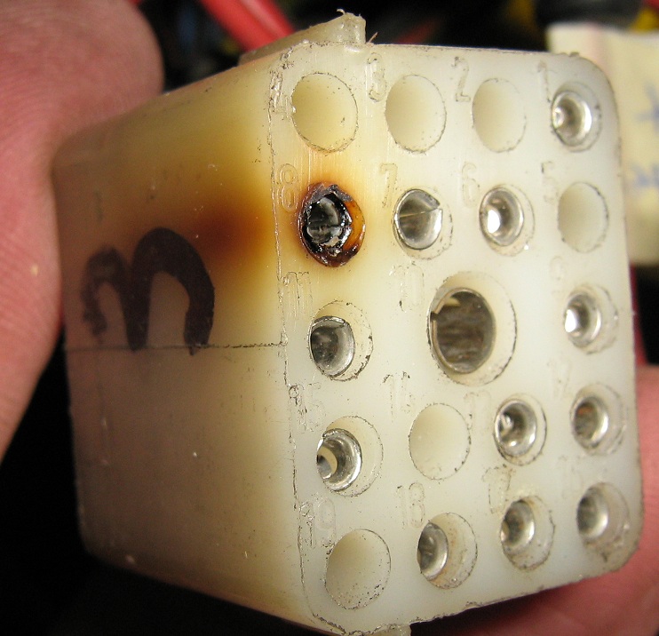

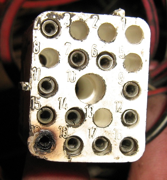

Die erste Hürde ist genommen, ich hab die ZE ausgebaut bekommen. Die Fahnen sehen eigentlich noch gut aus, nur "alt", also ein klein bisschen rostig.
Die werde ich mal blank machen.
Am A-Stecker ist der Kontakt 19 verschmort (Scheinwerfer links), aber das wusste ich schon. Den werde ich wohl neu machen müssen.
Außerdem ist am C-Stecker der Kontakt 8 verschmort. Leider finde ich im Wiki keine Belegung dieses Feldes. Weiß jemand Rat?
Die Pins an der ZE selbst sehen eigentlich noch gut aus.
Wie bekomme ich die ZE am besten auf, damit ich mich innen mal umschauen kann? Typ: 171 941 821A bzw. 171 941 813A
Sieht "verschweißt" aus, vermutlich muss ich die Rückwand erst mal mit einem Messer freischneiden?
Nach was muss ich im Laden fragen, wenn ich einen neuen A- und C-Stecker haben möchte?

So richtig zerlegen kann ich die Zentralelektrik nicht, aber vielleicht kann ich sie ja grob überprüfen, indem ich einfach mal ein paar Kontakte auf Durchgang messe.
Da bei mir C8 verschmort ist und ich in dem Reparaturleitfaden "Elektrische Anlage" bis jetzt noch nicht gefunden habe, was da wohl dran ist... Weiß das zufällig jemand?
Das würde bei der Diagnose sicherlich helfen.

C8 müsste ein gelbes Kabel sein zum rechten Scheinwerfer
lg
Re: Problem in der Elektrik, wie ZE durchmessen?
BeitragVerfasst: Montag 3. September 2012, 11:59
von LT-Harry
Hallo Lars
Vom Abblendschalter kommt 56b (gelb) geht in Stecker E10, über Sicherung 1 (S1)und kommt bei Stecker A19 (als gelb/schwarz) wieder raus weiter zum Abblendlicht links.
Die gleiche Leitung, welche in den Stecker E10 (gelb) geht, verzweigt sich in der Zentralelektrik , läuft über Sicherung 2 (S2) und kommt beim Stecker C8 (gelb) raus und geht zum Abblendlicht rechts.
Alle Klarheiten beseitigt ?? :lol:
Gruß @Harry
