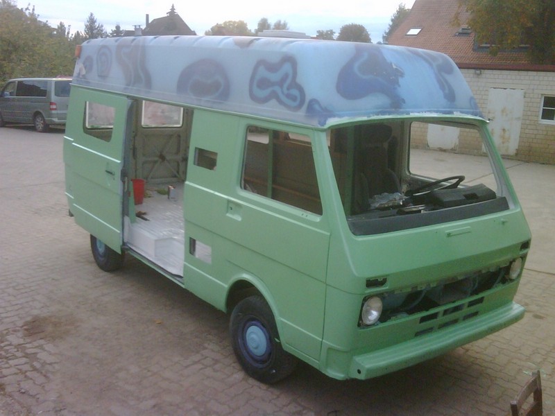

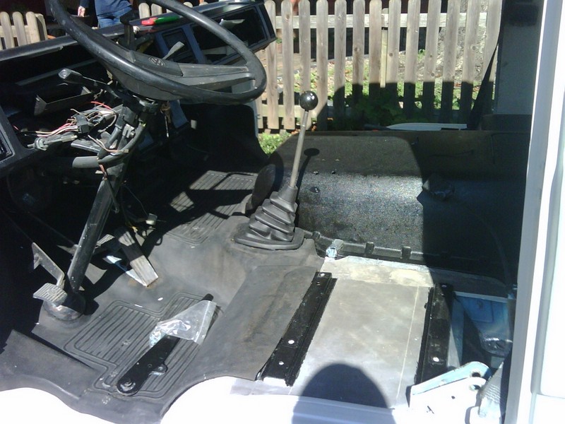

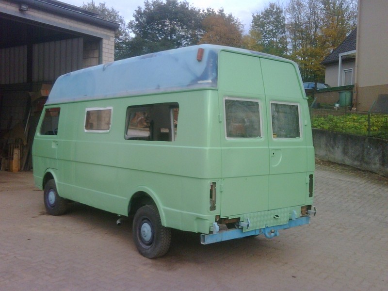

Kleines Update, vom aktuellen Stand. Bin jetzt dabei die Anbauteile wieder ranzubauen. Im Frühjahr soll dann ein neuer Innenausbau rein. Das Dach kommt dann weiß. Die zwei kleine Stellen hinten muss ich auch noch schweißen, habe ich bisher aufgeschoben.
Das Gefummel mit den neuen Kabeln steht auch noch bevor, Kabelbäume und neue ZE liegen bereits hier.
Seit dem ich die neuen Türen verbaut habe bekomme ich trotz stundenlanger Einstellerei die Spaltmaße nicht mehr hin. Die Türe liegen an den Ecken über dem Kotflügel einfach nicht mehr an. Wobei der Spalt oben am Rahmen kaum vorhanden ist und nach unten stärker wird.
