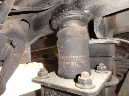

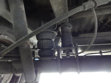

wie in einem anderen Beitrag bereits geschrieben, habe ich von meinem Schlacht-LT genau solche (Industrie-)Federbälge von Conti, die der Vorbesitzer dort eingebaut hat. Die sehen noch recht neuwertig aus und die Luftschläuche sind von 2007, die Einbauaktion kann also noch nicht so lange her sein. Allerdings ist davon nichts im Brief eingetragen.
Ich bin damit 40 km gefahren, das Fahrverhalten war gut und der LT steht hinten dadurch deutlich höher als mit ermüdeten Blattfedern. Du musst halt irgendeinen Lufttank einbauen.

Beitragvon Martin » Donnerstag 12. Juli 2012, 13:53
hier nochmal die Fotos:
DSC05662 klein.JPG (80.46 KiB) 7552-mal betrachtet
DSC05656 klein.JPG (71.24 KiB) 7553-mal betrachtet
