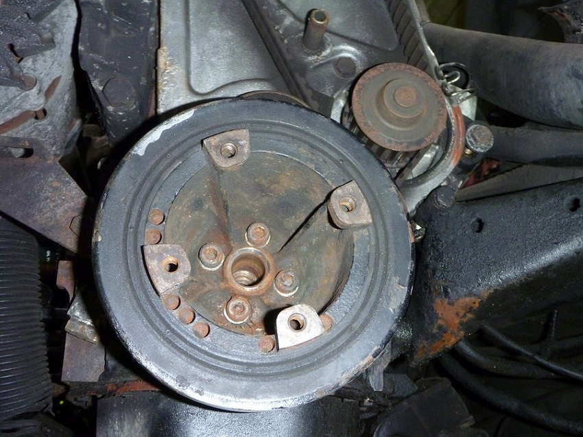

Hallo Leute,
Bin gerade dabei, den Zahnriemen an meinem Bus zu wechseln. Bisher alles gut, doch stehe ich nun vor dem Problem, daß sich die 4 Inbusschrauben partout nicht bewegen wollen. Eine Inbus Nuß auf 3/8" habe ich schon zerbrochen 8-) . Die sollten doch eigentlich nur 25 Nm haben? Und wie haltet ihr dort beim Abschrauben gegen?
Bin für Eure Erfahrungen und Tips dankbar.

Als Schlosser würde ich sagen, die Schrauben sind festgerostet. Dagegen hilft einsprühen mit Kriechöl und ein paar Stunden warten. Dann eine passende Stecknuss mit Verlängerung ansetzen und mit dem Hammer einen harten, trockenen Schlag auf die Schraube geben. Dadurch sollte sie sich lösen. Ich persönlich würde zum lösen der Schrauben nach der beschriebenen Methode auf jeden Fall einen Schlagschrauber benutzen. Und wenn die Stecknuss gebrochen ist, war das wohl sicherlich kein Qualitätswerkzeug...

die Imbusschrauben must du doch gar nicht öffnen. Einfach den Schwingungsdämpfer mit dem Zahnriemenrad abnehmen. Der sitzt zwar etwas streng auf der KW, aber mit Caramba und rütteln geht der schon ab.

Abscharuben mußt du die nicht unbedingt...
Ansonsten -> Olly hat recht.
Ist die Inbusschraube komplett am Ars.h, hilft es eine Torx Nuß einzuhämmern.
wenn dies auch nicht geht. Eine Mutter aufschweißen und dann gleich mal lösen. Durch die Wärme geht die dann fast von alleine heraus. :TOP:

Danke für die Tips. Mit Hilfe eines Kartuschenbrenners und einer neuen Nuss konnte ich sie nun lösen. Steffen

ich muss diesen alten Thread mal wieder auspacken. Ich muss demnächst Zahnriemenwechsel machen und bereite gerade alles vor. Ich habe es vor 6 Jahren schon erfolgreich geschafft. Aber mit diesen besagten 4 kleinen Schrauben hatte ich auch dolle Probleme. Ich hoffe, dass es dieses Mal leichter geht. Ich hatte aber auch beim letzten mal keine neuen zur Hand und keine Zeit welche zu besorgen, da ich mir manches Werkzeug nur über das Wochenende leihen kann und deswegen alles am besten parat haben muss.
Ich möchte da nun neue Schrauben verwenden. Ich weiß, dass es M8 Innensechskant, hochfest 12.9 sind. :?: Aber wie lang sind die Dinger :?: Ich finde es einfach nicht heraus.. Ich könnte auch längere kaufen und dann kürzen, aber doch auch gleich die richtigen bestellen. Weiß jemand diese Info für mich :?:

M 8x30 (N 0147263)
