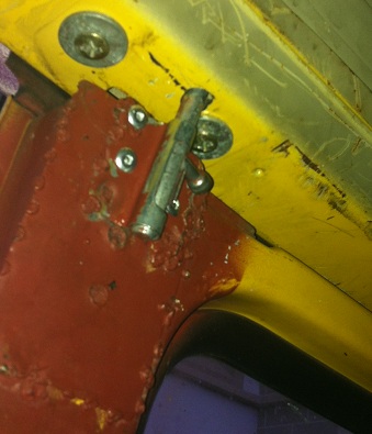

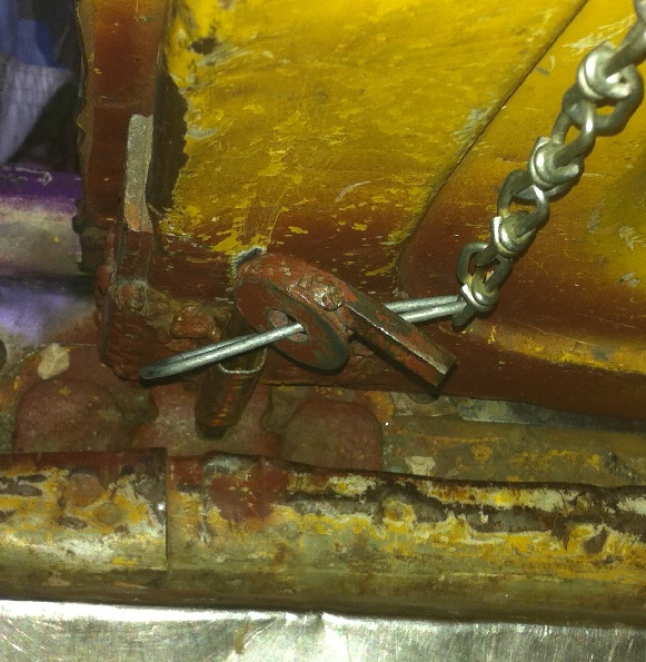

Linke Hecktür :
Ja der Bolzen greift noch obwohl ich der meinung bin das da einer der vorbesitzer beim reparieren gemurkst hat ... denn wirklich stabil sieht das nicht aus
Ich geh gleich mal zum LT und mach euch mal ein Bild davon ...

zurück zur linken Hecktür hier sind die Bilder von der Schliesse :
Schliesse Oben
schliesse oben.jpg (41.15 KiB) 12977-mal betrachtet
Schliesse Unten
schliesse unten.jpg (150.64 KiB) 12984-mal betrachtet
Ich glaub halt nicht das das wirklich stabil ist ....

Beitragvon erazer13 » Mittwoch 6. Juni 2012, 21:39
:grin: :grin: :grin: :grin: was ist das ??? :grin: :grin: :grin: :grin: :grin:
Boah...da war ein Bastler am Werk.....
erazer13
Beiträge: 1659
Re: Wölfchen Lagebericht
Beitragvon waldwolf » Mittwoch 6. Juni 2012, 21:49
Erazer versteht du jetzt meine Bedenken das das wirklich hält ? ;)
Und mit den dinger ist das Auto 2mal übern Tüv gekommen ...
