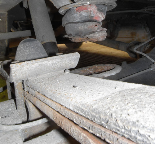

Meine Federn (83´er Sven Hedin) sehen nochmal ganz anders aus. Sie sind vom hinteren Befestigungspunkt bis zur Achse recht grade, ab der Achse biegen sie sich dann nach unten zum vorderen Befestigungspunkt. Aus der Anleitung zum Wagen konnte ich entnehmen, dass er eine „Komfortfederung“ hat. Die Zeichnung dazu sieht ähnlich aus wie meine Federn.
Die Gummipuffer haben noch Luft zum Rahmen (siehe Bild), so dass ich davon ausgehe, dass die Federn soweit noch OK sind. Richtig oder falsch? Wie seht ihr das?
Wie man auf den Bildern sehen kann, sind die Anschlagpuffer ziemlich zerbröselt. Ich möchte Sie durch Aircells ersetzen. Mit der Firma OKO habe ich schon Kontakt aufgenommen, Sie benötigen folgende Angaben von mir:
“Fahrzeugtyp,Baujahr, Zwillings-oder Einfachbereift, mit Teller auf der Achse oder ohne, mit Anschlaggummi oder ohne, den Abstand zwischen Achse und Rahmen in Zentimetern.“ Außerdem fragen Sie mich ob ich eine Höherlegung vornehmen möchte.
Wo messe ich den Abstand zwischen Achse und Rahmen? Dort wo ich es auf dem Bild eingezeichnet habe?
Und in welchem Zustand: beladen oder möglichst leer?
Was bringt/verändert eine Höherlegung? Ist das ratsam?

Also DIE Blattfedern sind am Ende :shock: :-o ... das Problem habe ich gerade auch.
Kämpfe mit demselben Problem. vorne und hinten. Schau mal wieviel Luft du noch zw. Gummipuffer und Anschlag an der Vorderachse hast. :roll:
Du hast die 2-lagige verbaut (Komfort) es gibt auch 3-lagige welche aber wesentlich teurer sind.
Ab 86 wurden anscheinend nur mehr 3-lagige verbaut und ohne Gummidämpfer dafür. Die Halter hat mein 89er gar nicht mehr.
Wechsle auf 3-lagige ist mein Tip.
Oder 2 lagige und dazu von OKO die Air Cells. Frag den KVB (KlausVomBodensee) der kennt sich damit aus.
Es hilft dir nichts wenn du dir von einer "NoNameFirma" irgendwelche Puffer zusammenbasteln läßt und deine Blattfedern so aussehen. Die wären in kurzer Zeit wieder kaputt.
Ansonsten gibt es noch sowas hier : Bild
Oder eben die Lösung mit den Corsa Federn...oder ähnlichen.

Beitragvon Chris_tian » Dienstag 29. Mai 2012, 09:48
Erstmal Danke für die Antworten. Ging ja jetzt doch sehr schnell ;-)
Also ich habe mir den Artikel im Wiki mal durchgelesen, aber ich bin immer noch nicht sicher was zu tun ist.
Laut einigen Kommentaren und Antworten scheinen meine Federn hinten ja ausgeleiert zu sein. Was mich aber skeptisch macht ist folgendes:
- Ein LT Fahrer den ich getroffen habe, hat mir seine Bedienungsanleitung gezeigt. In der war eine Zeichnung der (jedenfalls bei Ihm) verbauten "komfortfederung". Die Zeichnung in der original VW Anleitung sah in etwa aus wie meine Federn!
- Zwischen Anschlagpuffer und Rahmen (auf meinem Bild links) sind im belasteten Zustand immer noch 4-5 Finger Platz. Laut LT-Wiki ist die Feder jedenfalls durch, wenn der Puffer anschlägt. Das tut er nur sehr selten unter Belastung. (Vielleicht doch nicht durch?)
- Die Feder auf dem Bild im Wiki hier:
http://www.lt-forum.de/dokuwiki/doku.ph ... satzfedern
biegt sich ja auch nach unten durch, sieht aus wie meine Feder und wäre demnach fertig?! Obwohl das "Bullenei" recht neu aussieht. Kann das sein?
- Nicht zu vergessen ist ja auch, dass die Federn eigentlich immer unter Vollast stehen, ist ja der komplette Ausbau drin und noch etwas Kram von mir. Also kommt das ja der "Vollast-Zeichnung" im Wiki recht nahe.

Beitragvon Chris_tian » Dienstag 29. Mai 2012, 21:56
Hallo nochmal...
Ich habe mir jetzt eure Beiträge und auch die in dem ähnlichen Thread im LT-Forum (danke für den Hinweis) nochmal in aller Ruhe durchgelesen und es deutet ja jetzt doch alles auf erlahmte Federn hin. Im Forum wurde auch exakt mein Federbild beschrieben/behandelt.
Insofern steht für mich jetzt wohl entweder überholen/verstärken oder komplett erneuern an.
Es wurde ja jetzt mehrfach darauf hingewiesen, dass man beim überholen der Federn eine dritte Blattfeder als Verstärkung einbauen kann.
Soweit ich das sehe habe ich aber schon 3 Federn verbaut!? (Dazu habe ich nochmal ein Foto angehängt). Was bedeutet das? Sind die schon einmal verstärkt worden und jetzt endgültig hinüber?
Kann da jetzt einfach eine vierte Feder rein und dann ist gut?
Es wäre toll, wenn dazu nochmal jemand etwas sagt. Es sind ja einige wirklich kompetente Leute hier unterwegs die mir schon oft sehr weitergeholfen haben.

Beitragvon erazer13 » Donnerstag 31. Mai 2012, 00:36
Jetzt ist es besser ersichtlich - du hast die 3-lagige drin !
Aber wenn die schon durchhängen bringt eine zusätzliche Lage auch nichts mehr. Ich hab verschiedenes ausprobiert. wenn die mal durchgebogen sind ist es vorbei.
Habe auch versucht den Abstand der Befestigungen bei der Blattfeder zu verkürzen so dass sie wieder mehr Spannung bekommen.
Weißt eh was 3-lagige kosten...ab 350,- das Stück... :roll:
Wenn du schon dran bist würde ich die Dämpfer auch tauschen.

Chris_tian hat geschrieben:Neue Bulleneier würden da ausreichen.
Ja, die sehen an deinem Bus schon ziemlich verschrumpelt aus. Ich habe den Verdacht, dass durch den Unterbodenschutz (schwarzer Belag) ihre Poren verstopft wurden und sie sich daher nicht mehr mit Luft voll saugen konnten. Vielleicht wurden sie sogar chemisch geschädigt durch den Auftrag. Vergleiche den Preis neuer Bulleneier mit Aircells vom Bodensee.
Chris_tian hat geschrieben:Vorne war die Federung übrigens frisch überholt beim Kauf vor einem Jahr. Die ersetzten Teile waren noch richtig sauber und der Vorbesitzer hatte das grade machen lassen. Eine Sorge weniger...
Das ist doch mal ein Wort! Dann kannst du ja die vorderen Federn (Neuzustand) als Referenz heranziehen. Ganz grob müsste das unbeladene Fahrzeug hinten wesentlich höher stehen als vorne, das beladene wenigstens noch waagrecht. Notiere dir am besten ein Maß deiner Vorderachse, damit du später mal einen Vergleich hast. Und poste den Wert hier vielleicht auch noch. Der Abstand des Fußes eines Gummipuffers zu seinem Anschlagblech wäre zB. geeignet.

tiemo hat geschrieben:

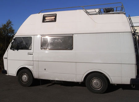

Wie ist das bei meinem Sven Hedin? Da sind ja immer Kühlschrank, Schränke und Dusche drin. Auch mit leeren Tanks ist da ja schon etwas Gewicht drauf... Wie sieht denn dann der Normalzustand aus? Denn bedeutend höher steht der Wagen nicht. Das habe ich mir vor 2 Tagen noch angesehen, aber nicht gemessen...
Im Dezember sah der Wagen vollbeladen mit Gepäck und Wasser in den Tanks so aus:

Chris_tian hat geschrieben:Im Dezember sah der Wagen vollbeladen mit Gepäck und Wasser in den Tanks so aus:
Das sieht für mich annähernd waagrecht aus. Ein reisefertiges Wohnmobil kann man als voll beladen ansehen. Insofern würde ich Entwarnung geben. Allerdings täuscht manchmal die Perspektive von Fotos.
Mein LT sieht leer (auch Möbel raus) so aus:
Hinten kann man die Wölbung der zweiblättrigen Feder erkennen. Vorne steht er wie deiner, wenn man die Karosserie-Unterkanten vor und hinter dem Radlauf mit einer gedachten Linie verbindet, so schneidet diese ganz knapp den "VW-Huckel" an der Radkappe.

Beitragvon Chris_tian » Freitag 1. Juni 2012, 11:36
Also Deiner sieht da doch etwas besser aus als meiner finde ich.
Danke für die Tipps und danke für die vorläufige Entwarnung, das beruhigt mich ein wenig, auch wenn es eine Ferndiagnose ist und meine Federn sicher nicht mehr optimal arbeiten...Irgendwann stehen die Blattfedern auf jeden Fall an bei mir...
