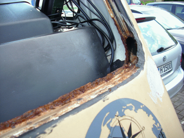

Beitragvon Ulrich Pfitzner » Mittwoch 16. Mai 2012, 20:47

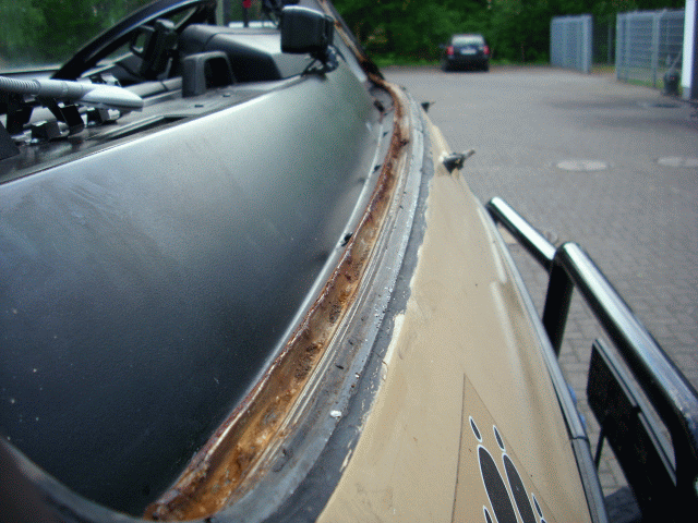

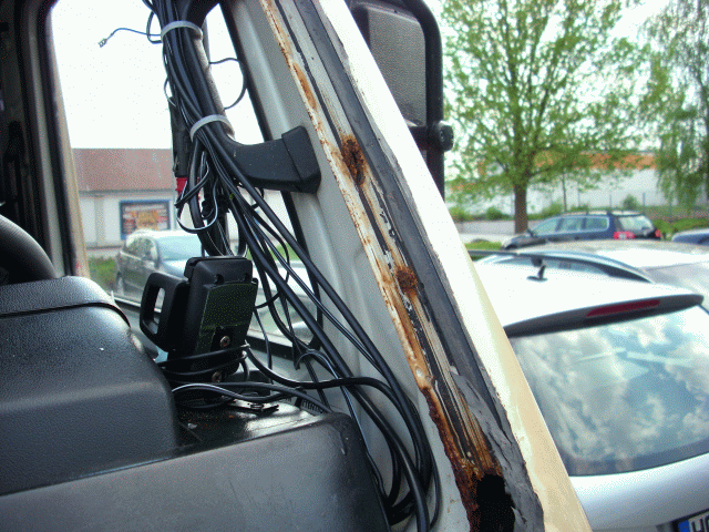

Hallo Leute
So sieht es aus wenn man die Scheibe nach 18 Jahren mal rausnehmen muß....... :-o
:cry: :cry: :cry: :cry:
:cry: :cry:
:cry: :cry: :cry:
:DOWN: :DOWN: :DOWN: :DOWN:
Re: Lochfrass am Scheibenrahmen
Beitragvon syncromat » Mittwoch 16. Mai 2012, 21:11
Ohoh,das sieht nach viel Arbeit aus.Gutes gelingen.
Beitragvon Martin » Donnerstag 17. Mai 2012, 10:41
Gibt's da Reparaturbleche oder musst Du Dir da selber Blechstücke basteln und einschweißen?
Deine Bilder machen mir echt Hoffnung :cry: - bei unserem sind am unteren Scheibenrand auch schon einige kleine Löcher reingerostet, die der Vorbesitzer nur stümperhaft zugeschmiert hat und da steht wohl auch noch etwas Arbeit an...
Beitragvon tiemo » Donnerstag 17. Mai 2012, 14:40
Hallo ihr!
Martin hat geschrieben:Gibt's da Reparaturbleche oder musst Du Dir da selber Blechstücke basteln und einschweißen?
In dem Fall sägt man sich am besten aus einem Schlachter die Ganze Ecke raus und baut sie ein. Teilweise liege in der A-Säule aus Stabilitätsgründen mehrere Bleche übereinander, das bekommt man bei einer Reparatur immer schlecht hin.
Auch von mir: Gutes Gelingen, lohnt sich sicher!

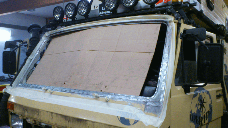

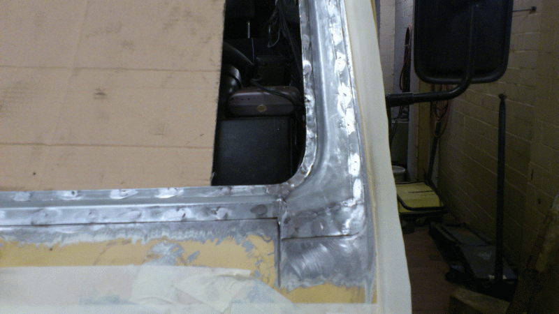

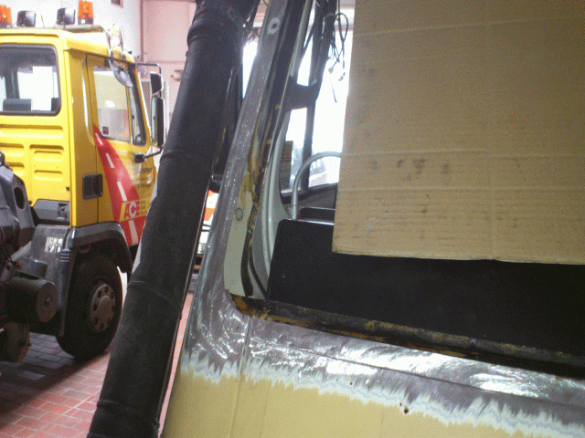

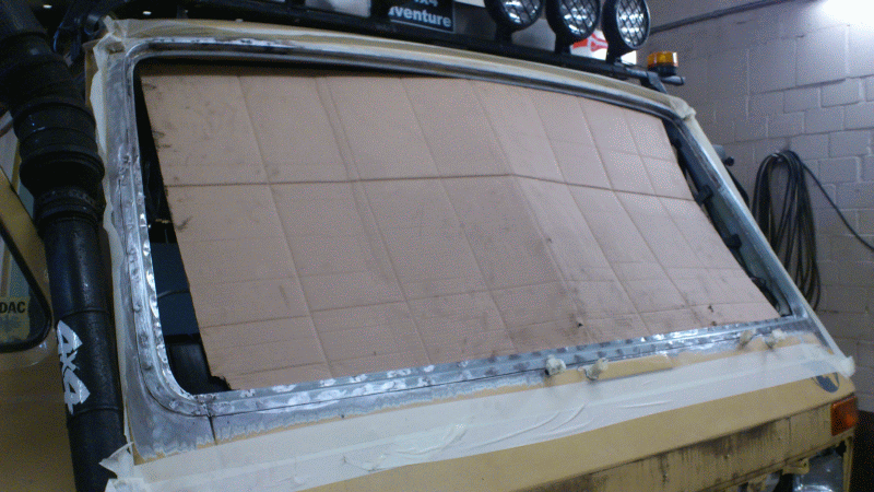

Beitragvon Ulrich Pfitzner » Mittwoch 6. Juni 2012, 16:46
Hallo Leute

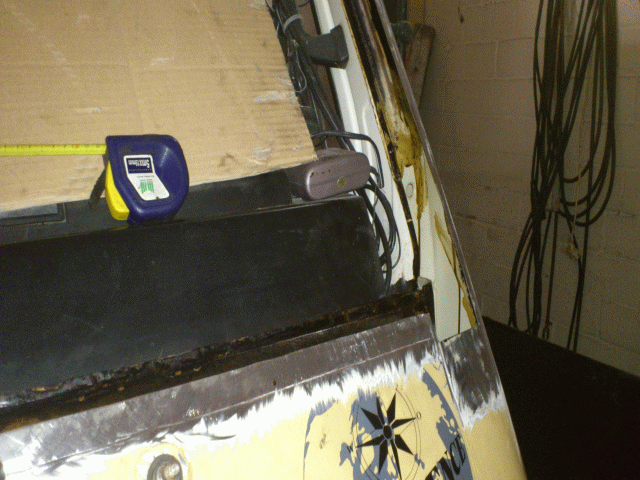

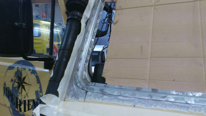

so war dann Heute beim LT. Es geht voran die Bleche sind eingearbeitet. Der Lt ist jetzt beim Lackierer . Wenn alles klappt habe ich ihn Ende nächster Woche wieder zu Hause. Wird mich ne Stange Geld kosten.......... :cry:
Ich kann nur jedem Empfehlen wenn sich Rost am Scheibenrahmen bildet die Scheibe bei zeiten raus zu nehmen !!!!!!!!!! ;-)
Beitragvon Bullenvater » Sonntag 10. Juni 2012, 11:12
Hi Mannen,
Das war zwar bei unserem nicht ganz so schlimm, aber ähnlich.
Grund meiner Meinung nach hierführ der nicht vorhande Ablauf für die Feuchtigkeit hinterm Gummi.
Deshalb haben wir bei unserem links und rechts ein V eingeschweißt. Jetzt kann das Wasser auch wieder wo raus.
Beitragvon Ulrich Pfitzner » Dienstag 12. Juni 2012, 21:19
So wolte mal kurz berichten :
Der LT ist Fertig naja nicht so ganz, Gut das es bei der Abholung geregnet hat wie aus Eimern. Denn wer glaubts kaum ! die Scheibe ist nicht dicht :evil: . Links und rechts lauft Wasser rein.
Jetzt will der Glaser die Scheibe einkleben / Abdichten.
Wenn einen das Glück verlassen hat dann aber richtig ................... :-(
Beitragvon Markus aus dem Westerwald » Dienstag 12. Juni 2012, 22:04
Hallo Ulli,
tut mir echt leid für dich aber du hast es ja schon vorher beschrieben...
Die Bleche wurden EINGEARBEITET. (ganz nette Umschreibung für Murks)
Und nach meiner unfachmänischen Meinung auch noch sehr deletantisch. Pfui dem Schlosser :evil:
Er hat sich ja viel Mühe gegeben aber leider das Ergebniss in seiner Endgültigkeit nicht bedacht.
Das der Scheibenrahmen nicht dicht ist kann ja mal vorkommen nach einer "Reparatur" aber bei derartigen "Verspachtelungen" wundert es mich nicht!
Wie gesagt, echt sorry, aber Du musst echt den Schrauber wechseln!
Beitragvon tiemo » Dienstag 12. Juni 2012, 22:26
Hi Ulli!
Ulli hat geschrieben:Gut das es bei der Abholung geregnet hat wie aus Eimern. Denn wer glaubts kaum ! die Scheibe ist nicht dicht :evil: . Links und rechts lauft Wasser rein.
Da war es wirklich mal gut, dass es aus Eimern gegossen hat! So kommt der Fehler wenigstens raus!
Das mit dem Abkleben der Scheibe würde ich sein lassen. Das wird eh nicht dicht, wenn doch, weiß niemand für wie lange, es ist Pfusch und fällt dir bei späteren Reparaturen auf die Füße.
Bist du sicher, dass es überhaupt von der Scheibe kommt? Auf den Bildern weiter oben waren auch die Blinker demontiert, und zu denen läuft es ja auch sehr gerne mal rein...
Ich würde erst was unternehmen, wenn die Eintrittsstelle klar ist.
Beitragvon Ulrich Pfitzner » Dienstag 12. Juni 2012, 22:33
Hallo Tiemo
Das Wasser kommt zwischen Dichtung und dem Metall durch leider.
Beitragvon Ulrich Pfitzner » Sonntag 17. Juni 2012, 13:15
Hallo Freunde,
Der LT ist seit ein paar Tagen wieder zuhause. Scheibe ist dicht. Ich bin grade noch dabei einige Roststellen zu beseitigen. Im großen und ganzen ist er wieder Reise fertig. Wir freuen uns schon auf die Erste Tour . :grin:
